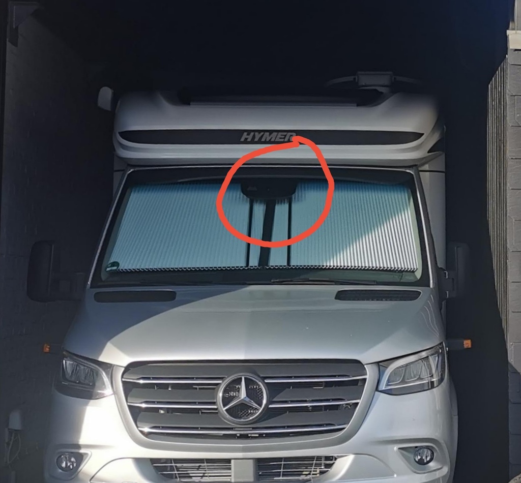

Bei den vollständigen Assistenten sind die Sensoren offenbar mit oben in dem Kasten, in der Mitte der Windschutzscheibe, verbaut. Denn ich habe mal geschaut und nichts im Kühlergrill gefunden.
Bei dir sitzt der Sensor möglicherweise hinter dem Stern? Berichte mal.

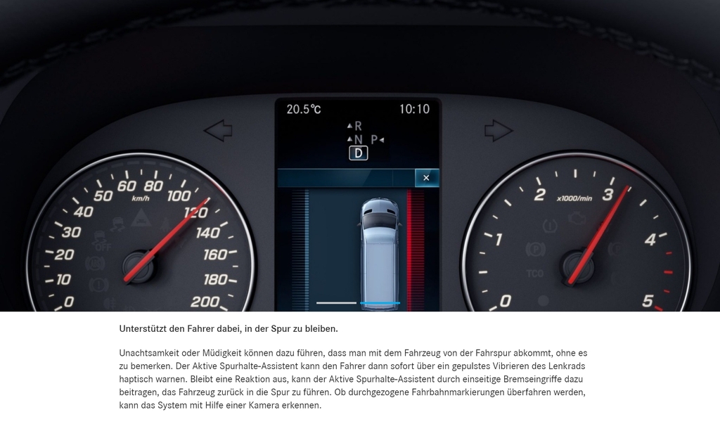

Spur und Notbremsassisten funktionieren beide via Kamera!
jap, konnte ich mir zuerst auch nicht vorstellen, und war der Meinung, hat das Auto ein Notbremsassistent, muss es ein Radar haben... Und somit auch die Technik an Bord für ein Abstandstempomant...
Ich musste lernen, dass ist leider nicht so... übrigens, selbst die "Ausbeulung" oder "Form" in der Stosstange für den Radar heisst noch lange nicht, dass der auch verbaut ist... beim Ford Transit z.B. werden immer dieselben Formteile verbaut... (und die z.B. von Benimar verwendeten Ford haben auch einen Notbremsassistent, aber eben kein Radar, welcher... So ist eine nachträgliche "Aktivierung" des Abstandstempomaten leider nicht nur eine Softwaresache wie ich mir das erhoffte, sondern ein Ding der Unmöglichkeit... :()

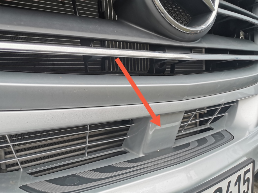

Was ist denn das nahezu quadratische Kästchen im unteren, kleinen Grill, dass da mittig sitzt? Das könnte mMn der Radarsensor sein.MobilLoewe hat geschrieben: ↑Di 16. Feb 2021, 15:42Denn ich habe mal geschaut und nichts im Kühlergrill gefunden.

Also ich habe vermutlich die Halterung für das Radar entdeckt, jedoch steckt keins drinMobilLoewe hat geschrieben: ↑Di 16. Feb 2021, 15:42Bei den vollständigen Assistenten sind die Sensoren offenbar mit oben in dem Kasten, in der Mitte der Windschutzscheibe, verbaut. Denn ich habe mal geschaut und nichts im Kühlergrill gefunden.
Ich denke das es sich bei mir tatsächlich "nur" um einen Sensor, ebenfalls im Kasten oberhalb der Windschutzscheibe, handelt.

Der runde Halter dürfte für die optionale Frontkamera sein.
So ist das zumindet bei meinem 907er. Die Frontmaske hatte ich kpl. ab
um Streckgitter zwecks Kühlerschutz zu verbauen, dabei ist mir keine Radarbox o.ä. aufgefallen.
Scheint also im Teil oben an der WS zu sitzen - weil die Distronic habe ich drin & die funktioniert auch ...

Das ist keine Haltung für Radar
Da gehört die Frontkamera rein. 360°
Aktiver Spurhalte-Assistent: oben beim Spiegel

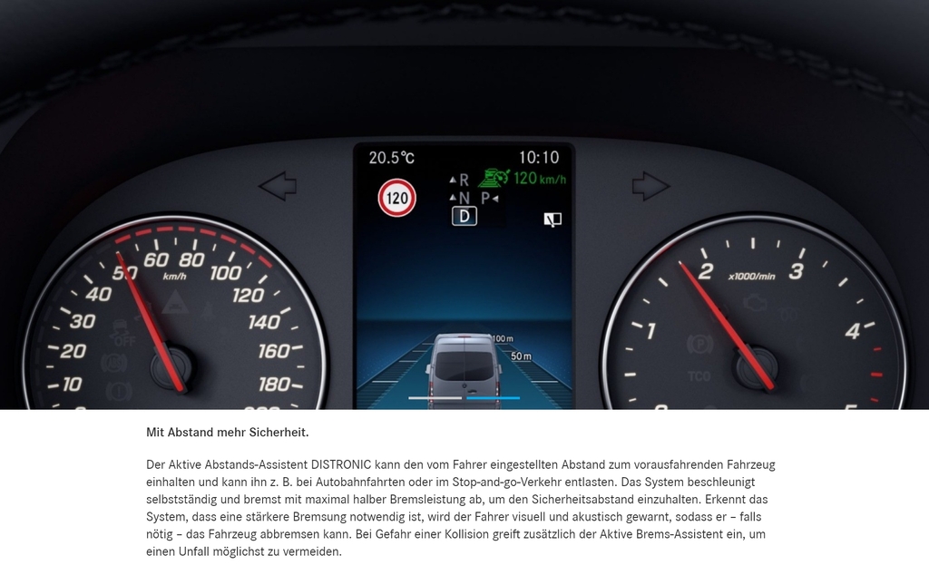

Aktiver Abstands-Assistent DISTRONIC: unten in der Stoßstange
Aktiver Brems-Assistent: Spiegel und Stoßstange

Dahinter ist was zu fühlen...Felisor hat geschrieben: ↑Di 16. Feb 2021, 16:55Was ist denn das nahezu quadratische Kästchen im unteren, kleinen Grill, dass da mittig sitzt? Das könnte mMn der Radarsensor sein.MobilLoewe hat geschrieben: ↑Di 16. Feb 2021, 15:42Denn ich habe mal geschaut und nichts im Kühlergrill gefunden.
Aber ob da der Sensor sitzt?

Ich kenn's von den "Großen". Da ist die Einbaulage etwa in diesem Bereich. Ich hab aber noch keinen Sprinter auseinander genommen. Und mein Ducato hat sowas nicht.

Bild 2 in meinem Beitrag zeigt wofür der Kasten ist

Die Frage war, wo der Sensor sitzt? Kann der durch Gfk messen?
Re: Ein Sprinter und seine Geheimnisse
Da sitzt er
GFK?? Das ist ABS oder PP.
Und jeder Sensor hat kleine Kunststoffhaube
Eine Stoßfänger aus GfK? Das wäre wohl eher suboptimal, da zu empfindlich. Da nimmt man besser was elastischeres, das auch mal eine leichte "Feindberührung" wegfedern kann. Ich möchte mir nicht jedes Mal eine neue Frontschürze holen, wenn ich wieder mal nach Gehör eingeparkt hab.
Und ja, Radiowellen können Kunststoffe problemlos durchdringen.
