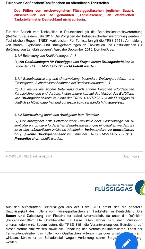

willy13 hat geschrieben: Mi 10. Feb 2021, 09:16
Nach mal zum Thema,
es wird immer davon gesprochen das das füllen der Tankflaschen von Laien verboten sei, ich konnte noch nirgends solch ein Verbot finden, ich finde nur das es nicht erlaubt ist und das sagt ein Verein?
Nee Willy, selbst der DVFG (Gasverein) erkennt die Tankflaschen inzwischen an, wenn sie fest {von 20g/8g liest man nichts mehr) eingebaut sind, ist auch das betanken von Laien zulässig. Hier im endlos Thread dokumentiert. ;-)

Bernd ich suche das Verbot, wenn ich die Flaschen betanke ohne das sie fest verbaut sind.
Gruß aus Cöln
Re: Gasversorgung. Leihflaschen oder Festeinbau?
#338
willy13 hat geschrieben: Mi 10. Feb 2021, 10:19
Willy, der Verein begründet das so:
Beiträge: 2081
#339
MobilLoewe hat geschrieben: Mi 10. Feb 2021, 10:36
Und wo steht der passende Paragraph *SCRATCH*

womocamper hat geschrieben: Mi 10. Feb 2021, 10:52
Mich betrifft das Thema zwar nicht, aber begründet wird das mit der Betriebssicherheitsverordnung und den technischen Regeln (TRBS).
Arminius
Beiträge: 270
#342
Beitrag von Arminius »
Hier:
https://www.baua.de/DE/Angebote/Rechtst ... -3145.html

Auszug aus der TRBS 3145/ TRGS 745 ,hier Seite 2/29)
1 Anwendungsbereich
(1) Diese Technische Regel gilt für die Vermeidung von und für den Schutz vor
Gefährdungen bei Tätigkeiten mit Gasen in ortsbeweglichen Druckgasbehältern.
(2) Diese Technische Regel gilt auch für Tätigkeiten mit Cyanwasserstoff (HCN).
(3) Diese Technische Regel gilt nicht für
1. das Lagern von Gasen,
2. das Bereithalten und Entleeren von Eisenbahnkesselwagen, Straßentankwagen
und von Tankcontainern,
3. das Entleeren von Treibgastanks,
4. Tätigkeiten mit ortsbeweglichen Druckgasbehältern, die nach ihrer Herstellung
ständig ortsfest betrieben werden,
Wenn ich die Definition von Tankflaschen also so, wie unter 4. beschrieben sehe, dann steht in der TRGS nichts von 20g/8g oder einer stabilen Befestigung. Die "ortsbeweglichen Druckgasbehälter" müssen nur nicht bewegt werden = ortsfest betrieben werden. Da reicht ein Textilgurt zur Sicherung des Gaskasten gegen Beschädigung durch den Druckgasbehälter. Grundsätzlich wäre mit einem Abstellen in einem Gaskasten der TRGS genüge getan. Der Gaskasten muss weder verschlossen sein, noch eine besondere Sicherungseinrichtung für die Gasflaschen aufweisen. Durch den Anschluss mittels Gasschlauch an den Druckregler ist eine "ortfeste" Nutzung gegeben.

genau diesen Auszug aus TRBS-3145 wollte ich auch gerade zum Besten geben.
Es geht ja bei unseren Tankflaschen lediglich darum, dass die zu betankenden Behälter am Ort befestigt sind und damit gesichert ist, dass sie beim Betanken auch wirklich senkrecht stehen!!! Alles Andere, was der Gasverein zu den Tankflaschen in den Umlauf gebracht hat, ist technisch nicht begründbar und nur seinem Bemühen geschuldet, den Absatz der Tauschflaschen abzusichern.
Die daraus entstandenen speziellen Anschlüsse der Tankflaschen mit fester Verrohrung an den Regler, wie sie manche Händler anbieten, sind allerdings eher kontraproduktiv. Die normalen Druckschläuche mit Rückschlagventil sind diesen Verrohrungen überlegen, da sie ungefährdet gegen Vibration sind und Verspannung in der freien Verrohrung zur Flasche auftreten kann.

oldi45 hat geschrieben: Mi 10. Feb 2021, 14:05
...Alles Andere, was der Gasverein zu den Tankflaschen in den Umlauf gebracht hat, ist technisch nicht begründbar und nur seinem Bemühen geschuldet, den Absatz der Tauschflaschen abzusichern.
Also ganz normale und legitime Verbandsarbeit. Ich gehe jetzt mal davon aus, dass zutrifft, was du schreibst. Dann finde ich es beeindruckend, wie effektiv der Verband vorgeht, dass das so salonfähig ist und bestimmt als Orientierungsreferenz für den ein oder anderen prüfenden Fachmann herangezogen wird.
Ich würde das sogar als Gefahrenpotential ansehen. Im Falle eines schweren Unfalls oder Brandes macht es doch Sinn die Gasflaschen so schnell wie möglich zu entfernen. Bei einer festen Verrohrung könnte das problematisch sein.
Ich gebe zu das das spekulativ ist. Aber vielleicht gibt es unter uns jemanden der sich in der Brandbekämpfung auskennt.
Gruß Martin
#349
Arminius hat geschrieben: Mi 10. Feb 2021, 15:53
Das schreibt der Gasverein zu Gastankflaschen:
DVFG hat geschrieben:
Für den Einbau dieser Tanks gelten in jedem Fall die Anforderungen der DIN EN 12979 bzw. der ECE R 67.01, die u.a. eine feste Verrohrung und eine hohe Stabilität des Einbaus fordern.
Sind das nun Fachleute, wenigstens in diesem Bereich, oder nicht? ;-)
Nachtrag, wie gefährlich sind eigentlich Unterflurtanks? Da ist auch nichts mit entfernen.
Genau das Zitat ist ja der Ursprung des ganzen Durcheinanders und lässt an der Fachkompetenz zweifeln.
Darin sind im zusammenhang mit Gastankflaschen zig Widersprüche vorhanden.
