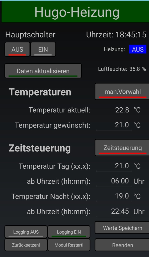

Da ich soviel Geld nicht ausgeben will und bei mir Beruf und Hobby zusammenfallen, habe ich eine
einfache Steuerung der Heizung gebaut.
Folgende Steuerungen sind möglich:
  • 1. Im ausgeschalteten Zustand läuft die Heizung ganz normal wie immer.
    2. Wird das Modul eingeschaltet, übernimmt das Modul die Steuerung und gaukelt der Truma-Heizung
    einen Sensor vor.
    3. Wird der manuelle Modus aktiviert, läuft bis zum Auschalten die Heizung mit einer vorgegebenen
    Temperatur.
    4. Wird der Zeitschaltmodus aktiviert, läuft die Heizung in einen Tages- und Nachtmodus mit ein-
    stellbaren Uhrzeiten und Temperaturen.
Zusätzlich kann ein Logging der Uhrzeiten und Temperaturen vorgenommen werden. Das Logging
erfolgt auf eine SD-Karte.

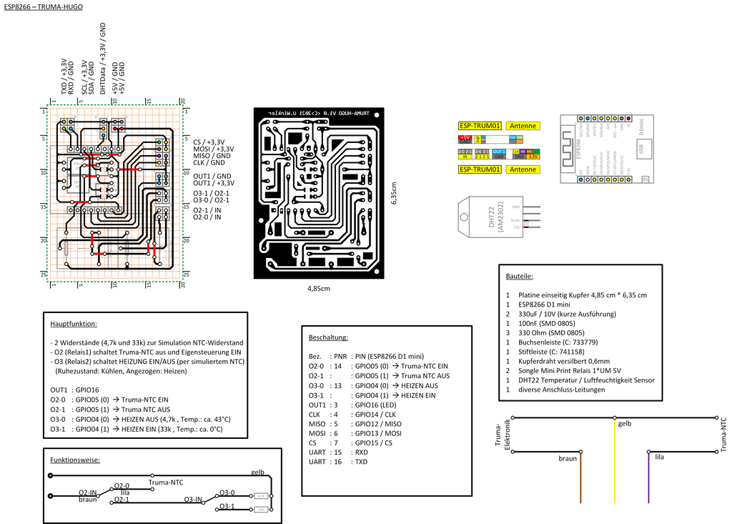

Beiträge: 8585
Re: Truma-Heizung per APP steuerbar
Wie und wo muß was angeschlossen werden?
Welche Platinenversion?
Ich steuer die Zeizung über Fensterkontakt und Zeitschaltuhrkontakt, Sonoff/Evelink.
UliWinkler
Beiträge: 47
Registriert: Sa 27. Mär 2021, 14:51
Beitrag von UliWinkler »
Die Steuerung ist eine reine Eigenentwicklung, auch die Platine.
Was, wie und wo etwas angeschlossen wird, ist im Schaltplan ersichtlich.
Die Programmierung eines ESP8266 wird mit der Arduino-IDE durchgeführt.
Für die APP wird B4A (Basic for Android, Freeware) benötigt. Soll die APP
auf IOS laufen, wird B4I benötigt (Diese Software ist dann kostenpflichtig).
Und natürlich Programmiererfahrung und Erfahrung in der Herstellung von
Platinen.
Gruß Uli

Für die Regelung gibt es Updates.
- Statt 2 Widerstände zum ein-/ausschalten übernimmt nun ein digitales Potentiometer die "NTC-Simulation".
1 Relais fällt weg und spart etwas Energie.
- Die Handy-APP ist überarbeitet.
- Momentan programmiere ich eine zusätzliche Verschlüsselung, um eine Steuerung aus dem Internet vorzunehmen.

Ich mache momentan den Test mit der neuen Schaltung.
Um den richtigen Offset einzustellen, braucht es aber nicht allzu lange.
Leider muss ich auf eine SDCard zur Protokollierung verzichten, da der
digitale Poti keinen "richtigen" SPI-Bus hat.
@Felisor: Kein Problem, ist ein LIN-Bus (Truma nennt das TIN-Bus). Ich wollte
aber die volle "normale" Funktionalität erhalten, wenn z.B. das WoMo verkauft
wird oder Garantieansprüche geltend gemacht werden müssen.
@Sparks: Ja, kann ich machen zum Selbstkostenpreis.
