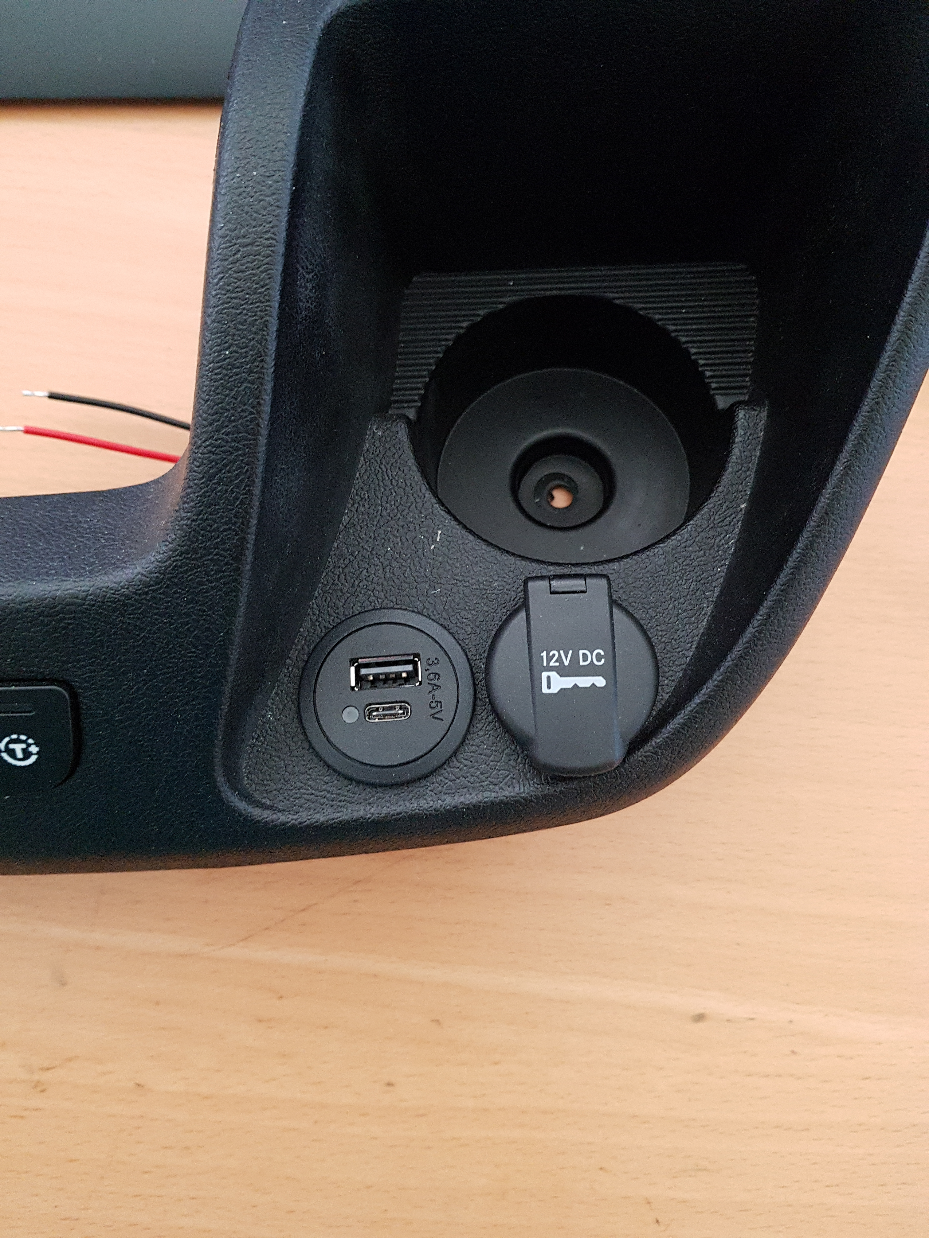

Die Lösung war, den USB-Anschluß gegen etwas sinnvolles (mehr Leistung, PD/USB-C Anschluß) auszutauschen und an die Aufbaubatterie anzuschließen.
Dankenswerter Weise hat Itineo bereits eine mit 10A extra abgesicherte Leitung vom Elektroblock zum Radio gelegt, damit das Radio auch geht, wenn der Motor aus ist (und die Start-Stop-Automatik nicht mit Radio-Neustarts ärgert).

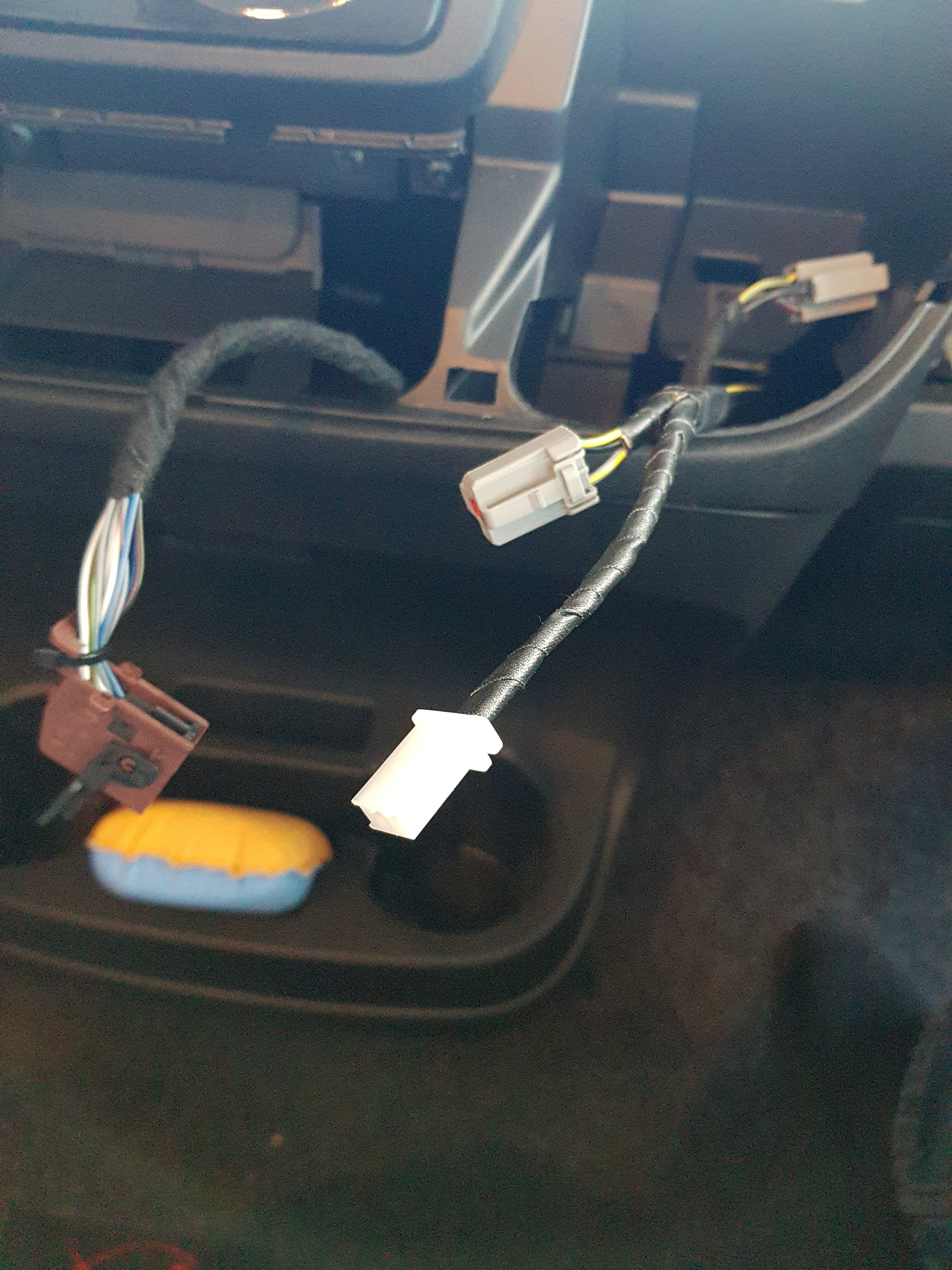

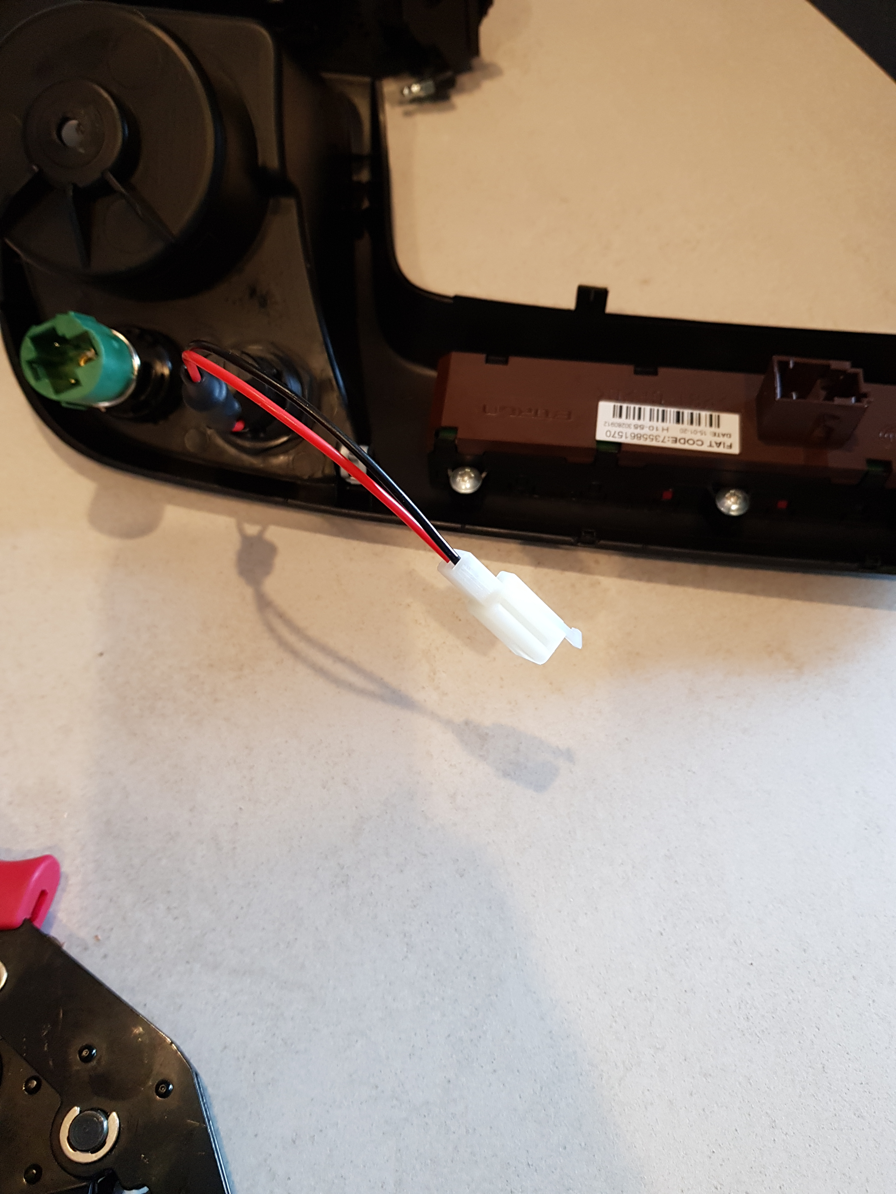

Dazu die Blende mit dem USB/12V-Anschluß entfernt (eine Schraube unten im Becherhalter, ansonsten geklippst) und den USB-Anschluß ausgetauscht gegen einen Doppel-USB von Procar - da noch ein simpler Japan-Stecker dran.
Masse am nicht mehr benötigtem USB-Anschluß abgegriffen.

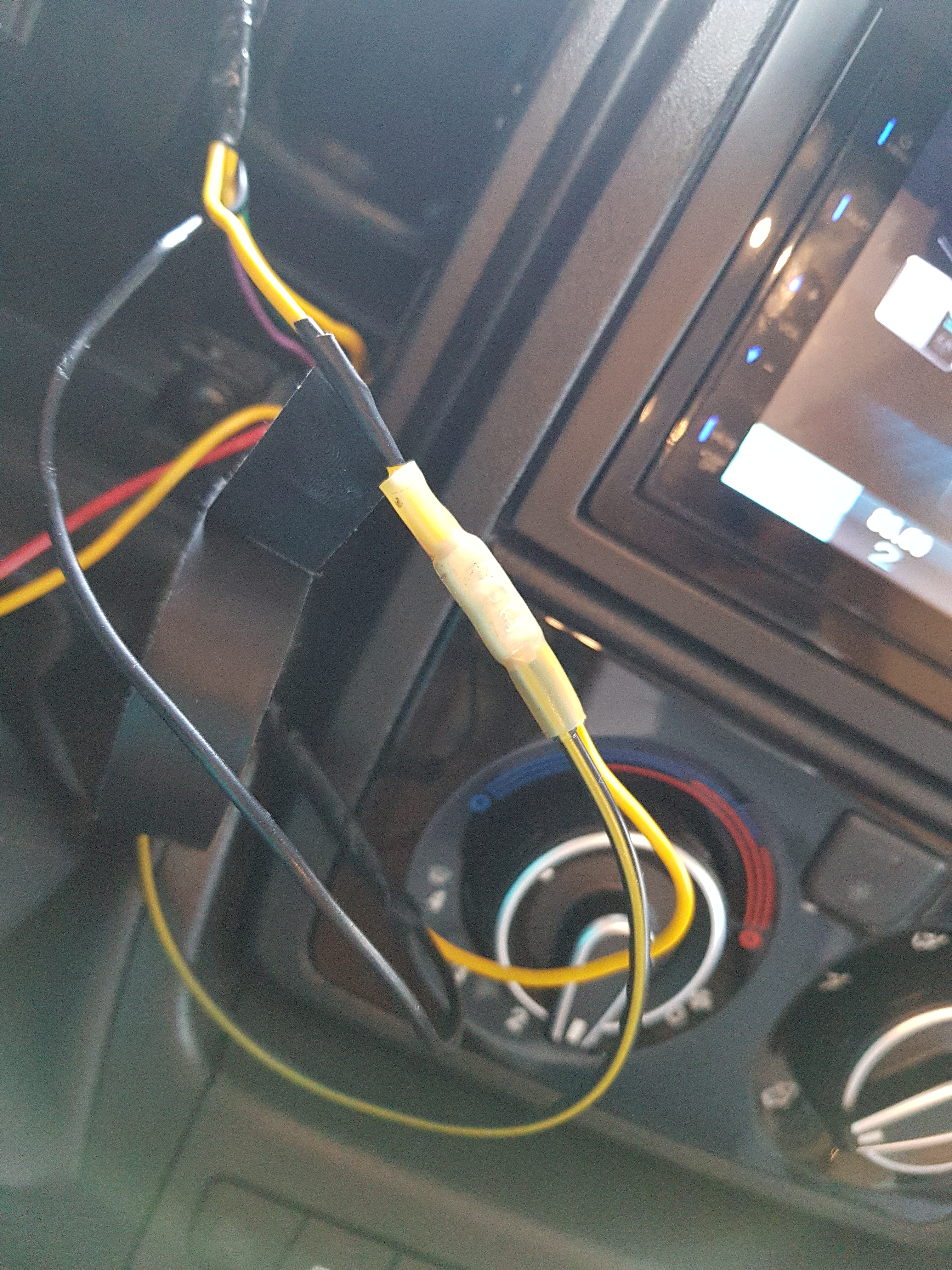

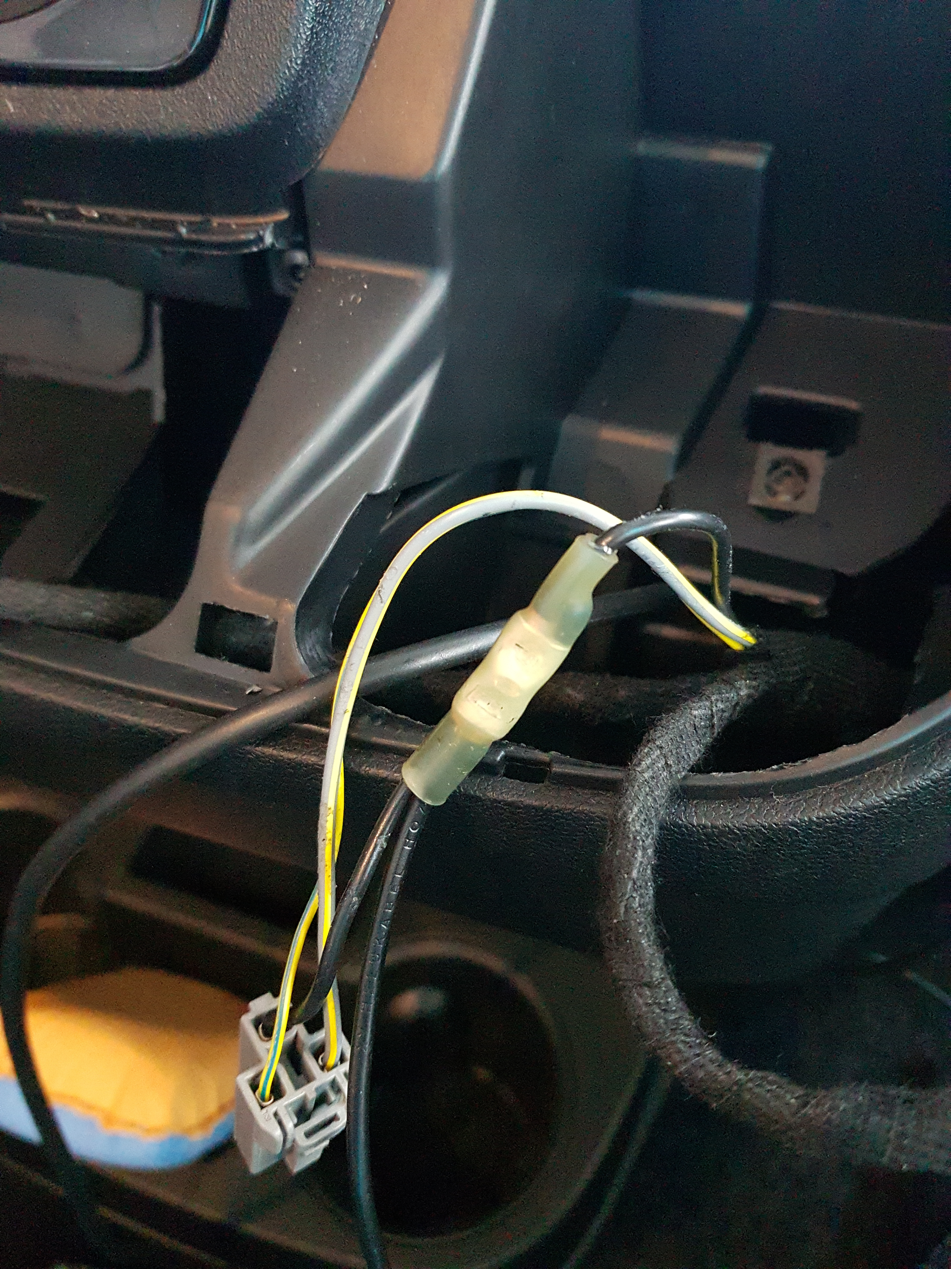

Die 12V-Leitung fürs Radio geht hinter dem Lüftungsauslass links vom Radio vorbei (da ist auch ein Schalter, um das Radio manuell einzuschalten - sprich auf die Aufbau-Batterie zu schalten). Der Lüftungsauslass ist 'nur' geklippst. ('nur', weil den zu lösen wirkt, als ob man das ganze Armaturenbrett abreissen will)
Dahinter dann die 12V von der extra Radio-Leitung abgegriffen.
12V dann nach rechts zum USB-Anschluß gelegt und zusammen mit Masse auf eine Japan-Buchse gelegt.

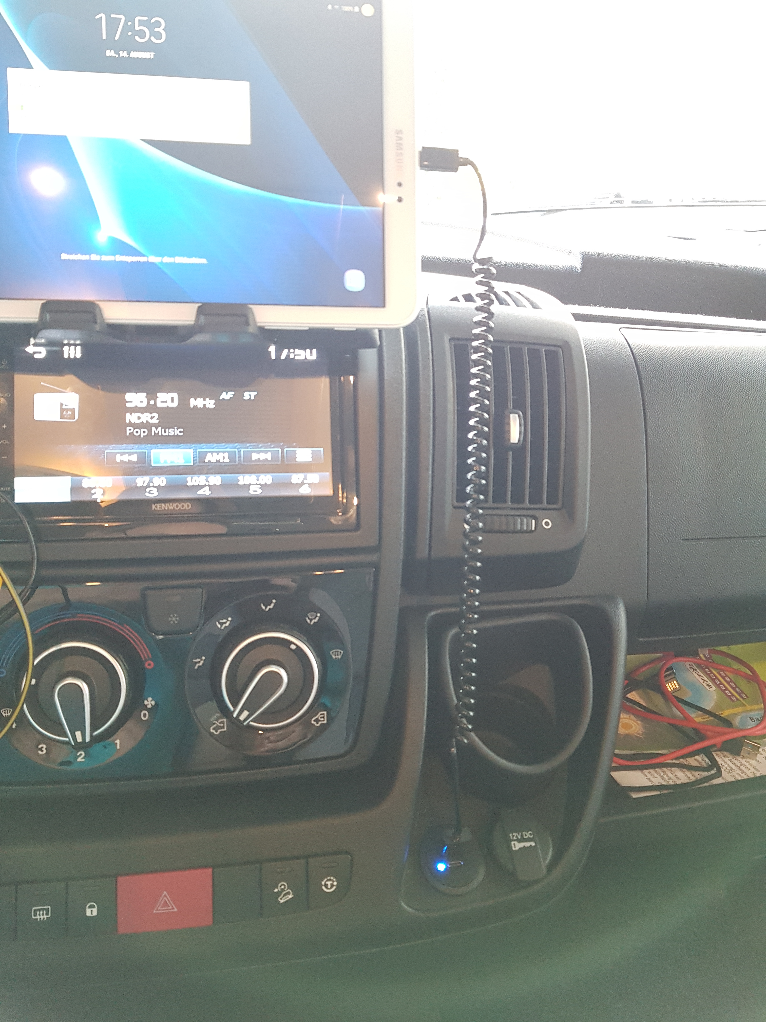

Alles wieder dran, funktioniert (nur eine blöde blaue LED leuchtet jetzt ständig).
Dass uns dass die Aufbaubatterie entlädt glauben wir nicht, weil wir 200W Solar oben drauf haben.
Dafür ist das Tablet (für Navi) jetzt immer geladen.
