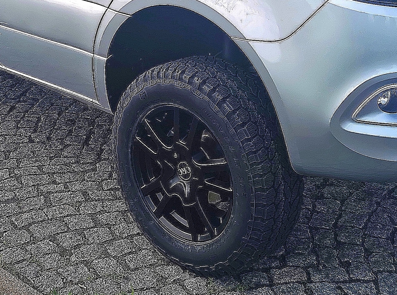

Vorher
Nachher
*DANCE*

Bernd,
wenn Dir jetzt der Radkastenausschnitt noch zu leer und zu unausgefüllt ist, musst Du den ML-T einfach tiefer legen. (Finde hier jetzt nicht das geeignete Smiley).
Gruß Hans
Re: Was bringt die Umrüstung auf 18-Zoll-Bereifung?
#105
Lucky10 hat geschrieben: So 30. Mai 2021, 20:30
Bernd,
Das ist eine echt gute Idee Hans, vielen Dank dafür. *LOL*

MobilLoewe hat geschrieben: So 30. Mai 2021, 20:40
Gerne geschehen, aber für Dich immer und natürlich kostenlos.
Nun Spaß beiseite.
Die Felge schaut ja gut aus; diese in 16" hätte es doch auch getan, die AT-Bereifung, wenn als notwendig erachtet, zwecks Reiseprofil, beim nächsten notwendigen Wechsel.
Spräche doch auch für sich.
Nur wegen ein paar cm Flankenhöhe?
Geringere Flankenhöhe, geringerer Druck, Durchschlag auf nicht "1-A Straßen ", damit Gefahr von Beschädigung von Reifen und Felge, Ersatz-Beschaffung im Ausland, etc;
Voll im Kakül?
Diskussion hin, Diskussion her, Du sollst Deine Freunde damit haben.
Ich bin mir sicher, dass Du uns an Deinen Erfahrungen teilhaben lässt.
Allzeit gute Fahrt.
Gruß Hans

Bernd, mich würde tatsächlich mal interessieren, wieviel Platz bei vollem/maximalem Lenkeinschlag zwischen Innenkante Reifen und dem Radkasten auf Höhe der A-Säule bleibt.
Ein Bild wäre sicherlich zu viel verlangt, denn dabei müsstest Du Dein Mobil mal von unten ansehen.
Die Alternative wäre sicherlich eine Delta-Felge gewesen, die aber eine andere ET hat.
Wie hoch ist denn die Traglast Deiner neuen Felge (Reifen 119)?
Wie mir scheint bist auch Du auf der Hinterachse ziemlich ausgereizt, offensichtlich ein ML-T Problem.
Wie lange dauert es bis Du auflastest, die "Enkel" werden auch immer schwerer?
Ein neues Federpaket rein und dabei wird Dein Böschungswinkel noch größer (ist doch egal ob Du ihn brauchst oder nicht).
Solltest Du diesen Weg gehen, solltest Du aber dann mal das Dämpfer Thema angehen.
Gruß Hans

Hallo Hans, zum Lenkeinschlag kann ich nur sagen, dass ich beim rangieren keinen Unterschied wahrnehme. Ich muss in mein Carport immer eng zirkeln.
Ja, die Hinterachse ist grenzwertig ausgelastet. Urlaubsfertig mit Fahrrädern und vollem Wassertank rund 50 bis 80 kg überlastet, Gesamtgewicht passt. Mit Enkelkindern fahre ich mit dem 4,4 Tonnen Forster meiner Tochter. ;-)
Es gibt diese teurere Möglichkeit:
HME Forum hat geschrieben:
zGG 4400kg mit 2650 kg HA Last Auflastungskit Roadmaster HD mit System MK II XX DC, HD Parabelfederlage, längere Briden 3190,-€ brutto, Einbau. 400,-€ brutto, Dekra 300,-€
Das Fahrzeug wird durch den Umbau, hinten ca. 8cm höher, vorne unverändert.
Die 18 Zöller haben eine Traglast von 1.380 kg, außerdem hat der 4x4 ein drittes Federblatt verbaut. Technisch sehe ich mit dieser Kombination hinsichtlich Belastung der Hintertachse kein Problem. Und noch höher möchte ich den Karton nicht setzen.
Mit schlichten Zusatzluftfedern könnte man übrigens 100 kg mehr (Gesamtgewicht 4.200 kg) auf der Hinterachse eingetragen bekommen, aber davon bin ich nach meinen Erfahrungen (zweimal Undichtigkeiten) nicht so begeistert.
Es gibt gute Stoßdämpfer von Marquart, die könnten mich reizen. Allerdings ist das Fahrverhalten im großen und ganzen ordentlich. Jetzt fahre ich erstmal ohne weitere Nachrüstungen.

Mehr Flanke, da meine ich Flankenhöhe. Ich hätte mir statt der 18" Felgen lieber einen Reifen der statt der serienmäßigen 75% Flankenhöhe , einen genommen, der 85% Flankenhöhe hätte.
Das hätte noch einen kleine Umfangvergrößerung und etwas mehr Spielraum beim Luftdruck gegeben. z.B. 235/85R16

Mir ging es neben Optik und ausgefüllten Radkästen auch darum, den Fahrkomfort etwas zu verbessern. Das ist gegeben aufgrund der geringeren zulässigen Luftdrücke. Der Grabber war aus meiner Sicht der beste Kompromiss.
Optik *SCRATCH*
ausgefüllte Radkästen bekommst du nur wenn den mal auf normale Höhe bringst.
So ist Hochwasser. *JOKINGLY*
Nö.
So gefällt es mir besser. *BYE*
