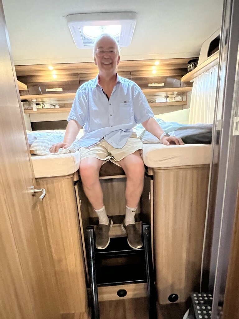

Die Einzelbetten in den Wohnmobilen lassen sich ja meist in der Mitte mittels eines einsetzbaren Polsterteils zusammenbauen, so dass eine (fast) durchgehende Liegefläche entsteht.
Dann kommt man aber mit der vorgegebenen Treppe nicht mehr ins Bett. Knaus und auch andere haben dann dafür eine (Hühner) Leiter vorgesehen.
Da die in der Regel recht steil angebracht ist und die Stufen nur sehr schmal sind, ist das aussteigen aus dem Bett sehr unbequem.
Um das abzumildern habe ich schon das Polster ein wenig gekürzt und den Auszug etwas weiter hinten verriegelbar gemacht. Jetzt ist die Leiter zwar ein wenig schräger aber so richtig befriedigend ist die Lösung nicht.

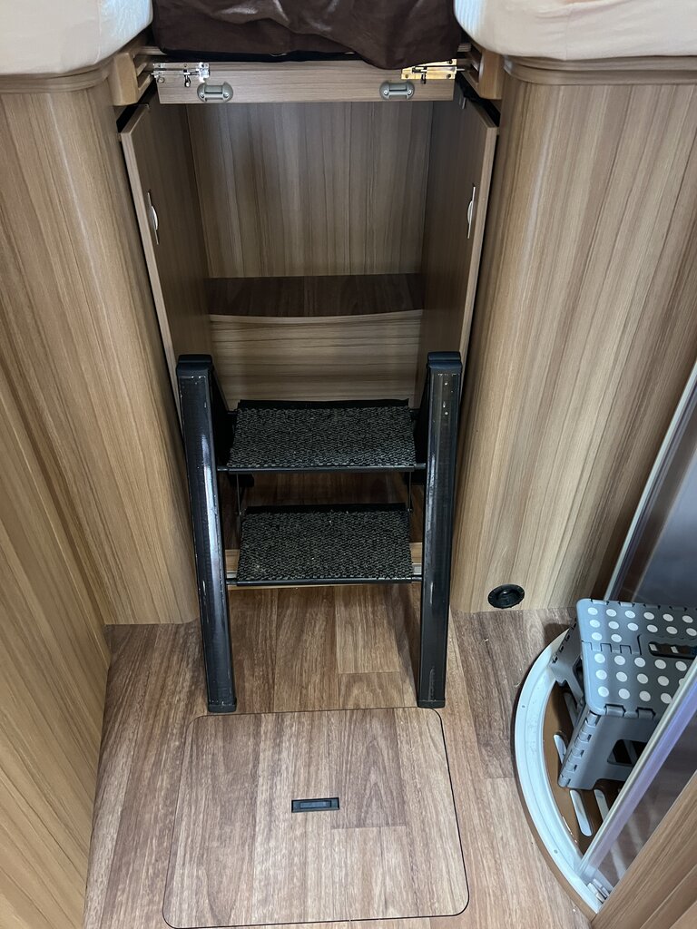

Eine Treppe muß her. Damit diese nicht die Badtür blockiert, müssen aber die hinteren Füße auf die erste Stufe...... Dass das so nicht geht dürfte jedem klar sein. Nach der Überlegung eine Treppe bauen zu lassen und viel suchen im Internet habe ich einen passenden Klapphocker gefunden. Die Schwierigkeit dabei, war eine zu finden, bei der man die hinteren Füße absägen kann. KLICK
Die Füße müssen um 14,5cm abgesägt werden
Das sieht doch schon mal ganz gut aus.
Da die Stufen am nackten Fuß nicht allzu bequem sind, haben wir sie noch mit Teppichstücken bezogen.

Gute Sache!

Hallo Andi,
super Idee und toll gemacht! Ist auch eine Überlegung für uns wert, da wir das gleich Problem haben.

Dazu noch eine Frage: hast Du die Leiter irgendwie fixiert oder steht sie nur so in der Nische?
Nach den Bildern halte ich das für die beste Problemlösung, die auch optisch überzeugt.

Bevaube hat geschrieben: So 6. Aug 2023, 20:00
Ich hatte erst gedacht, ich muß den Klapphocker bis ans Ende schieben. Aber erste Tests haben gezeigt, dass die Gummifüße so rutschfest stehen, dass man sie an einer beliebigen Position aufstellen kann.

Beiträge: 9616
Re: Die Hühner-Leiter zum Bett ersetzen
Seewolfpk hat geschrieben: Mo 7. Aug 2023, 11:03
Wo bleibt die während der Fahrt?
In den für die Leiter vorgesehen Einschub passt sie auf alle Fälle mal nicht.
Ich dachte ich packe sie unter die Bettdecke, so dass sie mit den Füßen am Fußende des Bettes gegen die Bad oder Duschwand stößt.
Meine Frau hatte aber eine bessere Idee. Warum sie nicht senkrecht an die Wand zum Bad befestigen. Das werde ich mal im Urlaub mit Klett probieren.
Wenn es funktioniert, mach ich Bilder davon.
