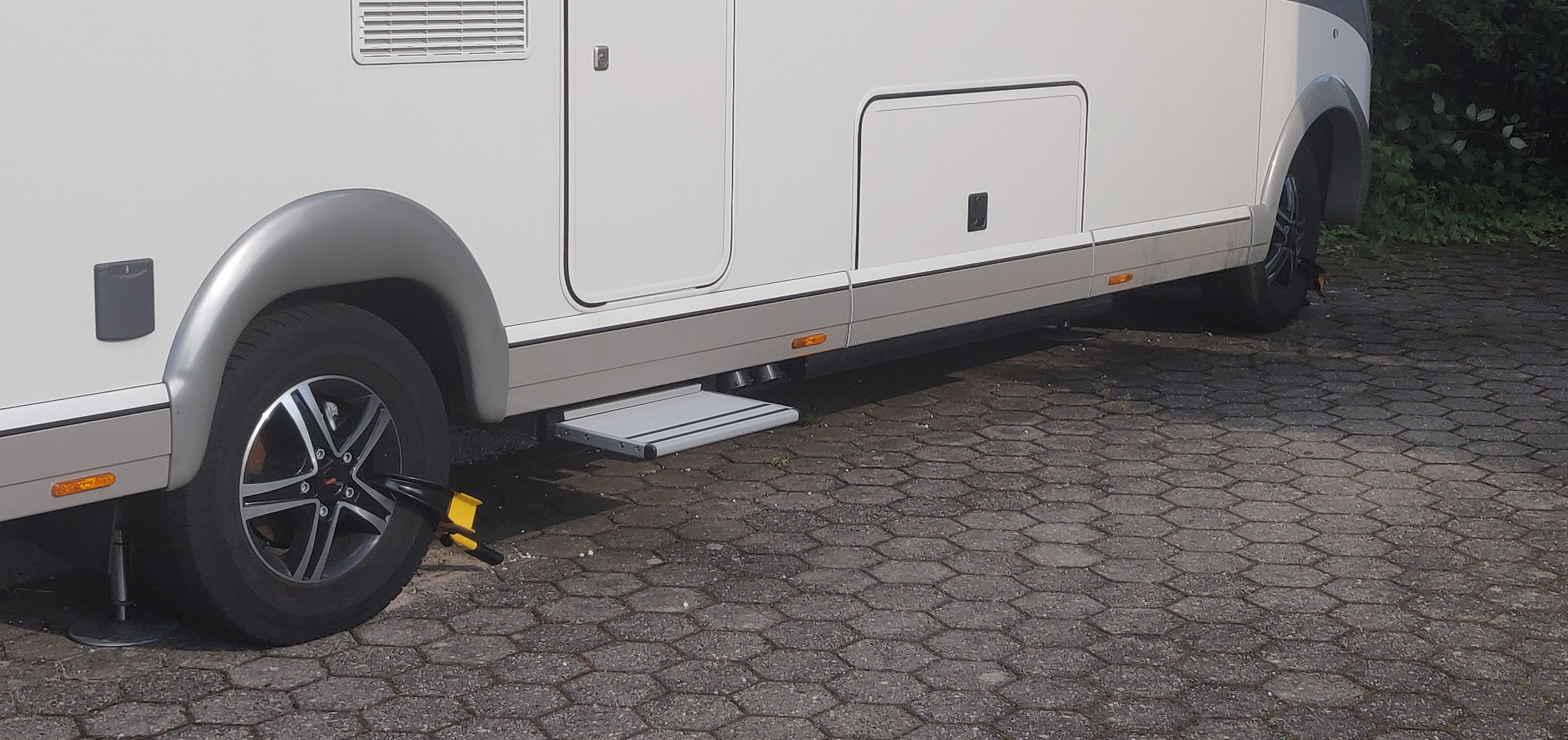

Unser Nachbar ist da engagierter : Falls man es nicht so gut erkennen kann, der Wagen steht auf seinen Hubstützen und an zwei Rädern sind Parkkrallen. Ist allerdings auch ein Anwalt, da hat man vermutlich mehr Einblick in die Verbrechenswirklichkeit

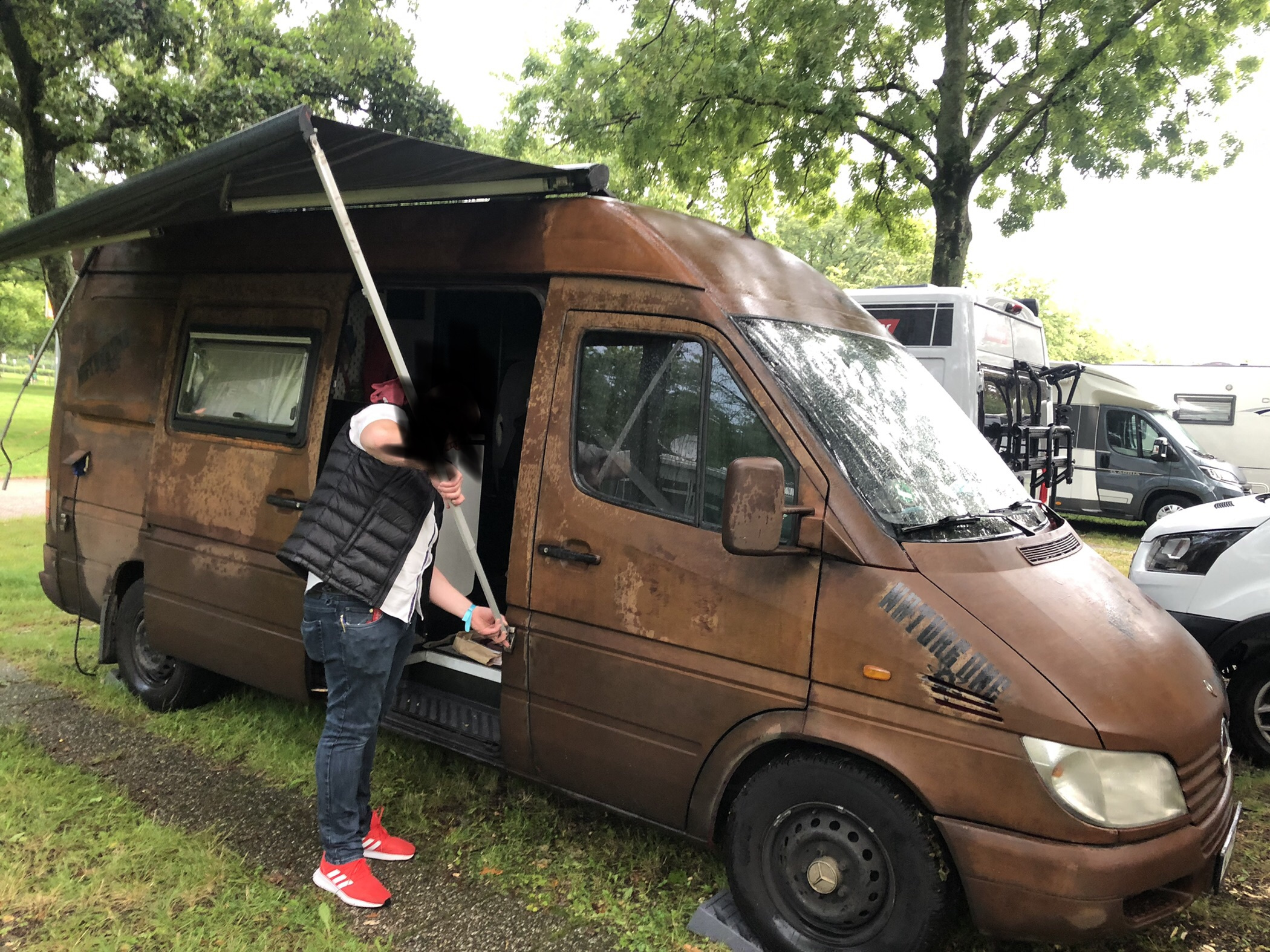

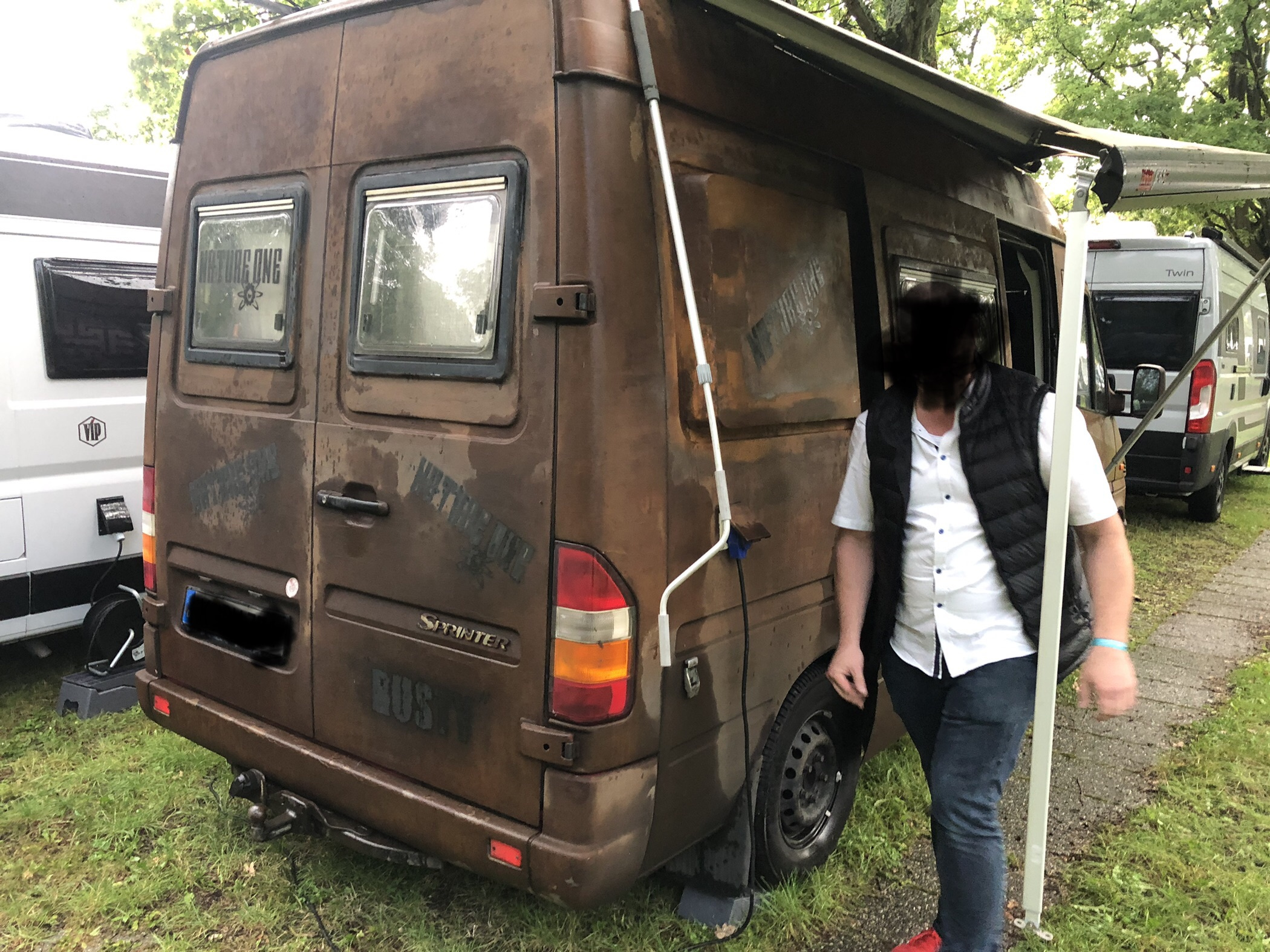

Ach eine originelle Art für grundlegenden Diebstahl- u. Einbruchschutz zu sorgen. Gesehen am P1 in Düsseldorf. Laut Eigner mit Theaterlack…. was es alles gibt!

Das Rost Design gibts auch als Folie
Re: Geklaute Wohnmobile...?... Sicherungsmaßnahmen?
Ich weiß, aber dann ist die Oberfläche glatt und es wirkt nur von Weitem. Oben das war total echt mit unregelmäßiger und rauher Oberfläche.
