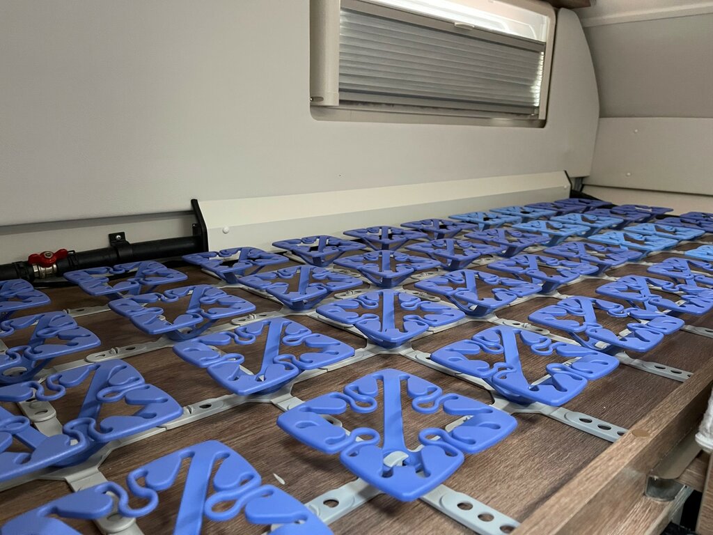

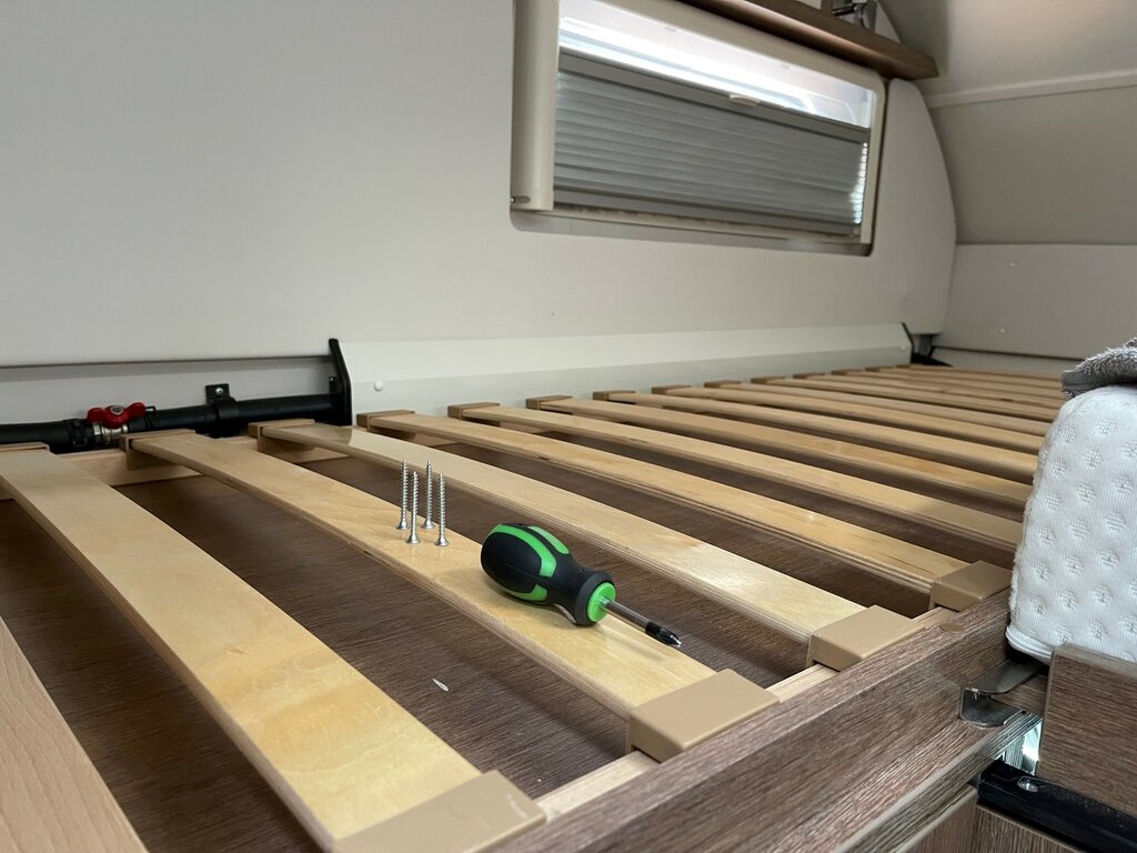

Gestern dann mal die nächste kleine OP.
Lattenrostbeseitigung. Und dafür ein wenig Plastikmüll verbaut.
Man braucht zwei Sets, es bleibt aber richtig viel übrig. Eventuell würde ein Set und eine Erweiterung gar ausreichen.
Die Lattenroste sind jeweils mit 4 Schrauben fixiert. Das Bett auf der Beifahrerseite hat im Fußbereich über dem Kleiderschrank eine "Palette" wegen Hinterlüftung und Kabelgedöns, so ist das Lattenrost wesentlich kleiner.
Viele verlegen vollflächig und opfern dafür die Möglichkeit den Akovenboden einzuschieben.
Wir klammern die Mitte aus, weil dort eh Muffin unser Mops ratzt. Er meint, er liegt ohne Froli gut. Auch müsste dann die Höhe der Betten angepasst werden, weil die mittleren Matratzenstücke bauartbedingt höher sind.
Nach ein paar Schlaftest´s werden wir noch die jeweiligen Teller anders verteilen und eventuell die Klammern einbauen und dann das Froligestell mit ein paar Schrauben fixieren, damit es beim Bett beziehen nicht immer am Laken hängen bleibt.
