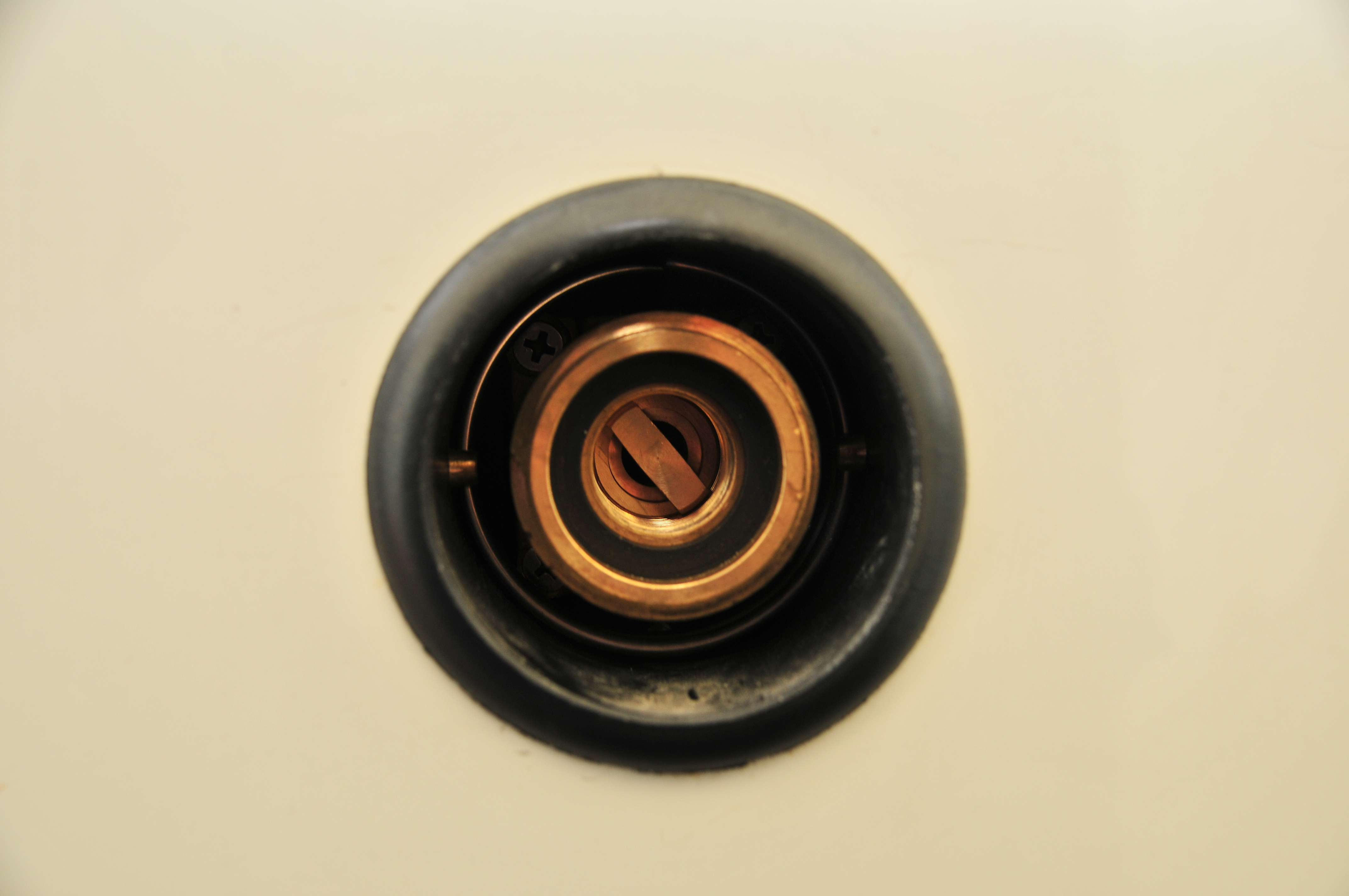

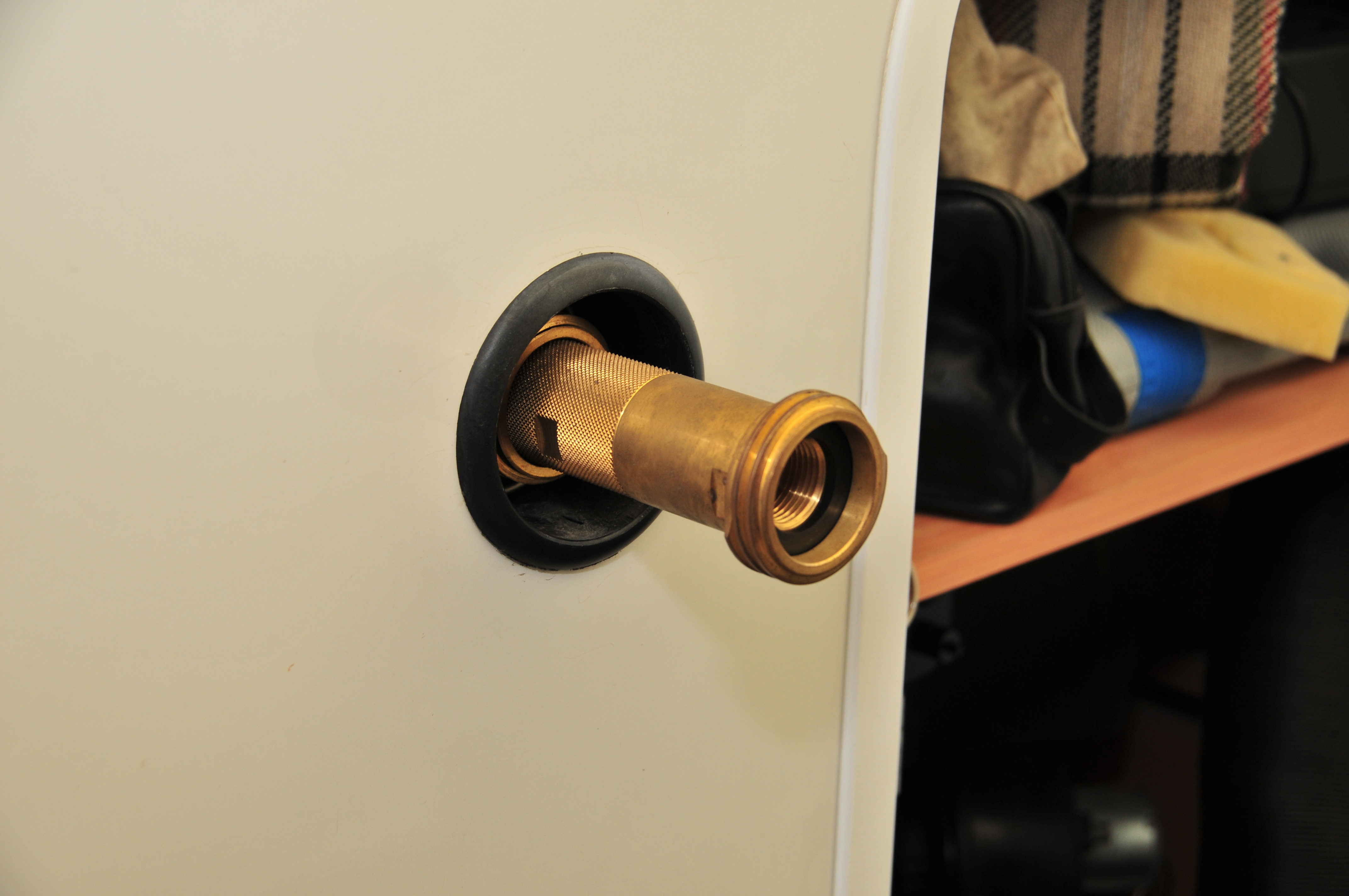

Ich hatte an meinem Womo zwei Tankflaschen im Gaskasten in der Garage eingebaut. Die hab ich mittels Fernbetankung, also Tankanschluss in der Seitenwand, betankt. Stets beide Flaschen offen und auch so betankt.
Ging über ziemlich genau 12 Jahre so. Hier die Außenbetankung mit Tankfilter. Dags geöffnete Fach beherbigt u.A. die Heizung
Hier als Ansicht ohne Abdeckung, ins Innengewinde des Füllanschlusses passten die alternativen Dish oder Bajonett, bzw. der Betankungsfilter
