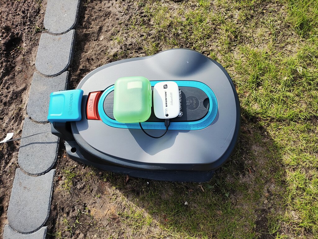

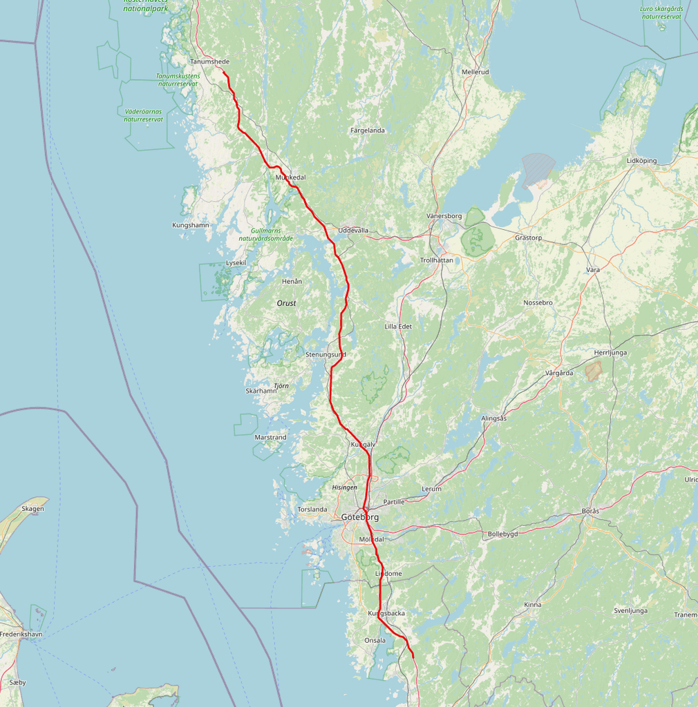

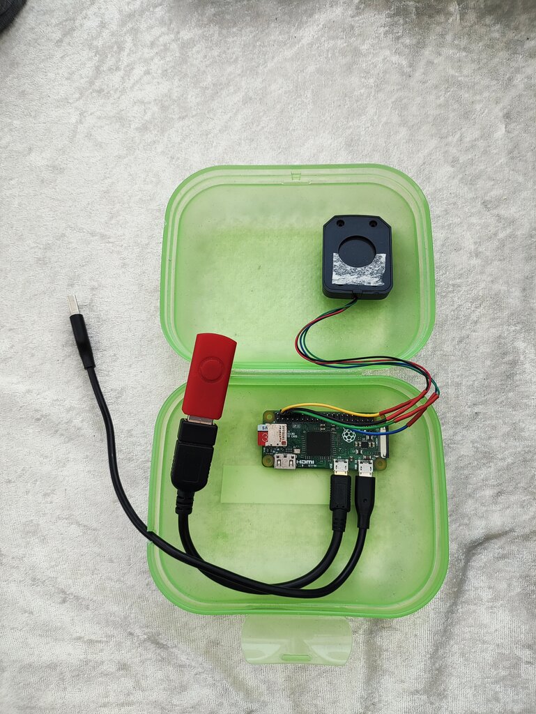

Ich habe heute wieder einmal gepielt.
Ein GPS-Logger. Er soll genutzt um bei Fahrten die Fahrstrecke aufzuzeichnen. Wird im Wohni mit einen D+ gesteureten USB Kontakt geschaltet.
Hiermit aufzeichnen https://gpsd.gitlab.io/gpsd/
und diese Programm zum ansehen https://www.gpsvisualizer.com/
Es lassen sich auch die nmea Daten in verschiedene Dia und Videoprogramme direkt einlesen
Der Versuchsaufbau:
Als Test auf Mähro verfrachtet:

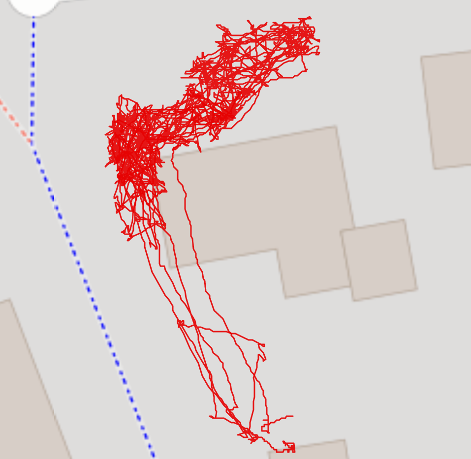

Das Ergebniss.

Der Versuchsaufbau:
Das Ergebniss.
So sieht es aus, wenns fertig ist
Tut es da nicht ein kleiner esp8266?

Waren alles noch Sachen aus der Bastelkiste, die vor Zeiten für ein anderes Projekt gekauft wurden und nun zu einem 2ten Leben erweckt wurden.
Deine Idee wäre interessant, mal schauen, als nächstes Winterprojekt.
