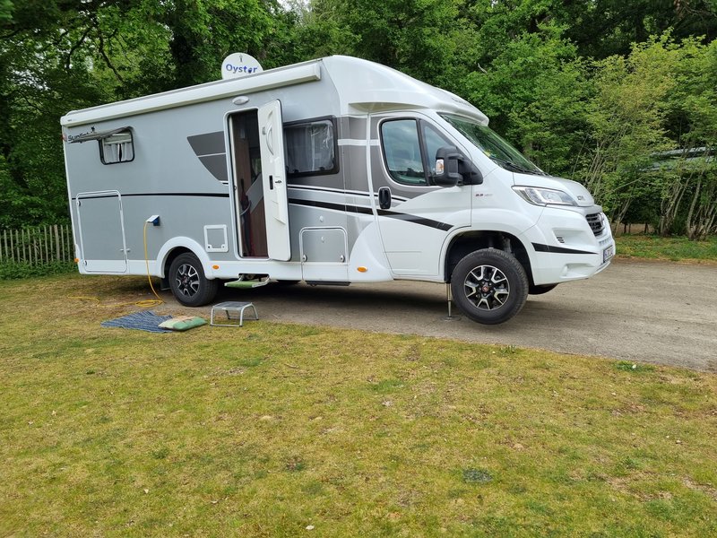

Beiträge: 1725
Re: Hubstützen
Cash hat geschrieben: Do 14. Jul 2022, 13:22
ich favorisiere auch Goltschmitt, da durch die Teleskopfunktion der Hub größer ist als bei
anderen Herstellern.
Du hast Dich mit den Thema nicht richtig befaßt.
Alle Hubstützenherstellen bieten Teleskopzylinder an, nicht nur Goldschmitt.
Hier meine E&P Stützen in Aktion
Ich fahre einen Sunlight T67 ,160PS aut.Getriebe
