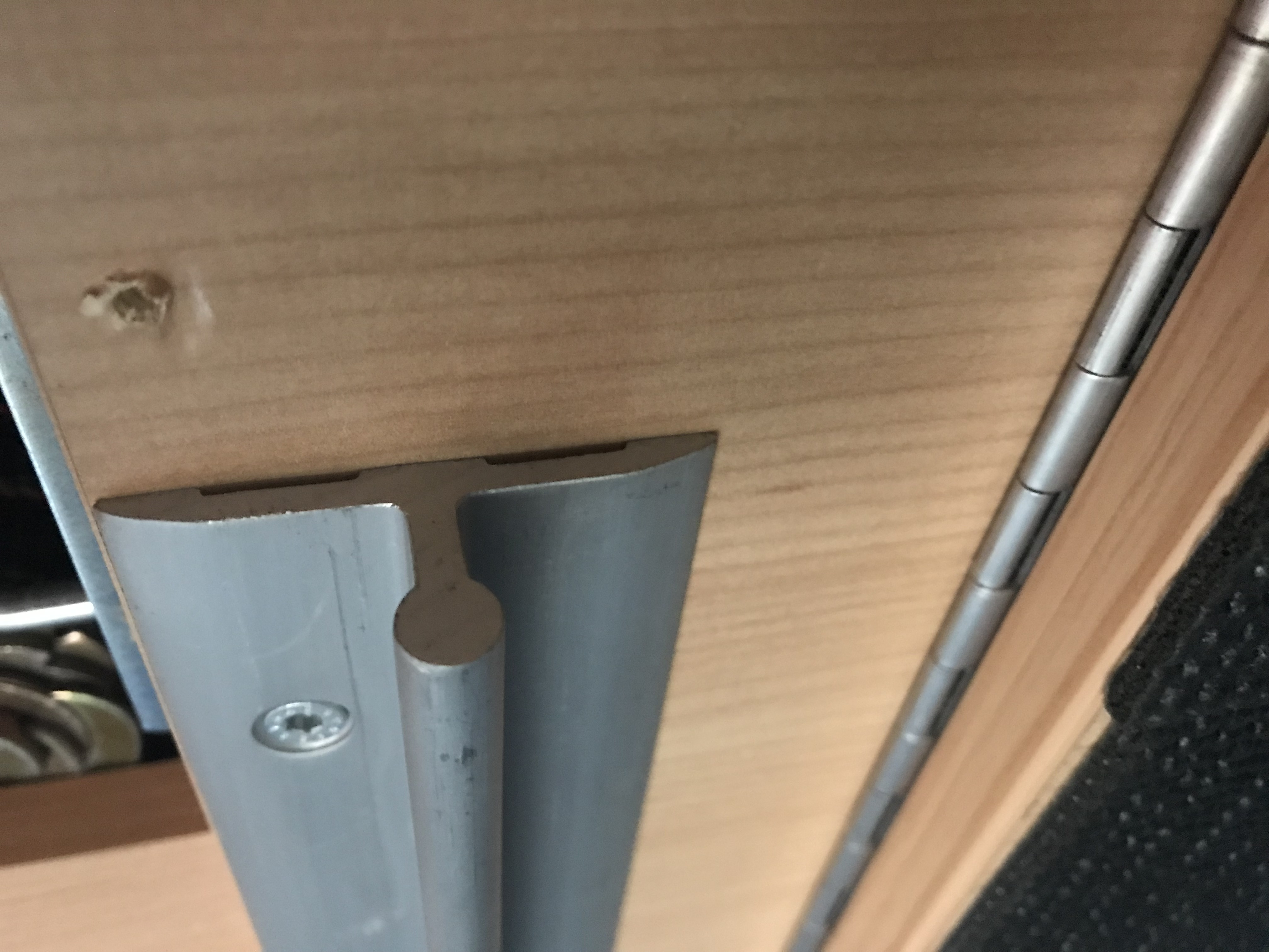

kann mir jemand sagen welches Modell als Zurrschiene / Funktionsleiste in meinem WoMo verbaut ist?
Ich suche mir einen Wolf im Netz und find nix.
ca. 1 Meter würde mir schon genügen, wenn als o jemand was weiss, oder einen kennt der jemanden kennt ....
Immer her mit der Info und schon mal Danke im Voraus.

Könntest du ein wenig mehr über diese Leiste erzählen. Wofür werwendest du die, Was wird da drüber geschoben. Hast du ein Übersichtsbild, wo man sieht, wo sie sitzt und wie sie benutzt wird?
Kennen tue ich so etwas nicht (heißt nichts), aber vielleicht hat ja jemand eine spontane Suchidee, wenn man mehr über die Schiene weiß.

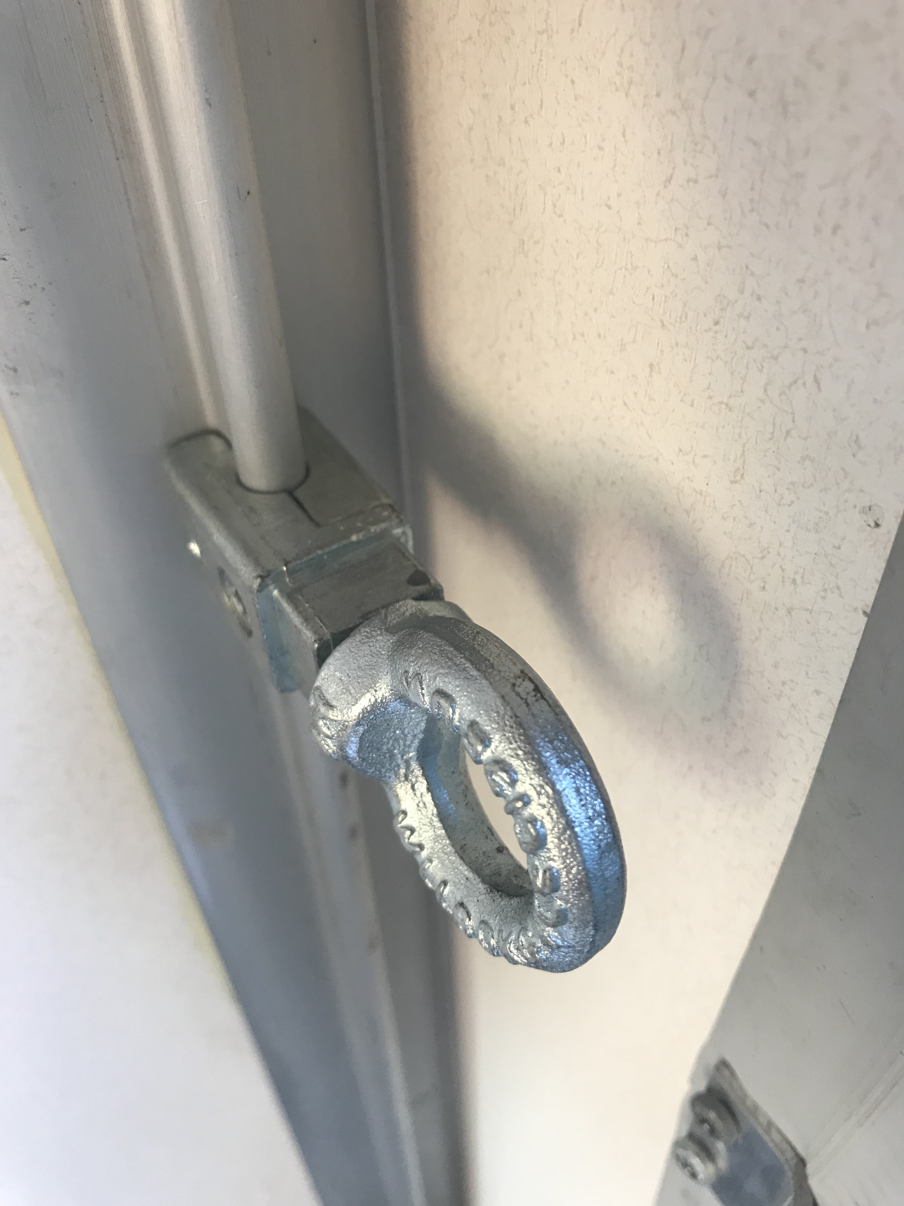

na die Zurrschiene sitzt wie üblich in der Garage und mittels dort angebrachter Ösen und Halterungen befestige ich
meine Sachen wie Gartenstühle, Tische, Fahrräder (mittels Adapter) etc. sicher im Auto.
Das Problem ist, dass ich nirgends diese Zurrschiene finde. Und ich bräuchte noch ca. 1 Meter mehr, so dass ich an einer
Stelle, an der keine Schiene ist noch was befestigen kann.

Das sind airline schienen wie sie im Profi Ladeverkehr benutzt werden.
Ich frage mich wie bei dir irgendwas an dem Teil befestigt wird.
Wie sehen denn die Halter zur Schiene aus?

Das nützt mir aber nichts, weil ich explizit das Schienenprofil meiner angehängten Datei brauche. Weil sonst habe
ich ja 2 Systeme in der Garage und das wollte ich tunlichst vermeiden
Die Halter haben natürlich das umgegekehrte Profil.

Keine Ahnung ob Du das Fahrzeug neu gekauft hast. Falls nicht: Bist Du Dir sicher dass der Vorbesitzer die Schiene als Verzurrschiene eingebaut hat und nicht als Gleitschiene als (Schwer)Lastauszug.
Die auf Deinem Foto gezeigte Schiene gibt es als Präzisionsgleitschiene im Maschinenbau.
Siehe z. B. hier:
https://pin.it/7aJWhBa
Das würde auch erklären warum die Schiene nicht unter Zurrschienen gefunden wird.

Hallo Willi,
Danke für Deine Hilfe.
Aber die von Dir ins Spiel gebrachte Gleitschiene ist aus Edelstahl - muss sie ja auch bei der
gewünschten Präzission auch sein.
Meine Schiene im WoMo ist aber aus Alu, insofern nicht mit Deiner Gleitschiene identisch.

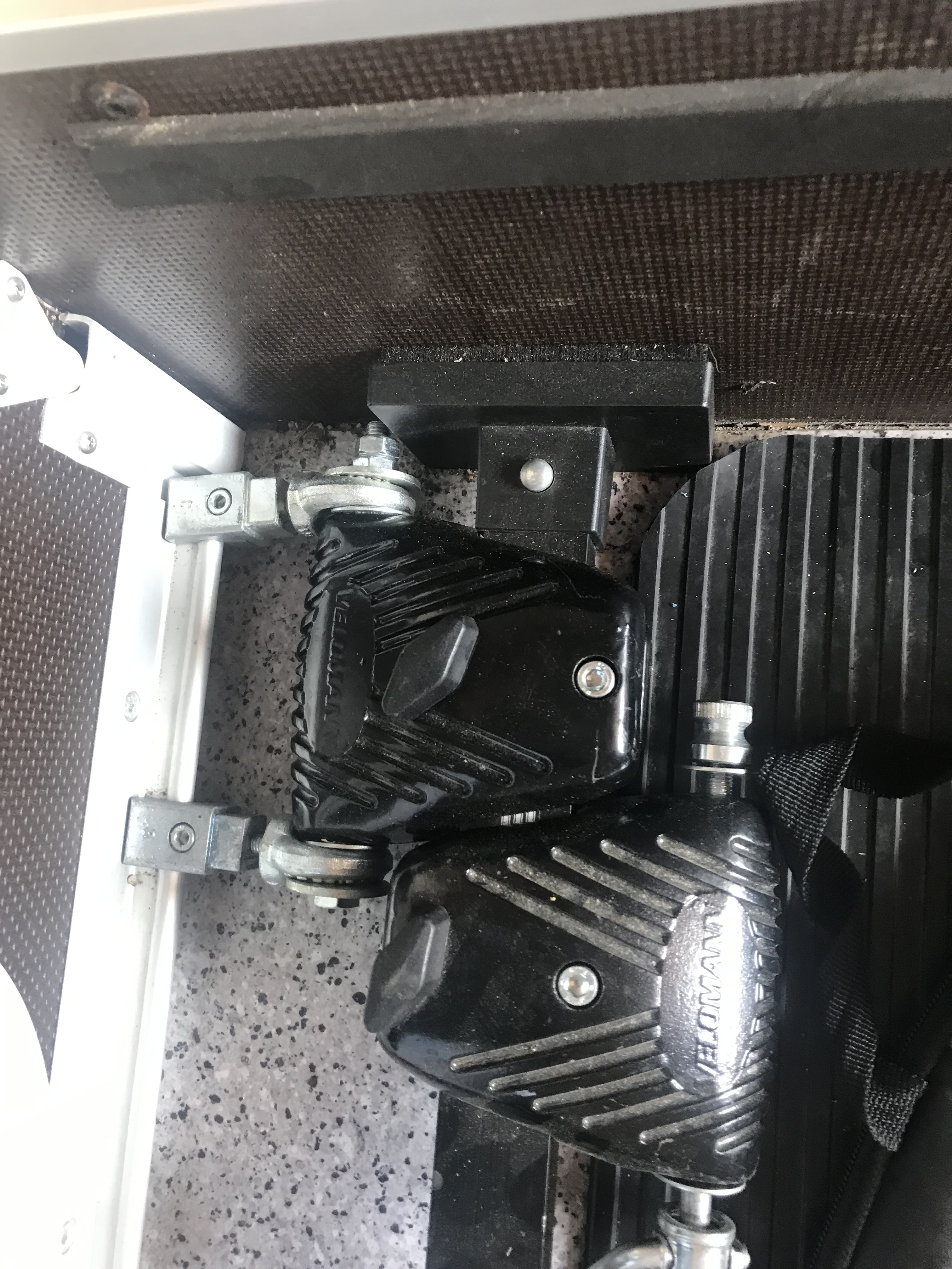

Hier noch mal Bilder meine Haltesystems.
Bernd, könntest Du Deinen CNC Fräser mal fragen was ca. 2 Meter kosten?
Die Stücke können ruhig max. 50 cm lang sein, dann klappt's auch besser mit dem Versand.
Danke für Deinen Einsatz.
WoMo NK19
Halterung am System
Halterung am System
Halterung mit gepuzzeltem Bikesystem

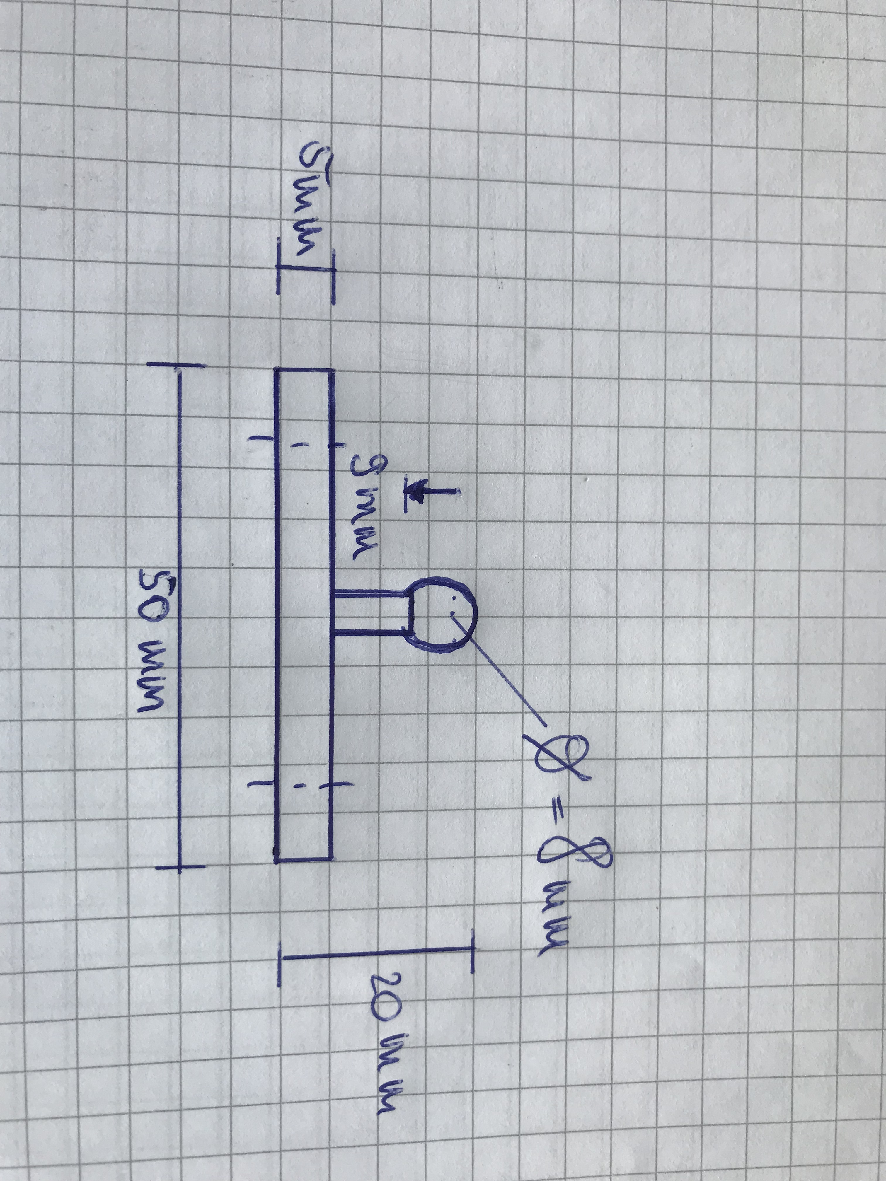

Zeichnung mit Maßen
Zeichnung mit Maßen

WoMo NK19 hat geschrieben: Di 16. Aug 2022, 11:53
Schick mir bitte eine PN mit deiner email.
Ich antworte und dann kannst du mir alle Bilder per email senden.
Und ich leite sie weiter an den Betrieb.
HansDerCamper
Beiträge: 127
Re: Was ist das für eine Zurrschiene / Funktionsleiste
Beitrag von HansDerCamper »
Zu den Kosten
WoMo NK19
2 m Grundmaterial Aluschine 50*50*2000 = 80€
CNC Programm schreiben = 40€
Maschine einrichten = 30€
Fräser für Radius wird ein Problem sein wenn nicht vorhanden.
Fertigen, Maschine Abrüsten, Säubern 100€
Gesamt 250€ wenn Fräser vorhanden.
Alles drunter ist nicht kostendeckend.
