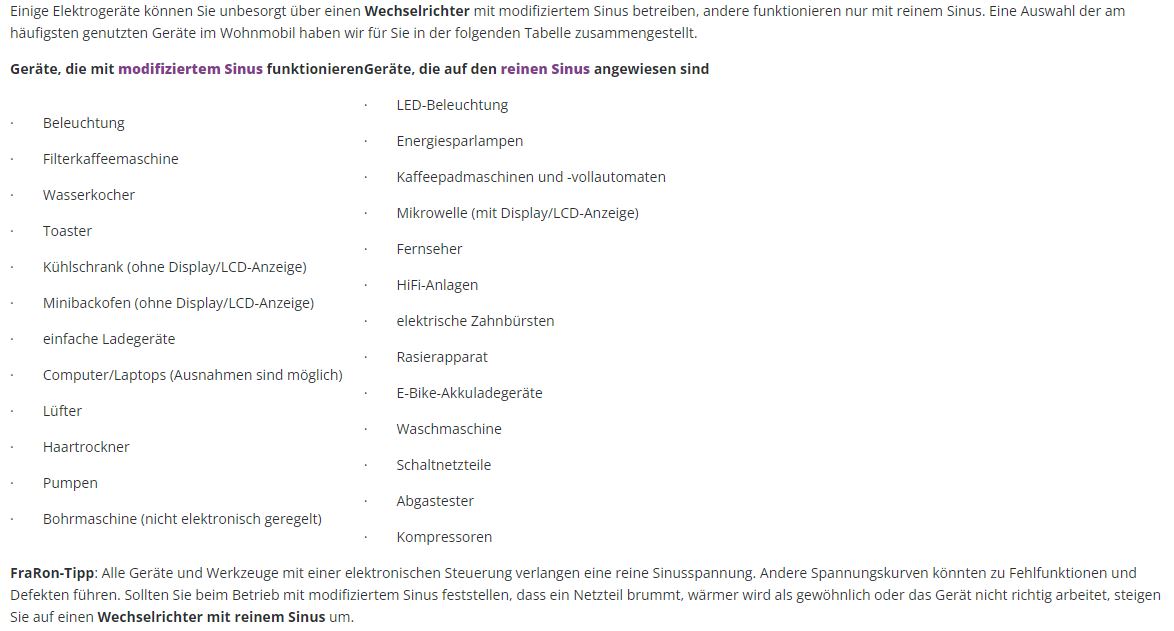

Für welchen 220Volt Anwendungsfall wäre ein "echter Sinus" denn wichtig?
Hier ein Screenshot von der Firma Fraron zur Erklärung:
https://www.fraron.de/wechselrichter/

Bis auf den E-bike Lader, der bei mir an einen modifiziertem Sinus lädt, sind die aufgeführten Geräte bei mir an 12 Volt angeschlossen, oder ich habe sie gar nicht im Wohnmobil. Wenn ich den oben angesprochenen Lader hätte würde ich ihn auch nutzen ..
(der Lader hakt den Sinus ja eh wieder gleich, daher leuchtet mir dieses Beispiel nicht ein)
Daher @Stahlfelge prüfe doch mal was Du davon nutzt und ob es funktioniert.

Für alles, was einen Trafo hat, und alle Elektronik, die damit auf Dauer nicht zurechtkommt. Unwichtig ist es bei einfacher Elektromechanik, billiger Fön oder Heizlüfter.

Alle (billigen) WR mit modifiziertem Sinus kann man vergessen - irgendwann will man ja doch irgendein Gerät anschließen (TV, Ladegerät, Radio, Vibrator, ...), das mit dem nicht klar kommt und dann ärgert man sich über die 23€ und den Schrott, den man dann irgendwo im Keller ablegt.
