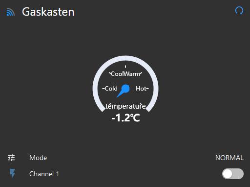

Re: Die Tankflasche im Winter: Erfahrungen!
Alfred hat geschrieben: Sa 17. Dez 2022, 13:04
Gibt's da welche mit Ex-Zulassung?
Ja, von Sonoff. da komt nur er Fühler in den Gaskasten. Die Anzeige auf dasHandy oder PC/Laptop.
