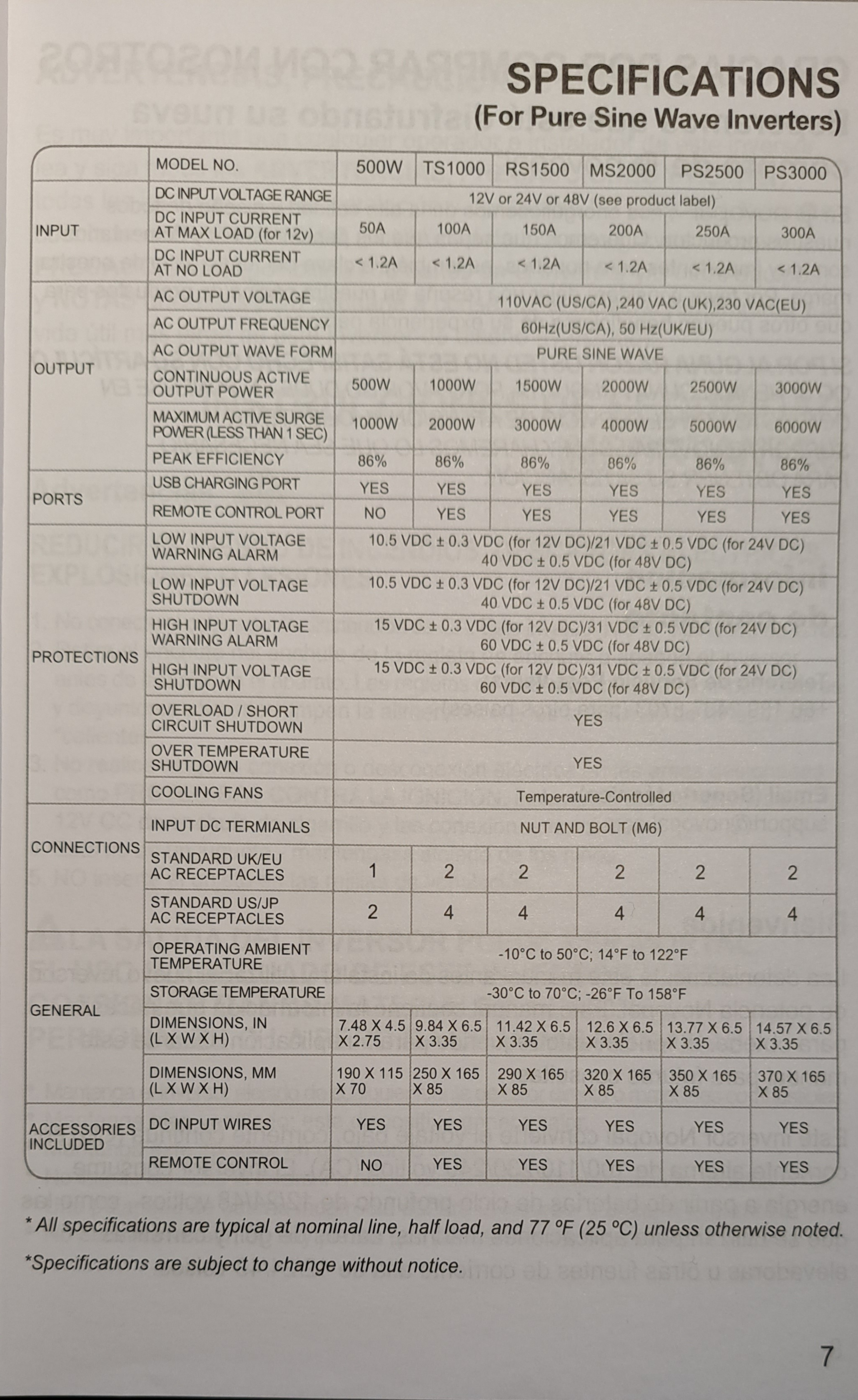

Reicht die 1500 Watt-Variante für den Betrieb einer Nespresso-Maschine? Das Gerät hat ja ein super Preis-Leistungsverhältnis und dann noch "reiner Sinus".

Aus Erfahrung mit diesen Geräten (und den Angaben der Verkäufer) würde ich die 2000er Variante nehmen,
Ich betreibe so einen mit 1500 Watt schon lange mit einer Padmaschine.
Beim Neukauf würde ich die 2000 Watt vorziehen.
Sonnst klingt alles nicht schlecht, hat auch einen Softstart.
Wichtig wenn man eine Lithium Batterie hat wo das BMS bei zu hohen Anlaufstrom abschaltet.

Davon gibt es auch die 1,5 kW-Version, die sogar die passenden Maße für den begrenzten Platz hat.
- https://www.amazon.de/gp/product/B09LYJ ... =UTF8&th=1
Artikelmaße L x B x H 25 x 16.5 x 10 cm

ichbinich hat geschrieben: Sa 17. Dez 2022, 10:06
walter7149 hat geschrieben: Fr 16. Dez 2022, 21:05
Bis jetzt mein Favorit *THUMBS UP*
Ich drücke die Daumen, dass die Maße auch stimmen.
Der Grund dafür:
Bei der 2000W Version steht im Beschreibungstext 45x23,5s16 --> Im dritten Foto (die Beschriftung 2000W ist lesbar) sind aber 32x16,5x8,5 eingetragen *SCRATCH*
Bei deiner favorisierten 1500W Version gibt es zwar kein Bild mit Maßen - Deshalb keine Abweichungen
...... Aaaaber man weiß ja nie *PARDON*

Die Masse sind 290x165x85 bei der 1500W Ausführung.
Zu den 290 in der Länge sollte noch jeweils ca. 4cm Platz sein für die Anschlüße.

Hallo, und wenn wir jetzt noch erfahren wie hoch der Standby-Stromverbrauch ist, dann wäre das perfekt.
Mit Standby meine ich nur eingeschalteter WR ohne angesteckte Verbraucher.

Der Stromverbrauch im Standby beträgt 0,8A.
Beiträge: 1633
Re: Welchen Wechselrichter benutzt ihr?
#75
0,8A leerlaufstrom x 24h = 19,2 Ah am Tag, in einer Woche 134 Ah und der Akku ist leer.
