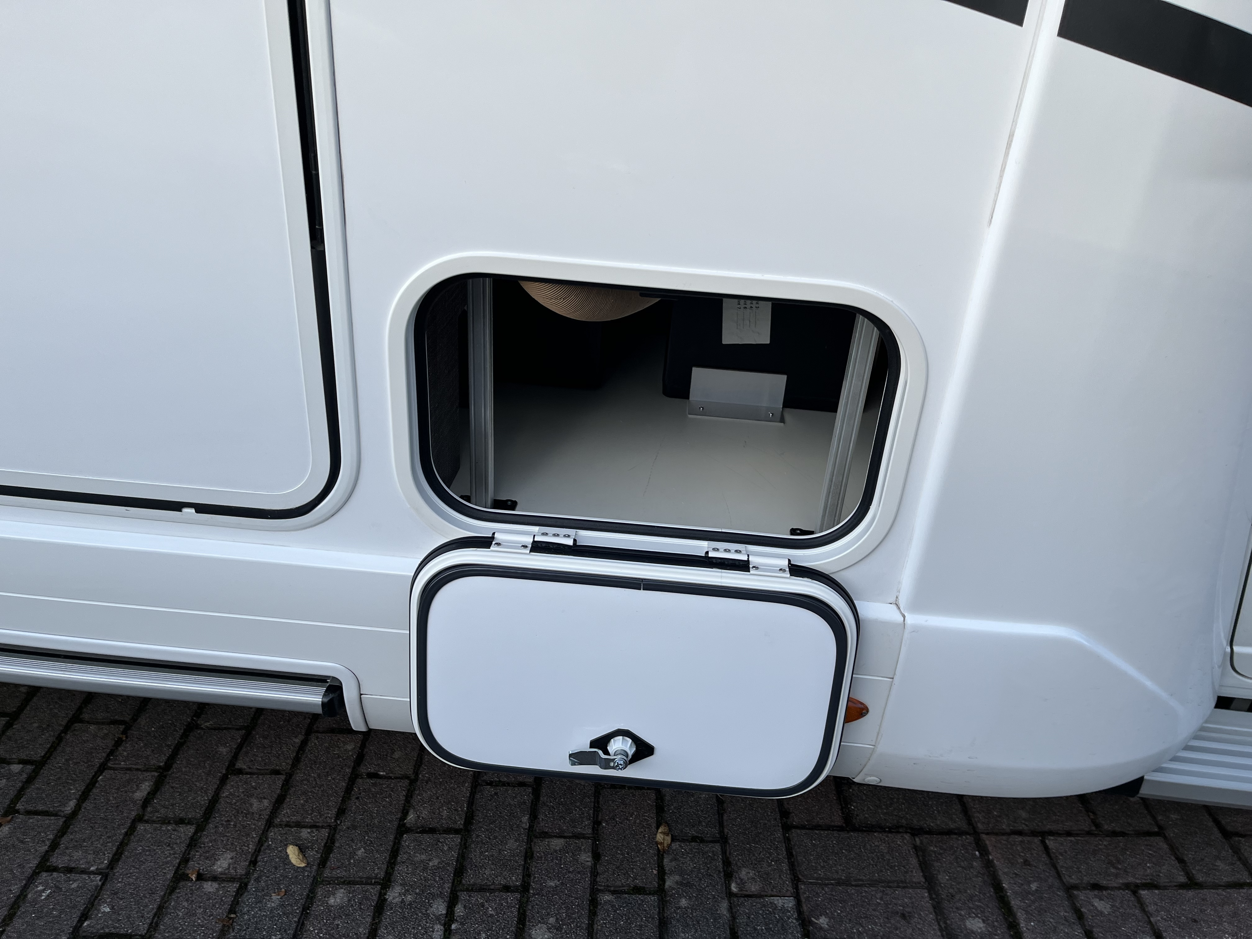

Wie um Himmelswillen machst du das mit der Klappe? Ich habe dazu schon so viele Anfragen gestartet, aber keine Werkstatt ist bereit, sich damit zu beschäftigen. Hast du bei Eura ein Stück Boden bestellt? Machst du das auch selbst oder weißt du jemand? Interessiert mich sehr!
Ich würde meine Klappe dann allerdings zwischen Frischwassertank und und Küchenschrank einschneiden (wenn das mit den Heizungsrohren dort klappt) für ein Fach dass bis zur Radrundung reicht. Den von dir beschriebenen Platz neben Abwassertank an der Rückseite der Aufbautreppe deckt bei mir tatsächlich der auf der Fahrerseite eingebaute Auszug mit seiner Länge von 1,50m ab (Auf dem oben eingestellten Rahmenfoto ein wenig zu sehen) Aber wie gesagt, du hast schon recht, die Kisten auf dem Schienensystem sind niedrig und letztendlich auch erschreckend klein.
Die Stufen in den Aufbau strotzen auch nur so von leerem Volumen darunter. Wäre auch nett, dort Schuhfächer oder so was unterbringen zu können.

Da habe ich mich völlig falsch ausgedrückt. Ich habe außen zum Auffüllen des Frischwassertanks mit dem Schlauch diesen draufschraubbaren Gardena-Adapter, auf dem man dann seinen Schlauch nur einschnappen lassen muss (statt ihn in die Außentanköffnung zu halten). Dazu hat mir der Werkstattmann erklärt, das Teil verhindere, dass der anscheinend vorhanden sein sollende natürliche Überlauf nach draußen funktioniert (meint er, dass es einfach neben einem reingehaltenen Schlauch wieder raus läuft?). Auf jeden Fall drückt das Wasser sich auf welchem Weg auch immer in den Doppelboden, wenn der Tank voll ist. Ich habe das kein zweites Mal ausprobiert und statt dessen jetzt immer im Innenraum die Bodenklappe gelüftet, die große Öffnung im Frischwassertank aufgeschraubt und behalte von innen den Füllstand im Auge. Was lästig ist, lieber würde ich draußen bleiben, währenddessen das Klo leeren und durch Wasseraustritt ins Grüne oder in einer App sehen, wenn der Tank voll ist.
Ich bin grade dran, das zu organisieren. Mir wurde in einer Werkstatt gesagt, dass die "normalen" Fahrradträger für die Anhängerkupplung bestimmte verkehrsrechtliche Anforderungen bzgl. des Abstands der Leuchten zu den Außenkanten re + li des Wohnmobils nicht erfüllen. Die Rücklichter des Trägers müssten deutlich weiter außen sein. Hast du mit diesem Thema schon mal Bekanntschaft gemacht oder Schwierigkeiten bekommen? Das Problem wird ja immer dann gravierend, wenn ein Unfall passiert und man sich nicht innerhalb der rechtlichen Vorgaben bewegt hatte. Deshalb bin ich da für meinen Neukauf etwas verunsichert.Jean Luc hat geschrieben: ↑Fr 4. Nov 2022, 12:19Der Fahrradträger ist nach 1-2 Urlauben demontiert und verkauft worden. E-Bike und Bandscheiben-OP auf dieser Montagehöhe vertragen sich einfach nicht. Stattdessen eine AHK und der übliche Fahrradträger dran. Möchte nichts mehr anderes montiert haben.
Alko HY4 bei Spürkel in Bochum montieren lassen, nachdem die Anfrage bei Goldschmitt sowohl durch meine Werkstatt als auch durch mich im Frühsommer ergab, dass ich frühestens im September wegen eines dann irgendwann folgenden Termins anrufen könnte. Bei Spürkel lief bzgl. Alko demgegenüber alles wie geschmiert - Mitte Juli inkl. Übernachtung auf firmeneigenem Stellplatz, Mietwagen während des Einbaus und jeder Menge Tipps, wie ich den Tag in Bochum verbringen könnte. Zum einen war ich also dort super zufrieden und zum anderen: ich fahre die Stützen jetzt auf jedem Platz aus. Einmal kann man sich hinstellen, wo die Klötze niemals ausgereicht hätten, alles per Knopfdruck und zum anderen schwingt der Wagen sehr viel weniger wenn einer rumgeistert und der andere lieber schon/noch schlafen will. Beim Abwasser ablassen unterstützt die Entleerungsfunktion je nach Gelände und die einprogrammierbare Schlafposition ist auch klasse. Ganz zu schweigen vom inzwischen IMMER gut ablaufenden Duschwasser - da bleibt nichts mehr in einer Duschecke... Ach ja, das Öl in der Pfanne läuft nicht mehr weg usw. usw. Also ich genieße es! Außerdem gefällt mir, dass Aus- und Einfahren wirklich per Knopfdruck und absolut dezent abläuft.

Gerlinde, für so ein Fach im Boden brauchst du kein extra Brett. Wenn man Boden sauber ausschneidet, hat man ja ein Brett und dadurch das ein Rahmen drumrum muss, passt das dann auch wieder. Nur darf das Fach, wegen der Stabilität nicht zuuu groß gewählt werden. Außer man stützt es innen noch mal ab, was ja dann wieder zu lasten des Stauraums geht
Eigentlich müsste das jeder andere Schreiner auch können
