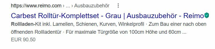

Wo ist die Jalousientür her? Wir bräuchten soetwas (möglichst dünn und gut zu rollen) für unser Bad....

das Rolladenset habe ich bei Reimo gekauft und entsprechend meiner Anwendung eingekürzt.
