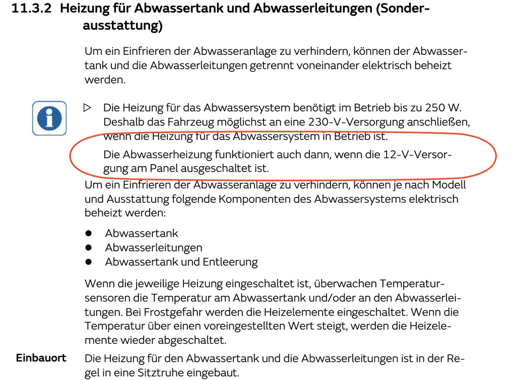

Hi Michaela,
dann empfehle ich Dir Dich mit der Betriebsanleitung des Fahrzeuges vertraut zu machen.
Auf die Schnelle habe ich das gefunden:
Viele Grüsse Andi

jack17de hat geschrieben: So 26. Feb 2023, 20:08
MichaelaH hat geschrieben: So 26. Feb 2023, 15:22
Keine Ahnung, kann ich leider nicht beantworten.
Hi Michaela,
Viele Grüsse Andi
Danke für den Tip. Das Teil hab' ich noch nie gesehen, zumindest nicht bewusst. Werd' mich morgen mal auf die Suche begeben. Aber da zeigt sich's mal wieder: Die Übergabe des Fahrzeugs war einfach bescheiden ...
