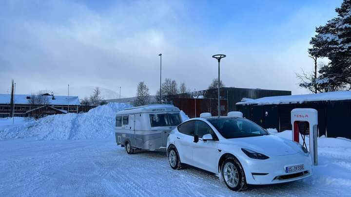

Mit dem Wohnwagen in Norwegen unterwegs.
1200 kg Anhängerlast.
31,5 kWh pro 100 km
Was wird da ein Womo verbrauchen?
31,5 kWh pro 100 km

Hat er berichtet wie weit er mit dem Gewicht und bei der Kälte kommt?biauwe hat geschrieben: Mi 8. Mär 2023, 21:39Mit dem Wohnwagen in Norwegen unterwegs.
31,5 kWh pro 100 km
Ich hätte gern gewusst was ein E-Womo verbraucht. Das liegt bestimmt weit über 31,5kWh
Mit Verbrenner liegt man bei ~10l
Bei den Werten wären es 12€ zu 18€ pro 100km (grobe Werte)
Laut Google hat der Akku 79 kWhNikolena hat geschrieben: Do 9. Mär 2023, 07:28Hat er berichtet wie weit er mit dem Gewicht und bei der Kälte kommt?
Also etwas über 200km bei 31,5kWh Verbrauch.
Ich habe doch geschrieben, wieviel er verbraucht!
10 Liter Diesel --> 10kWh/l ergäbe 100kWh/100km
Bei dem Plus an Effizienz beim Energieverbrauch von Stromern gegenüber, wird man wohl im Bereich 25-35kWh/100km zu liegen bekommen.
Der neue e-Sprinter als KaWa hat einen Verbrauch 21.9kWh/100km (Teststrecke übrigens Stuttgart - Ulm, da weiter via Autobahn zum Flughafen München und zurück - also über die schwäbische Alb - nichts mit gemütlich 50km/h innerorts...).
--> Fairerweise, er war nicht voll beladen sondern "nur" mit 200kg, sowie max 90km/h --> im Schnitt aber doch beachtliche 73.5km/h unterwegs...
21.9kWh entspricht - einfach mal für den Effizienzvergleich... rund 2.19 Liter Diesel...
Und ja, dass ein KaWa bessere Werte erzielt als ein Auto + Wohnwagen, ist logisch...
- nur eine Front
- bessere Aerodynamik
- Antriebsstrang auf das "schwere gefährt" ausgelegt (beim fotografierten Tesla Model Y ist der Antriebsstrang auch höchste effizienz für das Auto in alleinfahrt ausgelegt...)
Ja, heute ist da noch nichts mit WoMos sinnvoll elektrifizieren... Doch wer vor 5 Jahren gesagt hat, dass mit der heutigen Effizienz gefahren werden kann, wäre auch noch für wahnsinnig hingestellt worden... ;)
- nur eine Front
