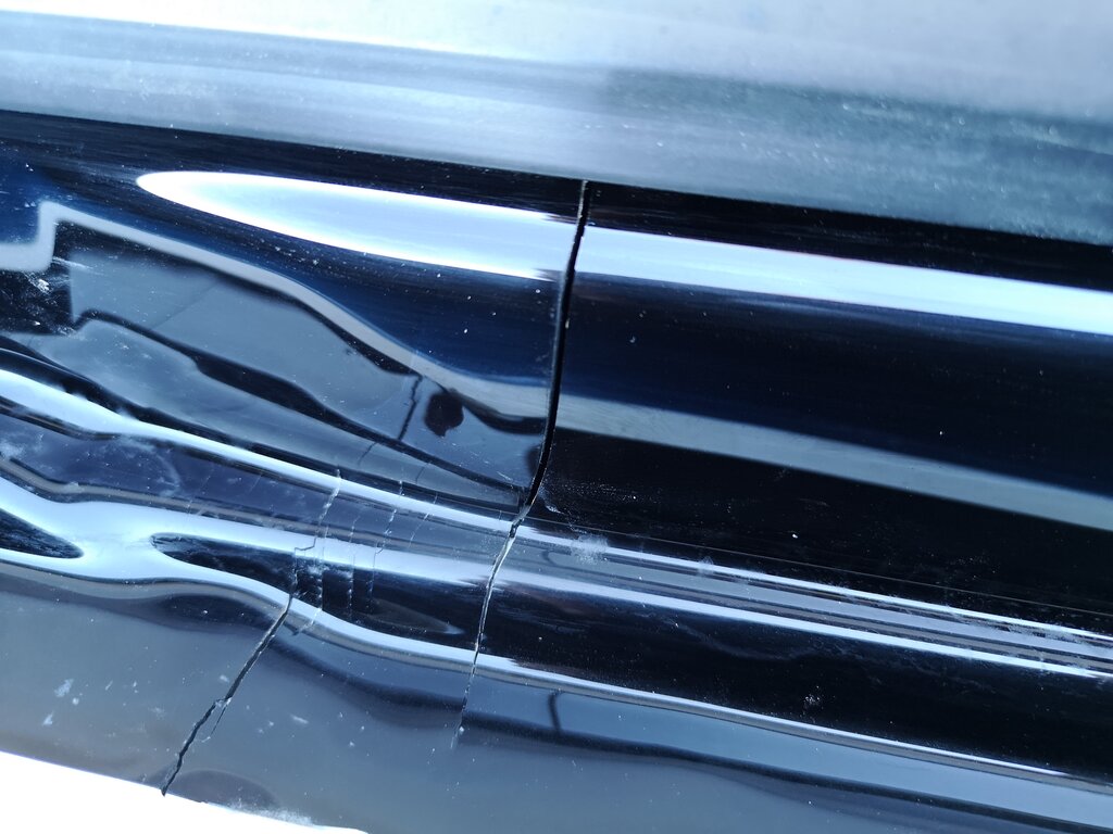

Hi,
wir sind auch betroffen (Boxstar 600). Letztes Jahr das erste Mal festgestellt und viele Wasserflecken im Auto. Der Händler hat versucht es zu beheben, leider erfolglos. Nun sind wir bald wieder beim Händler und bekommen so eine Art Klebeband (Klebemasse) bis er zu Knaus kann. Absehbar ist aber nicht, wann das sein wird. Und man liest ja, dass auch bei einem neuen Dach der Spass von vorn beginnen kann. Ich will gar nicht wissen, wie es innen hinter der Verkleidung aussieht, das Wasser wandert ja.
Es ist eine Katastrophe, wir lieben unseren Camper, aber das ist echt eine Zumutung. Andere Hersteller mit Aufklappdach scheinen diese Probleme nicht zu haben. Da haben wir uns wohl mit Knaus komplett vergriffen.

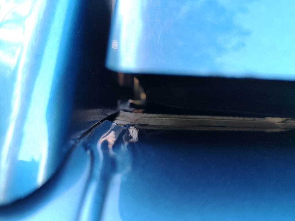

Hallo allerseits,
wir schließen uns leider an als Betroffene. Weinsberg Carabus 630 ME mit Aufstelldach, Erstzulassung 01.06.2021.
Ich bin nur durch Meldungen im Netz auf den Sachverhalt aufmerksam geworden, heute nachgeschaut, Risse vorhanden... Bislang keine Folgeschäden zum Glück.
Ich werde morgen mal zum Händler "um die Ecke" fahren und versuche ganz nett, den Schaden dort aufnehmen zu lassen.
Herausforderung: wir sind leider "Messetäter" und haben auf dem Caravansalon 2020 gekauft bei einem Händler ca. 600 km entfernt. War eine Spontanentscheidung und jetzt haben wir den Salat. Selber schuld, ich weiß - machen wir auch nicht mehr - ist aber jetzt so...
Bei uns läuft ja nun die Gewährleistung ab in wenigen Monaten (im Mai '23) - aber unabhängig davon frage ich mich schon auch, warum Knaus hier die Kunden nicht informiert. Wer nicht in Foren nach diesem Thema sucht, der weiß von nichts und die Folgeschäden können ja riesig sein. Und zumindest eine temporäre Abdichung vermindert dieses Risiko voraussichtlich maßgeblich (auch für Knaus - siehe Dichtigkeitsgarantie).

nachdem ich die Beiträge hier gelesen habe, bin ich direkt mal zum Camper, um zu schauen. Leider habe ich bei mir die Risse ebenfalls entdeckt.
Hab nen BoxStar 600 Lifetime von 06/2021.
Bin mal gespannt wie lange die Reparatur dauert. Zum Glück sind die 2 Jahre Gewährleistung noch nicht vorbei.

Auch ich habe Risse in meinem Aufstelldach, einem Boxstar 540, ausgeliefert im Mai 2021. Zudem habe ich auch festgestellt, dass sich neben der unteren Schale mit den Rissen auch das eigentliche Hochdach verformt hat und dadurch vorne nicht mehr dicht ist. Ich habe einen Termin für Herbst 2023, um das Fahrzeug ins Werk zu senden. der Händler ist sehr kundenfreundlich. Jedoch habe ich von Knaus keinerlei Informationen zum Problem und dessen Behebung bekommen. Ich finde das alles andere, als eine offene Informationspolitik. da wird der Skandal um das hochgepriesene, innovative Hochdach befürchtet. Dieser wird aber umso grösser, je mehr Knaus nicht zu diesem Herstellungsfehler steht und den Kunden aufzeigt, was zur Qualitätssicherung unternommen wird. Ich bin interessiert, mich mit ebenfalls Betroffenen auszutauschen. Meine Email ist bobphoto5555@gmail.com

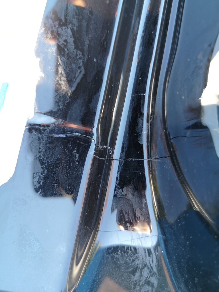

Ich bin aus dem gleichen Grund wie Ihr hier gelandet. Wir haben im Dezember 2022 einen Knaus Boxstar 540 gekauft. Bald hatten wir den ersten Wassereintritt, den wir noch für Kondenswasser hielten. Nach dem zweiten Mal Wasser, welches aus der Dichtung zwischen Wohnraum und Aufstelldach raustropfte, habe ich mich auf Ursachensuche gemacht. Auch ich habe in unserem Aufstelldachrahmen nach Lektüre dieser Forenbeiträge einen Haarriss gefunden.
Wir haben das Fahrzeug aus Deutschland in die Schweiz importiert. So bin ich also nun letzte Woche zu Händler nach Deutschland. Der Servicetechniker dort hatte angeblich noch nie was von dem Problem gehört. Gestern nun per Telefon angekündigt, dass der Riss provisorisch geschlossen wurde und eine Anfrage an den Hersteller läuft.
Unser Fahrzeug ist noch fast neu und km wohl mitsamt dem Riss zu uns. Ich warte nun ab, ob auch bei einem einzigen Riss ein Austausch angeboten wird...
