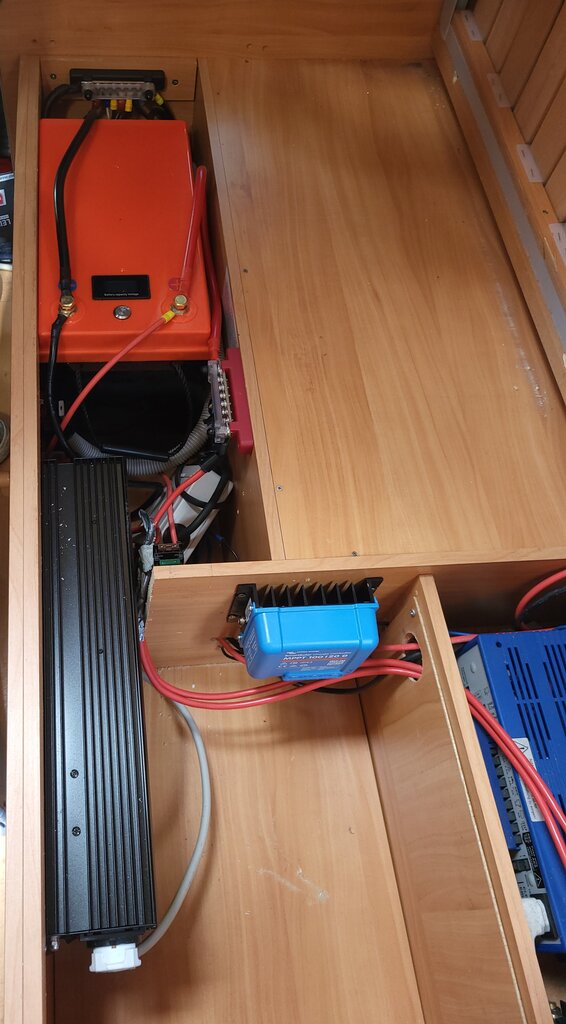

Ich habe vor kurzem unsere Solaranlage erneuert und bin von AGM auf LiFePO4 mit 200Ah umgestiegen. Unser WoMo ist von 2006 und müsste dann ein älteres EBL haben.
Ich habe den alten Solarregler rausgeschmissen und einen MPPT von Victron 100/20 eingebaut, sowie ein Creabest Akku. Die im EBL eingebauten Ladebooster von der Lichtmaschine und vom Landstrom habe ich im Original gelassen.
Dadurch das die beiden alten Ladebooster drin geblieben sind, lädt das Akku beim fahren jetzt nur mit 15 Ah. Aber das ist mir egal. Für mich war nur der MPPT Regler von den Solarmodulen wichtig.
Alles funktioniert einwandfrei

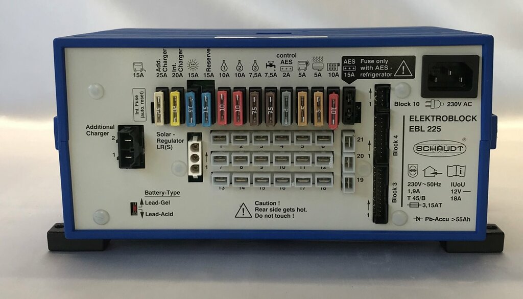

Wir haben den EBL 225 von Schaudt eingebaut und als Batterietyp ist Gel eingestellt. Vorher hatten wir auch eine ganz normale AGM eingebaut.

Die Einstellungen am BL99 sind, so glaube ich, AGM und Säure, als Nass.
Gelesen habe ich tatsächlich auch beides schon, aber wie das bei diesem Thema nunmal so ist, ich habe den Überblick verloren wie die jeweiligen Begründungen waren...
Ich korrigiere mich:
Die Auswahl beim EBL99 ist zwischen Blei-Säure und Blei-Gel. AGM steht garnicht zur Auswahl.
