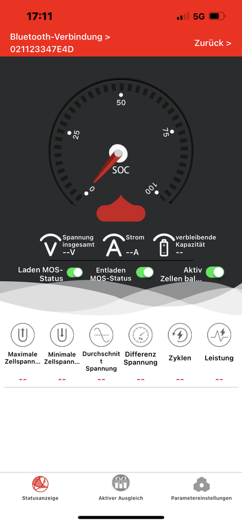

Ich habe ja auch eine Selbstbau 280 Ah LiFePo, die ich nicht mehr missen möchte. Verbaut mit einem Dalligreen 4S 12V 125A.
Bisher konnte ich auf dem iPhone das App Update und damit das FW Debakel verhindern - Gesterm ist es mir dann aber nun „durchgerutscht“ und ich kann nicht mehr zurück :(
Ein Android Device steht leider nicht zur Verfügung, ein USB-UART Kabel auch nicht und bis der China Mann geliefert hat ists zu spät…
(Wir Wohnen an der Grenze zu DE, Nähe Singen).
Nun schaut die App bei mir wie folgt aus - ich kann nichts mehr machen, als die Verbindung herstellen/trennen - und ich wenigen Wochen möchten wir in den Urlaub aufbrechen… :(
Jemand eine Idee?
Jemand eine Idee?

Re: Dalligreen - App Updatet, Anzeige „Kaputt“
Nur auf dem Apfel…
Wollte dann heute überprüfen ob noch alles so ist wie es sein sollte - und dann sah die App eben wie auf den Bildern aus…
Sprich, es ist im Moment nur ein Anzeigeproblem auf der App…
Okay, dann hast Du das BMS schon mal nicht getötet. Nur mit einem BMS-Firmware update kriegst Du es klein. Dass Du jetzt keine Anzeige auf dem Apfel hast ist nicht zu erklären und in anderen Foren nicht zu finden.
App löschen, Bluetoothverbindung löschen, Apfel neu starten, App wieder aufspielen (kann man eine ältere Apb auf den Apfeln einspielen, dann würde ich das machen) und dann wieder probieren.
((Hat nichts mit der Warnung von mir in dem anderem thread zu tun, ist was ganz anderes ...))

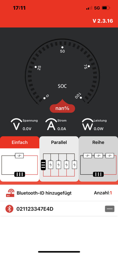

An der hier gezeigten App Version 2.3.16 liegt es zumindest nicht pauschal. Die funktioniert perfekt auch mit dem Apfel, ich hab die gleiche. Man muss ab und zu mal neu verbinden dann ist die Anzeige da. Im zweiten Bild (von Dir) nochmal auf die BT-ID klicken.
Du kannst auch den BT Dongle neu starten, oder das ganze BMS.

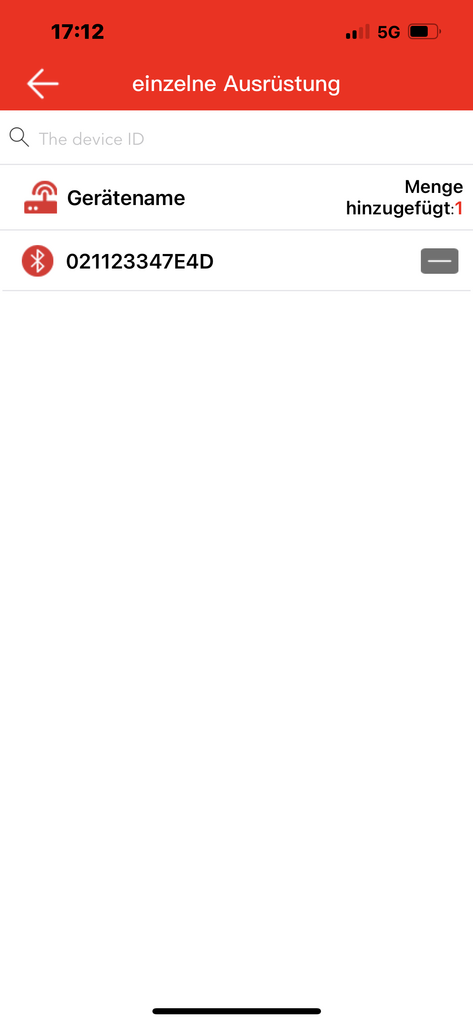

Danke für diese Rückmeldung.
Mit dem - dahinter wird die Verbindung zur Bluetooth Seriennummer gelöst und kann dann wieder zugefügt werden, auch eine gute Idee zum Probieren.
