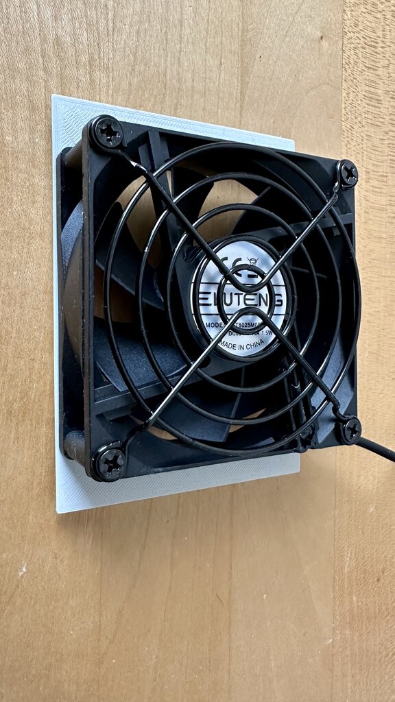

Hallo Christian,Doraemon hat geschrieben: So 14. Mai 2023, 11:11Ein Lüfter auf der Rückseite ist in meinen Augen fast ein muss wenn man in südlichen Ländern unterwegs ist, zur besseren Kälteverteilung im Innenraum ist ein Innenlüfter dann auch noch sehr hilfreich.
2022-05-04 18.23.07.jpg.
welchen Durchmesser hast du für den Innenlüfter genommen? Ich würde zuerst mit einem USB Lüfter und Powerbank beginnen und testen. Ich bohre für die Stromversorgung ungern durch den Kühli.
Hast du evtl. auch den Link für die Halterung, Thingiverse?
Danke und Gruß Rainer

Durch den Kühli bohren ist kein Thema, Lüfter habe ich den hier gekauft:MuesLi hat geschrieben: Mo 15. Mai 2023, 13:31Hallo Christian,Doraemon hat geschrieben: So 14. Mai 2023, 11:11Ein Lüfter auf der Rückseite ist in meinen Augen fast ein muss wenn man in südlichen Ländern unterwegs ist, zur besseren Kälteverteilung im Innenraum ist ein Innenlüfter dann auch noch sehr hilfreich.
https://www.amazon.de/AAB-Cooling-Super ... 116&sr=8-1
die thingiverse Datei ist diese,
https://www.thingiverse.com/thing:3776676
viel Spass bei Basteln

Ich habe mir jetzt auch eine Halterung gedruckt und werde den Lüfter demnächst testen.Doraemon hat geschrieben: So 14. Mai 2023, 11:11Ein Lüfter auf der Rückseite ist in meinen Augen fast ein muss wenn man in südlichen Ländern unterwegs ist, zur besseren Kälteverteilung im Innenraum ist ein Innenlüfter dann auch noch sehr hilfreich.
Viele Grüße Rainer
