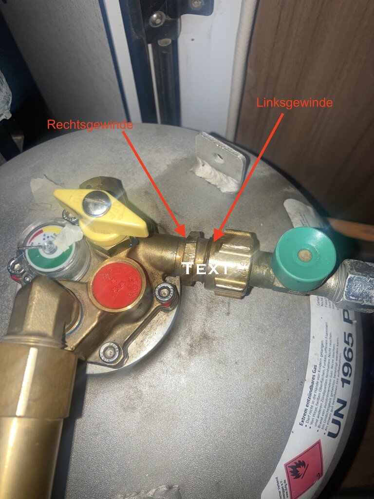

Guten Morgen,
ich nutze nun seit über 1 Jahr eine Travelmate Alu Tankgasflasche und möchte sie nicht mehr missen. Dennoch gibt es ein kleines Detail, das mich nervt. Bedingt durch die Verfügbarkeit von Gas, Adaptern, Umfüllen etc, muß ich sie hier in SA öfter einmal rausnehmen, um sie zu füllen, zum Versorger zu bringen etc. Bitte keine Diskusssion, warum ich sie rausnehme - Danke.
Dabei ist mir aufgefallen, das der Entnahmeanschluß aus einem Adapter mit Rechtsgewinde besteht auf den dann der Entnahmeschlauch mit Linkgewinde geschraubt wird.
Es passiert daher manchmal, das schon beim Lösen des Entnahmeanschlußes, öfter jedoch beim Lösen des Füllschlauches (ich fülle über den Entnahmeanschluß (Flasche - Flasche) sich der Adapter löst und das nervt, weil man immer mit einem 2. Schlüssel gegenhalten und anschließend noch die Dichtigkeit prüfen muß.
Die Kombination von Link mit Rechtsgewinde ist halt sehr suboptimal.
Meine Frage: Ließe sich das durch Einkleben des Adapters, z.B. mit Locktite verhindern? Reicht da ggf. schon Mittelfest? Löst das Gas eine solche Verklebung auf?
Gibt es noch eine bessere Idee?
Muchas Gracias
Muchas Gracias

Hallo Weltreisender,
so wie ich das Bild verstehe, würde ich am Adapter links (Aussengewinde)
Teflonband aufziehen.
Mit nem Schraubenschlüssel festziehen. Das bleibt dann auch fest.
Voraussetzung, der O-Ring der Schlauchseite (Linksgewinde) ist gut in Schuss.
Diesen dann immer nur ordentlich handfest anziehen.
Kannst natürlich Loctide nehmen, dies ist dann aber eine feste Verbindung,
bis der Gabelschlüssel bricht

Ich würde das mit Loctite einkleben. Du willst ja diese Verbindung eigentlich nicht mehr öffnen. Und mit dem gscheiten Schlüssel (Nuss mit Verlängerung, Schlagschrauber) bekommst du das Teil auch wieder auf, falls du die Flasche verkaufen oder was auch immer willst.

Es gibt doch Loctide mit verschiedenen Festigkeitsstufen….

Gummidichtung am Gewindeflansch..

Guten Morgen, die Idee mit dem Teflonband gefällt mir ganz gut, ich glaube ich habe sogar welches dabei. Muß aber warten, bis die Flasche mal ganz leer ist. Gestern Abend stand der Tankwagen neben uns, nun ist sie erst mal randvoll.

Exakt auf der anderen Seite, normal an der Flasche, im vorliegenden Fall dann am Adapter.
Re: Tankgasflasche -Linksgewinde löst Rechtsgewinde
Kannst du die Flasche nicht zudrehen um abzudichten? Wäre doch ne Möglichkeit.Weitreisender hat geschrieben: Sa 17. Jun 2023, 14:45Guten Morgen, die Idee mit dem Teflonband gefällt mir ganz gut, ich glaube ich habe sogar welches dabei. Muß aber warten, bis die Flasche mal ganz leer ist. Gestern Abend stand der Tankwagen neben uns, nun ist sie erst mal randvoll.

Na klar gute Idee. Ich ärgere mich nur, das andere, meine Ideen manchmal vor mir haben
mache ich und melde mich
