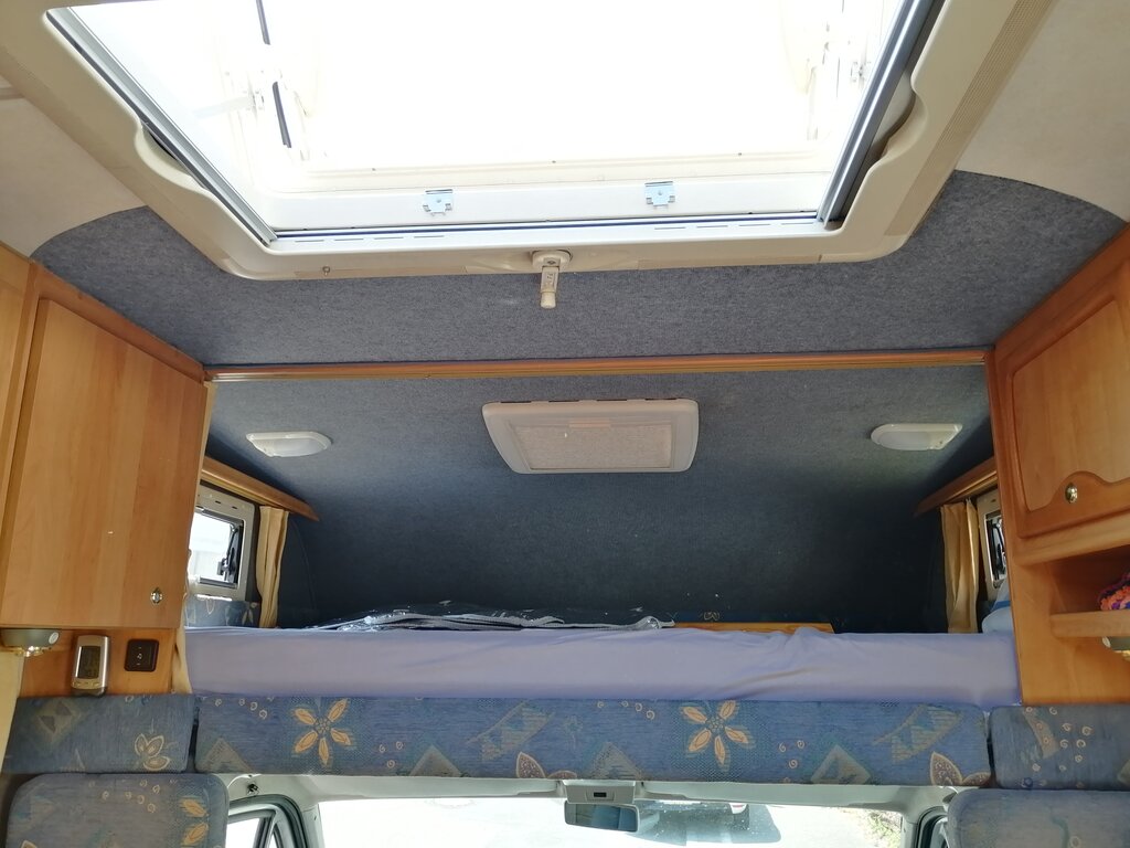

Habe den Alkoven verkleidet mit so einem ganz dünnen Teppichboden. Ausserdem habe ich ihn noch etwas nach vorne herauslaufen lassen da in der Decke durch einen Schrankumbau vom Vorbesitzer 2 nicht so schön verkleidete Löcher übrig geblieben sind. Warum ich den Alkoven verkleidet habe? Wirkt einfach wärmer und wohnlicher, und optisch schöner, finde ich zumindest, sonst hätte ich es ja nicht gemacht *LOL*
Ich finde das toll gemacht, Hut ab!
Ich hätte möglicherweise eine etwas heller Farbe gewählt, aber die Ausführung scheint mir Top gemacht.

Sieht gut aus!

Ich denke Du wirst auch einen positiven Effekt in der Geräuschentwicklung haben.
Berichte mal bitte .......

toll gemacht! Mit was für einem Kleber hast Du die Verkleidung befestigt?
Ist auch interessant für mich, da wir ja das gleiche Auto haben.
Ich find's gut, wenn der Alkoven bewohnt wird ist es auf jeden Fall gemütlicher als die original nackte Verkleidung.
Gute Idee.

Sieht sehr gemütlich aus, die Farbe passt sehr gut zu den Matratzen *2THUMBS UP*

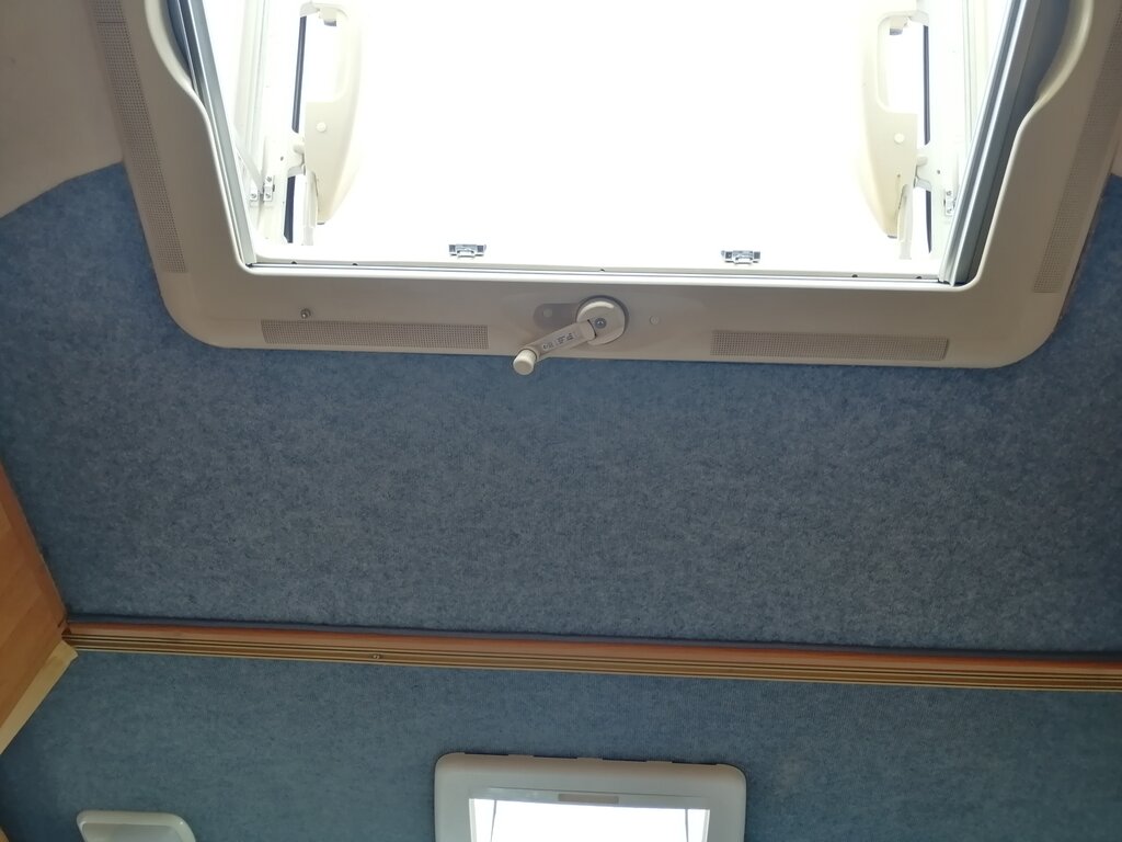

Habs 2 mal gemacht. Das erste Mal mit Sprühkleber. Der hat sich aber stellenweise wieder gelöst, sah also echt schei... aus. Also alles wieder abgezogen. Dann mit normalem Bodenbelag kleber gemacht, hält nun wie sau, aber natürlich für immer. Aber soll ja auch nicht wieder zurück gebaut werden. Hier nochmal 2 Bilder, da bekommt man noch mal nen anderen Eindruck

Hast Du das überstehend angebracht und danach an den Kanten nachgeschnitten. Oder erst angepasst und dann geklebt?
So überkopf hast Du doch immer mindestens zwei bis drei Hände zuwenig *SCRATCH*

Zuerst grob mit Übermaß zugeschnitten. Dann angebracht und mit dem Cuttermesser auf das Maß geschnitten. Und ja,2 Hände reichen nicht. Es waren 6 und es war echt eng. Aber es hat geklappt, war mir im Voraus trotz Planung echt nicht sicher 8-)
