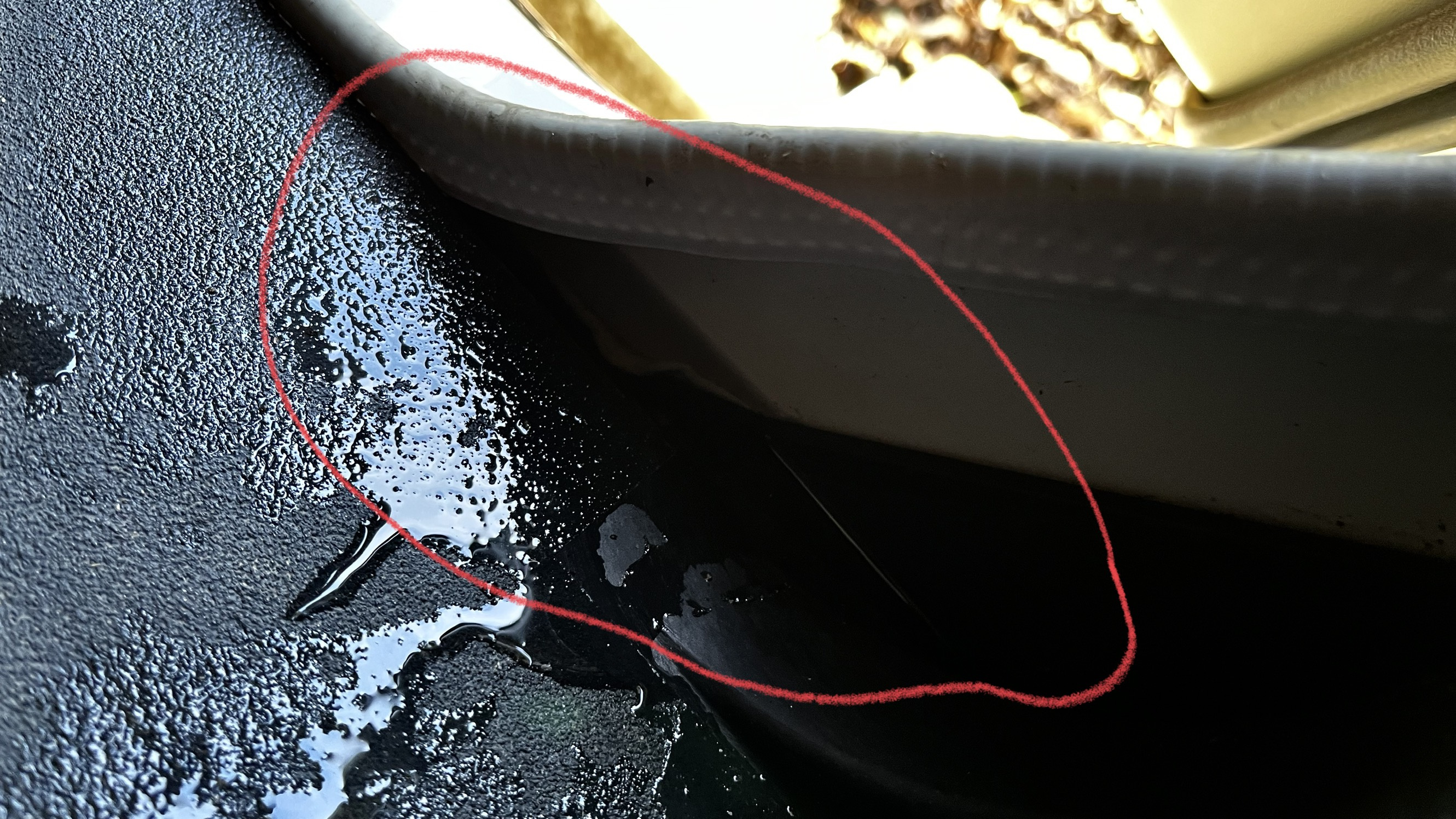

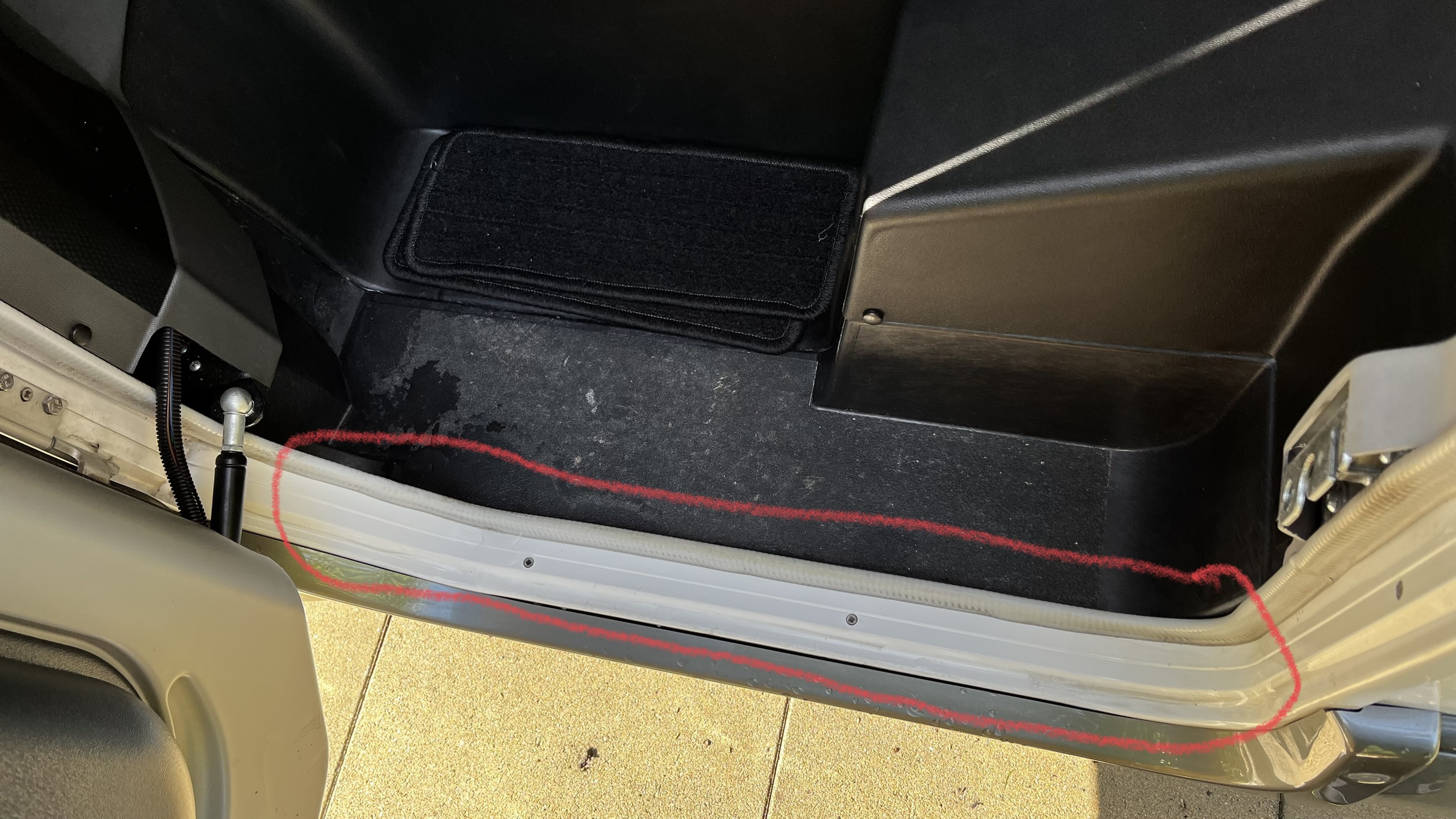

wir besitzen seit Mai einen VI Mobilvetta K-Yacht Techno Line 85 B j 2017. Über den Sommer ohne Regen haben wir nichts gemerkt. Aber jetzt wo es geregnet hat, sammelt sich in der Eingangsschwelle Fahrerhaus Wasser. Wenn man in Rechtskurven fährt schwappt es durch ein Öffnung vorne nach innen. Mit Luftdruck kann ich das Wasser raus blassen. Aber wie/wo kann ich abdichten, dass das Wasser nicht wieder sich sammeln kann. Ich versuche die Bilder hochzuladen. Rot Umrandet wo sich das Wasser sich sammelt. Auf dem anderen Bild vorne wo es raufläuft.

Wo das Wasser eintritt weiss ich nicht. das versuche ich rauszufinden um es abzudichten. es handelt sich um einen Vollintegrierten u Türe Fahrerseite. Das Foto mit dem länglichen ovalen roten Einrahmung zeigt die Stelle im Türschweller von oben wo sich das Wasser sammelt. Ganz links wo es feucht ist kommt das Wasser raus. Das andere Foto zeigt die Stelle wo,das Wasser austritt von innen
