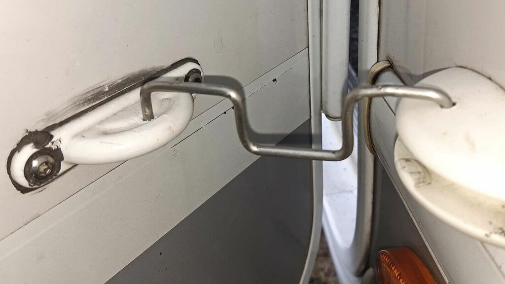

hwhenke hat geschrieben: Mo 17. Jul 2023, 12:53
Meine Lösung ;
gerade direkt nachgemacht mit Schaschlikspieß; Danke
Luppo
Beiträge: 1554
Re: Magnettürhalter Erfahrung
Beitrag von Luppo »
Luxman hat geschrieben: Mo 17. Jul 2023, 15:56
Die verstehe ich nicht.
Wie stell ich mir das vor?

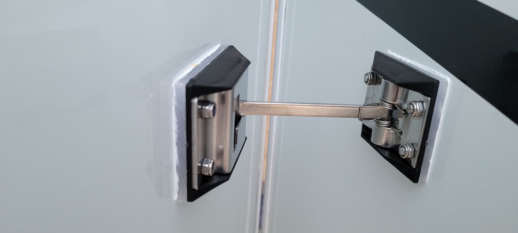

Alpa
Beiträge: 213
Registriert: Mo 19. Jun 2023, 08:49
Wohnort: Pfälzer Bergland
Beitrag von Alpa »

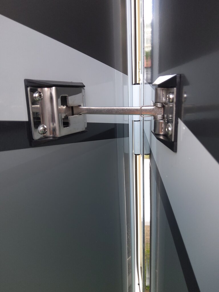

So:
NFZ Anhängertürhalter Edelstahl
Youm sa’id
Jörg
dereurafahrer
Beiträge: 355
Beitrag von dereurafahrer »
Hallo
Schnappt der beim Öffnen der Türe alleine in die Arretierung oder muss der von Hand eingerastet werden. Kann ich nirgends erkennen, oder bin zu blind
Gruß Timo
Anon18
Beiträge: 795
Beitrag von Anon18 »
Die Lkw Variante haben wir auch. Ich brauche zum Einhängen 2 Hände. Aushängen geht mit einer. Gibt es da mehrere Varianten? Einhängen ist kaum mehr als 1 Sekunde. Was soll da auch lange dauern? Metallhaken mit einer Hand hochklappen und waagrecht halten, Tür mit der anderen Hand auf den Metallhaken drücken und einhängen, Metallteil 1cm nach unten drücken. Fertig.
Aushängen Metallhaken nach oben drücken, Tür hängt sich selber aus. Tür schließen. Fertig.
Hält Bombensicher. Auch bei Sturm.

Alpa
Beiträge: 213
Beitrag von Alpa »
dereurafahrer hat geschrieben: Mo 17. Jul 2023, 21:51
Gruß Timo
Hallo Timo,
die Arretierung schnappt beim Öffnen nicht von allein ein.
Es gibt verschiedene Varianten dieser Türhalter, die aber im Prinzip alle gleich funktionieren.
Der Haltestab wird mit Federdruck an der Aufbauwand festgehalten. Den muss man gegen den Federdruck abheben und in die Führung am Gegenstück in der Tür einführen. Dort wird der Haltestab bei meiner Variante automatisch mit einer Federspange arretiert.
Alles hat ausreichend Spiel und ist ganz einfach handzuhaben. Mit einer Hand hält man die Tür und mit der anderen führt man den Stab in die Führung bzw. zieht ihn wieder heraus. Hat sich im Anhängerbau tausendfach bewährt und hält die Tür garantiert fest. Die Arretierung lässt sich nur händisch lösen.
Beim Kauf darauf achten, dass es sich um eine Edelstahlvariante handelt. Es gibt auch verzinkte.

dereurafahrer
Beiträge: 355
Danke Jörg und alle anderen
habe die von Jörg verlinkten bestellt, damit wird dann Ruhe sein was dieses Thema angeht

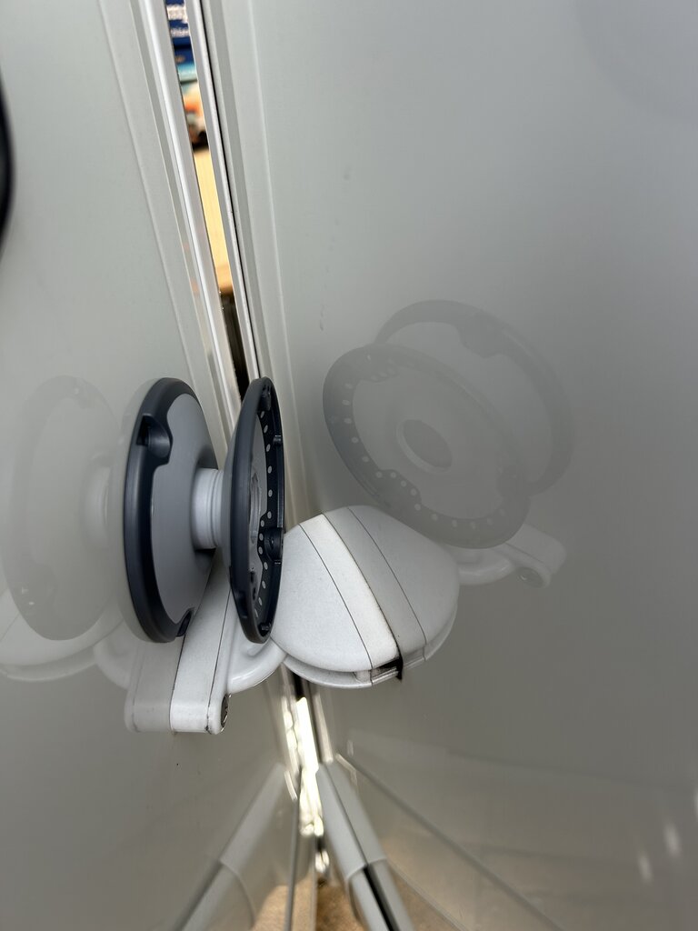

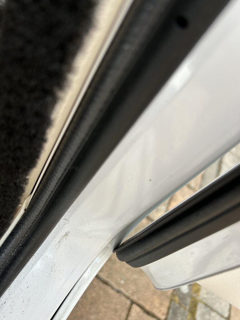

Halter ist heute gekommen aus Erfahrung wird man klug.

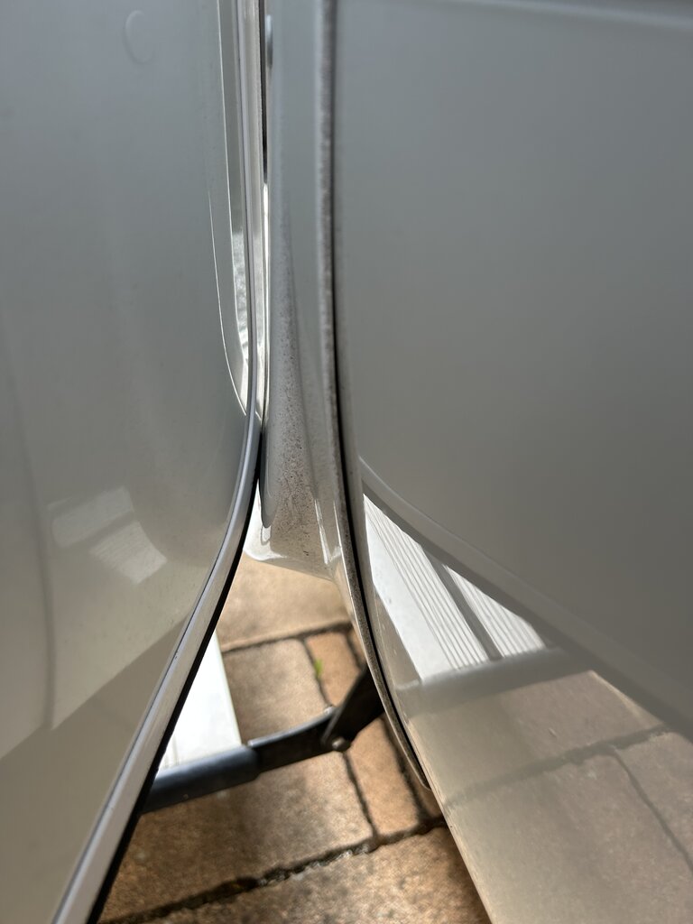

Standardteile von Froli werden niemals passen für unsere Tür denn die Tür wird niemals flach Magnet auf Magnet anschlagen.
Seht selbst.
Die Hobbyschnäpper sind ganz anders sie sitzen auf speziellen Sockeln die schräg sind und den Abstand gewähren den die Tür braucht um nicht unten anzuschlagen.
Schade!
Bevaube
Beiträge: 1052
Beitrag von Bevaube »
Luxman hat geschrieben: Di 18. Jul 2023, 15:18
Seht selbst.
Schade!
Das ist natürlich blöd! Funktioniert nur bei Türen, die ca. 175 Grad aufgehen.
Aber ich würde trotzdem nicht so schnell aufgeben. Zuerst mit Holz eine abgeschrägte Platte basteln, um das Ganze provisorisch auszuprobieren. Wenn es dann klappt, das Teil in Kunststoff nachbilden, festkleben und sich über eine selbst kreierte Lösung freuen.

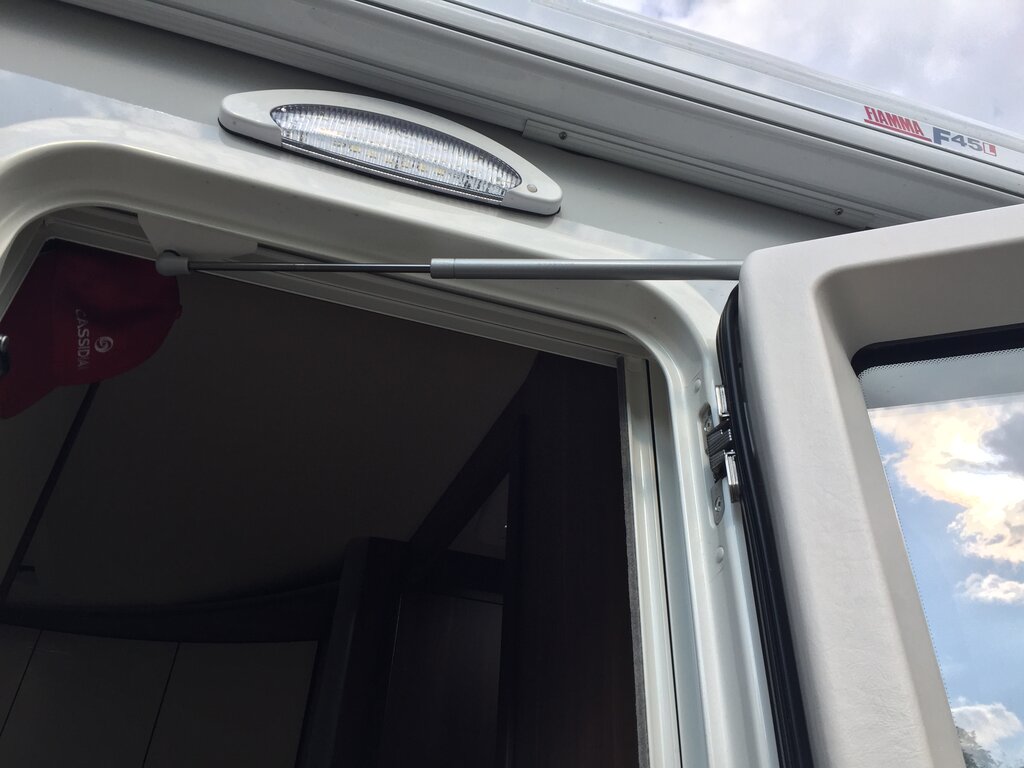

Hallo, ich finde übrigens, das die optimalste Lösung mit Gasdruckdämpfern ist.
Vielleicht läßt sich so etwas nachrüsten ?

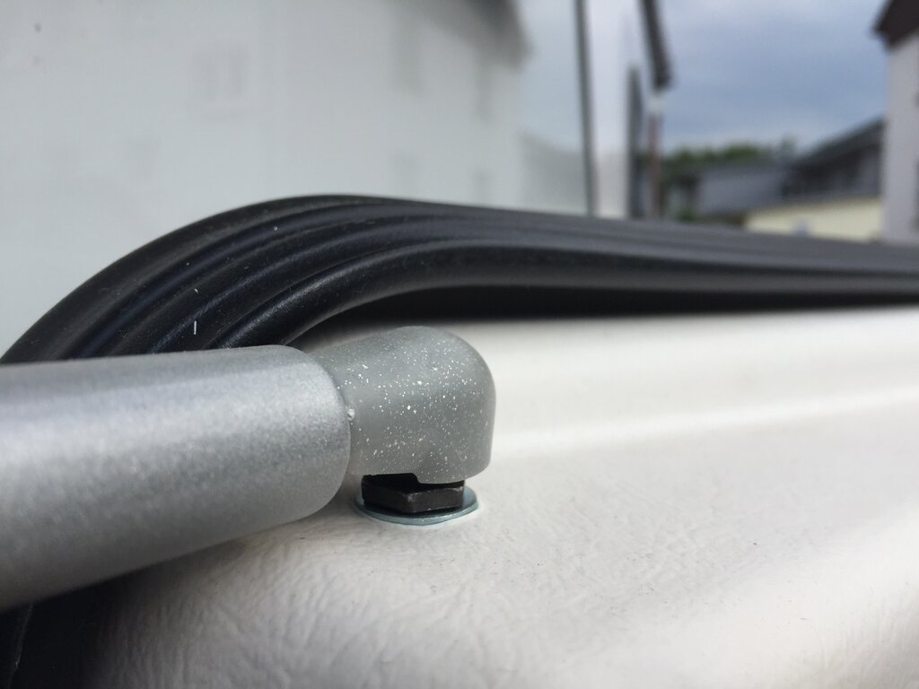

Mit einer Polycarbonat-Platte von hinten verschraubt und die Platte mit Sika angeklebt.
