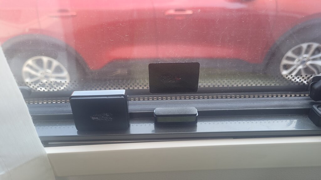

Re: Thitronik Fensterkontakt löst sich vom Klebepad auf dem Fenster
Hallo Manfred,
wenn der obere Magnetkontakt sich von der Scheibe löst, fällt dieser herunter und unterbricht den Funkkontakt zum kleineren unteren Teil. Und somit wird ein Alarm ausgelöst, so als würde ein Fenster aufgebrochen oder versehentlich von mir geöffnet.
Schau mal im Anhang auf das Bild.
Hier haftet das Klebe Pad noch auf der Scheibe, wo zuvor der Magnetkontakt noch dran klebte.
Denn Magnetkontakt habe ich nur mal fürs Foto neben der eigentlichen Klebstelle gestellt.
In dem abgefallenen Teil befindet sich auch die Knopfzelle 2032 die ja gelegentlich auch mal ersetzt werden muss.

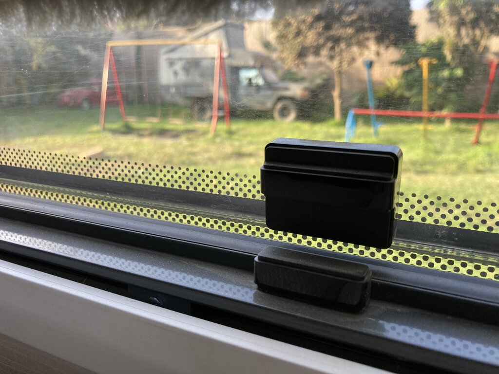

Hi,
Bei mir ist es genau anders rum verbaut. Das Teil mit Batterie wurde am Fensterrahmen u das kleine Teil an der Scheibe verklebt.
Gruss
