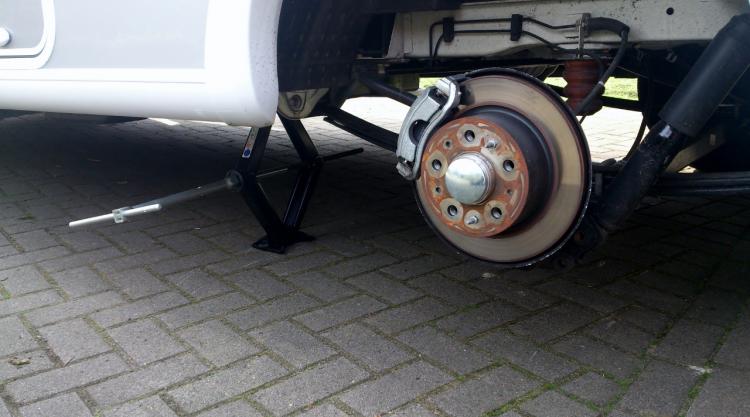

Re: Ducato Maxi an Hinterachse anheben zum Radwechsel?
So sieht das original aus.

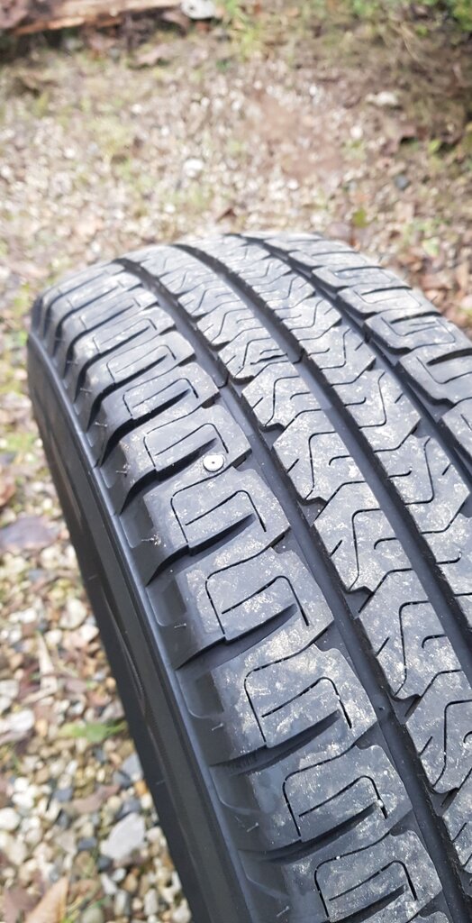

In der Mitte sieht man die Ursache für den Druckverlust. Eine Schraube steckt drin. Ob die bei insgesamt 230km auf der Uhr wohl schon im Werk reingekommen ist?

Perfekte Lage zum reparieren :-D
Wo die Schraube reinkam, mmh, kann man spekulieren, vielleicht bekommst ja Kulanz. Wie lange dauerte bis der Druckverlust eintrat??
kai_et_sabine hat geschrieben: Mo 11. Jan 2021, 15:14Eine Schraube steckt drin. Ob die bei insgesamt 230km auf der Uhr wohl schon im Werk reingekommen ist?
Gruss kai
Das höre ich in Foren nicht zum ersten mal, das es bei neuen Womos so gewesen sein soll/könnte.

Der Reifen geht nächste Woche zu einem Reifenhändler - der schaut sich den an.
