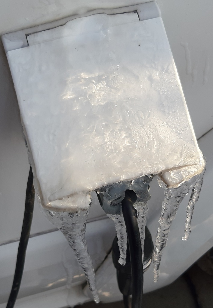

Die Truma Heizung sitzt genau über dem Stromanschluss und beim heizen tropft dieser voll und vereist heftig.
Wäscheklammern helfen nicht.
Zu überbrücken wären
mindestens 15 cm, damit Stromanschluss, Stromstecker und Deckel nicht nicht vollfriert.
Haben die wintererfahrenen eine Lösung?

Ich hatte letztendlich eine Plastikfolie über die Stromklappe geklebt und somit tropfte das Wasser nicht mehr auf den Stromanschluss.
