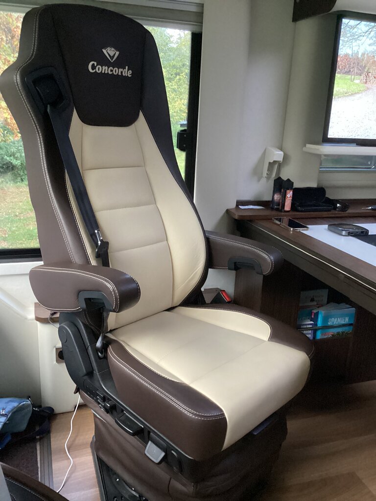

Die sehen komfortabel aus.
Sind das SKA?
Die könnte ich ab Werk bekommen.
