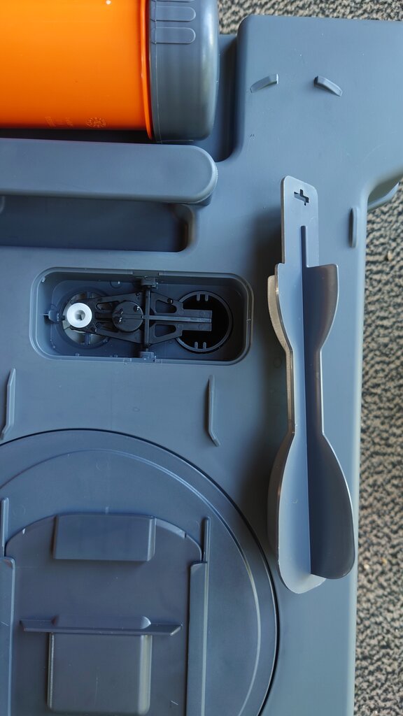

Man kann auch den Schieber aus der Kassette ausbauen.
Ist nur auf dem Hebel vom Ventil aufgeschoben.

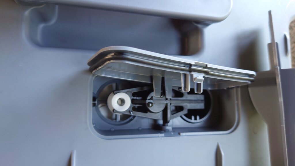

Und hier der Deckel mit seiner Dichtung die nicht dicht hält.
