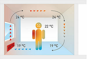

AndiEh hat geschrieben: Sa 9. Dez 2023, 09:28
Eine Klimanlage als Heizung zu verwenden hat aber noch ein anderes Problem, dass hier nicht angesprochen wurde und die Effektivität wohl stark vermindert.
Eine Klimaanlage wird in aller Regel möglichst hoch angebracht, da kalte Luft nach unten sinkt.
Umgekehrt werden Heizkörper nicht umsonst im Bodenbereich installiert, wenn nicht sogar eine Bodenheizung vorhanden ist.
Das heißt aber auch. Heize ich mit der Klimaanlage, die unter der Decke hängt, ist diese entweder weniger effektiv, oder ich habe eben kalte Füße, oder ich baue noch einen zusätzlichen Ventilator ein, der die Warme Luft nach unten drückt.
Hallo bei meinen Split Klimaanlagen, die ich auch als Warmluftheizung nutzen kann, sind die Auslässe schwenkbar und die Richtung natürlich auch anch unten verstellbar. Ich sehe eher das Problem das kurz nach erreichen der eingestellten Gradzahl das Gebläse aufhört und das wärmegefühl schwindet.

Es gibt auch Innengeräte, die man auf den Boden stellen bzw. tief montieren kann. Die funktionieren dann zum Heizen besser. Es bleibt aber eine Luftheizung. Im Gegensatz zu normalen Heizkörpern fehlt dann immer noch die Strahlungswärme.
Hört sich erst mal logisch an.
Ist aber eher der Tatsache geschuldet, dass Klimaanlagen bei uns nachträglich eingebaut werden und der Boden schon verbraucht ist. In den USA ist die Klimaanlage (bei älteren Gebäuden) oft da, wo bei uns die Heizung sitzen würde. Vor dem Fenster am Boden.
(Dazu kommt noch, dass die Klima selbständig eine Umwälzung betreibt, also nicht auf Konvektion angewiesen ist. Edit: haben andere auch schon geschrieben)
gruss kai & sabine

Ich sehe das mal von meinem Standpunkt als Wärmepumpenerrichter.
Wir haben noch im letzten Jahr zwei 12 kW R410A -Anlagen in
Reienhäuser verbaut.
Es war ganz einfach nichts anderes lieferbar. R410A kann in Bestandsanlagen
unbegrenzt weiter betrieben werden. Auch vertehe ich den ganzen Humbuck
mit Nachbefüllen nicht, so eine Anlage hat dicht zu sein, so wie auch eine
konventionelle Gasleitung im Haus.
Ich betreibe in meinem Zuhause seit 12 Jahren eine Multisplitanlage Luft/Luft
zum heizen und kühlen, die hat bis dato kein Gramm R410A verloren.
Dito in meinem Mobilheim, da stand ein 7 kW Seppelfricke Gasofen,
im Winter 50° unter der Decke und 5°im Bodenbereich. Jetzt werkelt dort
eine 4,2 kW Luft/Luft Wärmepumpe, das seit 11 Jahren. Durch die Luftwalze
im ganzen Haus oben/unten in etwa gleiche Temperaturen.
Im Split-Klimabereich wird sich R290 nicht durchsetzen können.
Mittelfristig wird dort auf R32 gesetzt, auch bei Luft/Wasser Wärmepumpen.
Eine R290 Wärmepumpe als Monoblockanlage sehe ich völlig gefahrfrei, man muss
halt beim Aufstellungsort etwas genauer arbeiten.
