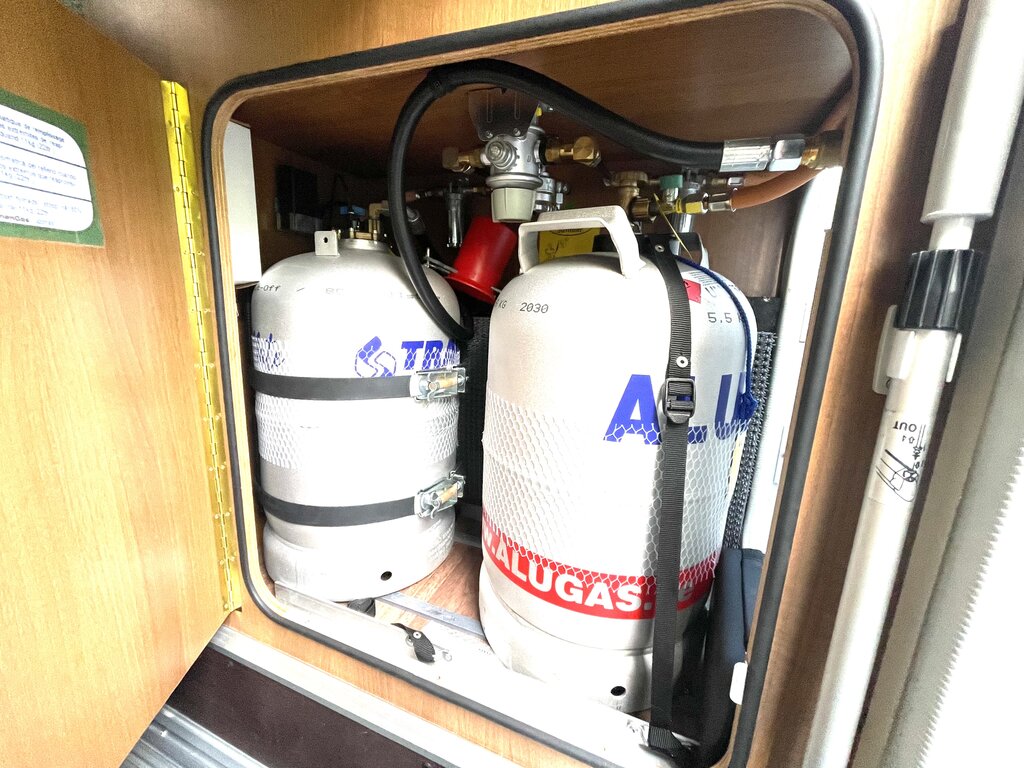

Ich habe mir im Sommer über einen Fachbetrieb in der Nähe die Teile, Lieferung durch die Gasfachfrau, einbauen lassen.
Auch die Wandhalterung, denn der Überwurfring für die Gasflaschen in meinem Knaus passt nicht bei der befüllbaren Gasflasche.
Der Eintrag im Gasprüfheft wurde auch gemacht.
Der Umbausatz mit Flügelmutter für die beiden Fixierbänder hat glaube ich € 15,- gekostet.
Für mich war das alles reell.

Hallo Andi,AndiEh hat geschrieben: Fr 15. Dez 2023, 11:51Ah, danke für die Info, diese komische Überwurf Halterung habe ich auch in meinem Knaus.Thomas04 hat geschrieben: Do 14. Dez 2023, 16:52Auch die Wandhalterung, denn der Überwurfring für die Gasflaschen in meinem Knaus passt nicht bei der befüllbaren Gasflasche.
Wo hast du denn die Halterung montiert, an der Wand zur Garage?
bei mir stehen die Flaschen hintereinander im Gaskasten und auf dem Boden sind zwei Aluwinkel montiert, zwischen denen die Flaschen stehen.
Also wurde die Wandhalterung an der hinteren Wand im Gaskasten montiert, damit die Gasflaschen weiterhin zwischen den Aluwinkeln stehen können.

Hallo Andi,
Walter hat grunsätzlich recht, hinten im Gaskasten steht die befüllbare Flasche, vorne an der Tür die Tauschflasche. Der Befüllanschluss wurde nach vorne zur Aufbautür gelegt.
Da aber Bilder immer besser sind, schicke ich sie dir nachher.
Was aber bei meinem Van ti wahrscheinlich anders ist als bei dir ist der Zugang zum Gaskasten.
Ich habe ja noch eine zweite Tür zum Gaskasten aus der Heckgarage heraus.
Die nutze ich auch bei der Befüllung der hinteren Flasche, denn mein Gastkasten ist von vorne so schmal, dass ich an die Armaturen der hinternen Flasche nur ganz schlecht drankomme.

Hier die versprochenen Bilder

Ja, die Tür zur Garage habe ich nicht mehr. Darum ist meine Idee auch, genau an dieser Wand die Flaschen-Halterungen zu montieren. Im Zweifelsfall müssen diese Aluschienen am Boden halt weg.
Was ist das für ein Halter, an den du den nach vorne gezogenen Befüllanschluß befestigt hast?
Re: Gasversorgung. Leihflaschen oder Festeinbau?
Das könnte doch der Haltewinkel aus dem letzten Bild von Walter seinAndiEh hat geschrieben: Sa 16. Dez 2023, 14:35Was ist das für ein Halter, an den du den nach vorne gezogenen Befüllanschluß befestigt hast?
Genau so ist es.
