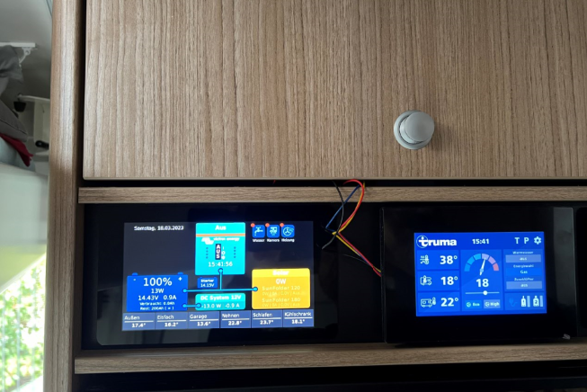

Ich habe ebenfalls die CP-Plus erweitert:
- Mini-Displays (4") im Schlafzimmer auf jeder Bettseite (Einzelbetten) und am Hubbett
- Zentrales Steuerdisplay (7")
- HandyApp
Das sind die Mini-Displays: Zentrale Steuereinheit: HandyApp:
Grüße,
Marcus

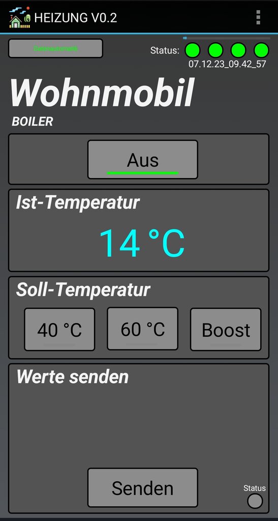

Das neue Layout der APP.
Wäre es hier sinnvoll, eine Zeitsteuerung für die Warmwasserbereitung
einzubauen?
einzubauen?

Hallöchen,
habe die Steuerung nun fertig. -> Änderungen / Verbesserungen natürlich vorbehalten.
Morgen kommt alles in ein kleines Gehäuse und wird in unserem WoMo verbaut.
Menüauswahl
Heizung, Boiler, Combie-E, Klima, Timer Heizung, Einstellungen
Externe APP's - 6 externe APP's einstellbar für schnellen Zugriff (z.B. Gas, Batterie)
Licht/Vent, Alarm sind von mir entwickelte APP's.
Licht/Vent - 4 LED-Lampen und/oder 4 Ventilatoren können per PWM in mehreren Stufen
geschaltet werden
Alarm - Alarmauslösung beim öffnen von Türen, Klappen, oder anderen Dingen.
Die Auslösung erfolgt per REED-Kontakt.
Übersicht:
Einige APP's zeigen nichts an, da die BT-Verbindung nicht so weit reicht.
Für Interessierte: Das fertige Projekt kann in Kürze auf github geladen werden.
Uli
