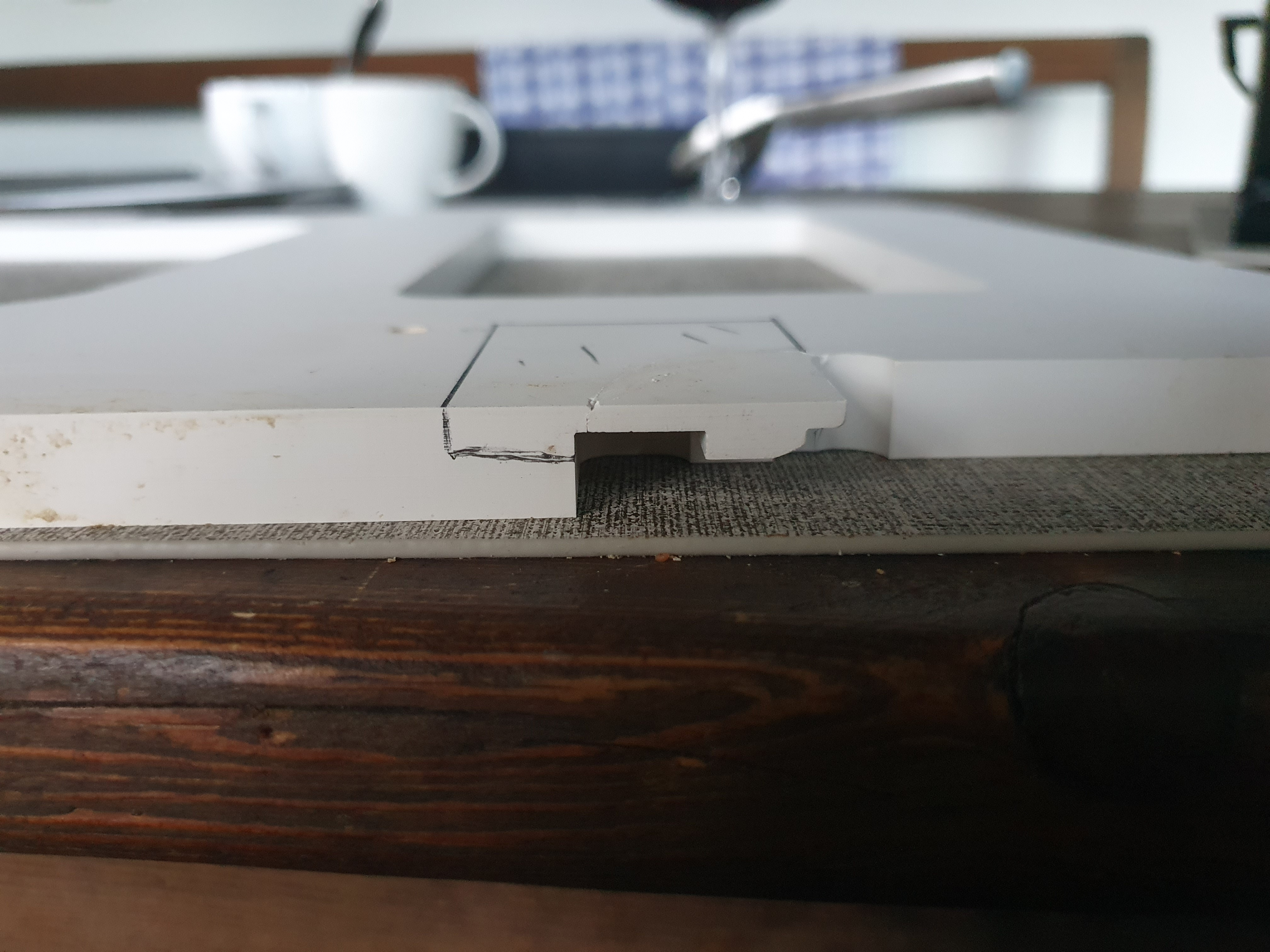

So. als erstes das Foto von dem zerstörten Wqaschbeckenträger , der dazu dient dass das Waschbecken klappbar ist und der in der Kulisse auf u abläuft. Rechts oben habe ich ein abgebrochenes Teil zur besseren Übersicht angeklebt.
Man sieht links und rechts die ausgebrochenen Ecken, und die angezeichneten Bauteile, die aus Alu gefertigt werden, die dann eingefräst und mit den entsprechenden Nuten versehen eingelegt und verschraubt werden.
siehe Skizze auf der Grundplatte im unteren Bild
