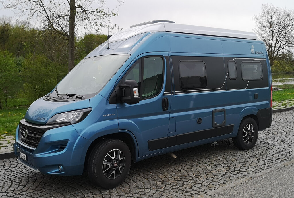

Anbei noch ein paar Fotos des überarbeiteten Aufstelldachs, auf die Frage von Manni im Beitrag #179. Die einfachste Erkennung sind sicher die die neuen 8 metallischen Verschraubungen auf der Innenseite das Oberdachs. Ob die Holzunterlage beim Anheben des Dichtungsgummis in der Dachluke schon früher sichtbar war, da bin ich nicht sicher. Ich fahre nächste Woche nach Jandelsbrunn um die weisse Oberschale durch eine graue auszutauschen.

Unterdessen habe ich das lavagraue Aufstelldach bekommen. Hier drei Bilder über die Metamorphose meines Aufstelldachs in allen 3 Varianten. Es ist die Geschichte, was geschieht wenn ein Kunststoffspezialist zusammen mit einem Womo Hersteller ohne genügend Kenntnisse im Verkleben von Kunstoffen mit Blech versucht, ein innovatives Aufstelldach für Kastenwagen zu konstruieren!Bob hat geschrieben: Sa 30. Mär 2024, 13:40Anbei noch ein paar Fotos des überarbeiteten Aufstelldachs, auf die Frage von Manni im Beitrag #179. Die einfachste Erkennung sind sicher die die neuen 8 metallischen Verschraubungen auf der Innenseite das Oberdachs. Ob die Holzunterlage beim Anheben des Dichtungsgummis in der Dachluke schon früher sichtbar war, da bin ich nicht sicher. Ich fahre nächste Woche nach Jandelsbrunn um die weisse Oberschale durch eine graue auszutauschen.
Das Positive ist, dass sich sowohl mein Händler, wie auch Knaus sehr bemüht haben, um eine Lösung für mein im Vertrag mit meinem Händler festgehaltenes Aufstelldach in Wagenfarbe zu finden.
Ich hoffe nun, dass das eigentliche Problem der Risse gelöst ist und die ersetzte Unterschale nun wirklich auch über 20 Jahre hält. Ich werde nun periodisch das Unterdach peinlichst genau auf feinste Haarrisse in der Unterschale kontrollieren und bin auch froh über Rückmeldungen von anderen Betroffenen, bei den die Unterschale ab 2023 erneuert wurde.
Ich wünsche dem Unternehmen Knaus, dass es endlich zu einer offeneren Kommunikation gegenüber den Betroffenen zurückkehren kann, sobald sie eine Lösung für die raschere Bewältigung der anstehenden Garantiefälle sehen. Ansonsten werde ich mein Wissen über das Geschehene doch noch mal im Internet verbreiten.
