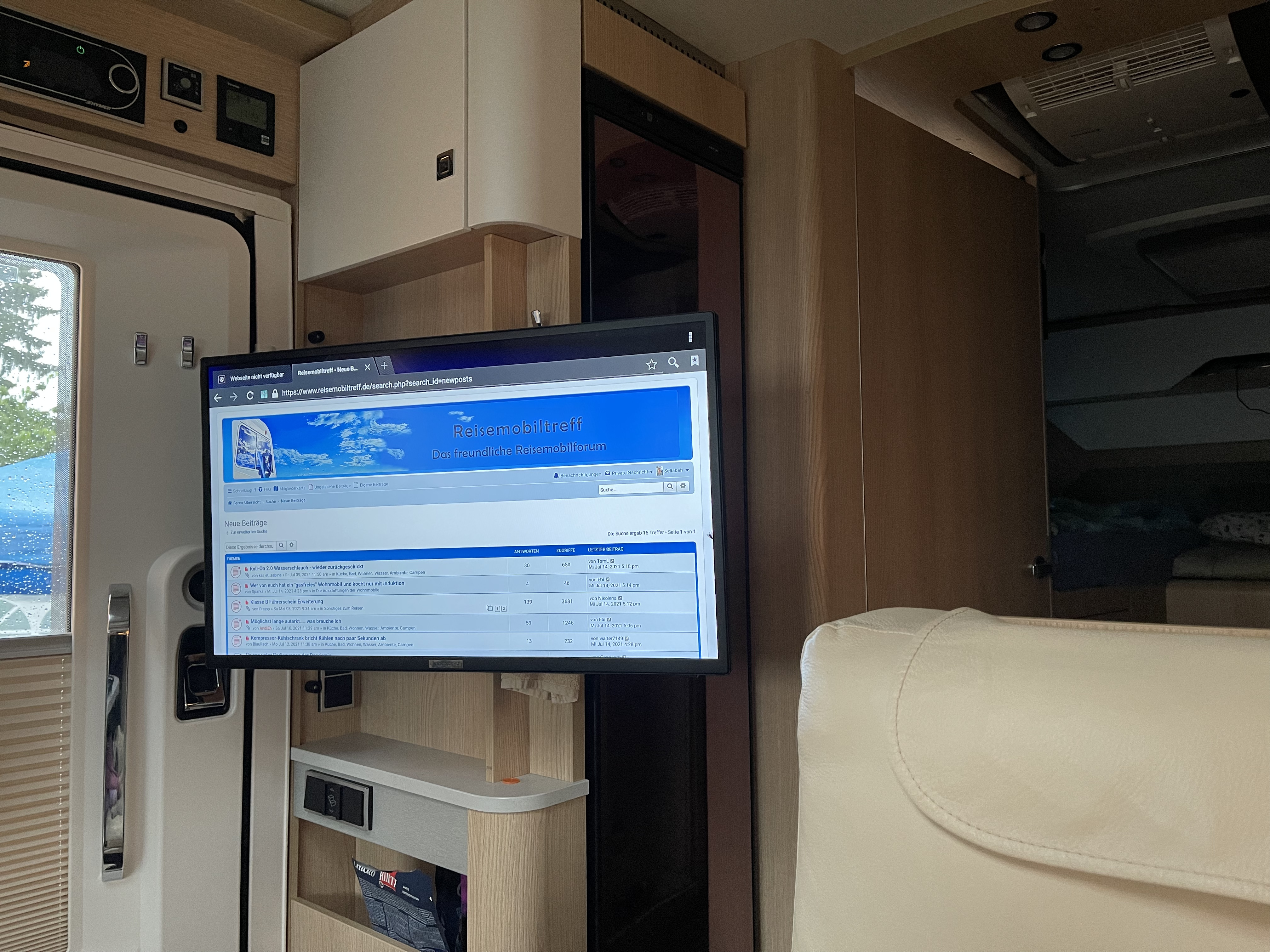

Beiträge: 4193
Re: Alphatronics Glotze...nix für Hauptschüler
*2THUMBS UP* Die Vollendung eines Regentages.
Das Forum ist in den Hymer eingezogen. *YAHOO*
Ich hab endlich mal die Tastatur ausgepackt und gekoppelt.
Klappt gut.
Wobei es mehr die YouTube, Netflix und Prime Kiste bleiben wird.
Beiträge: 5439
Sven, du braucht nur noch "Forum in Hochformat" einstellen, dann isses perfekt.
Beiträge: 4193
*ROFL* Wirklich. An eine solche Position so eine Riesenglotze zu verbauen, der Inschenör gehört onduliert.
Ein toller Fernseher und wenn man hockt alles gut. Aber wehe du musst raus oder rein und mehr wie zwei stehen im Gangbereich.
Beiträge: 5439
Siehst du, schon wegen solch einen offensichtlichen Mist - niemals Hymer *ROFL*
