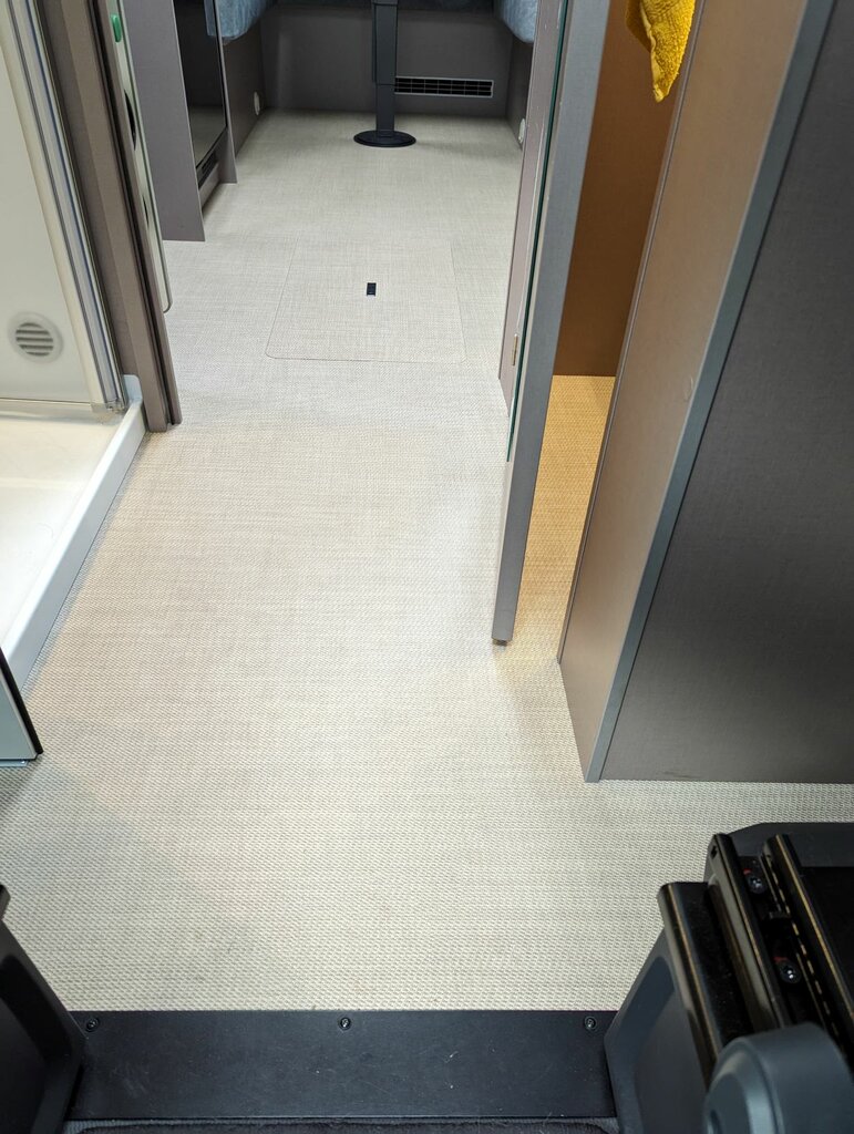

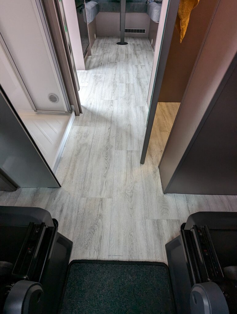

Da mich der Originalboden beim Bürstner immer genervt hat - der Boden ist aufgeraut und lässt sich schlecht reinigen, außerdem gibt es wirklich schönere Ausstattungen - habe ich mich jetzt endlich durchgerungen und einen Vinylboden reingelegt. Die Herausforderung war, alles an einem Stück zu verlegen. Hier das Ergebnis:
Vorher:
Nachher:

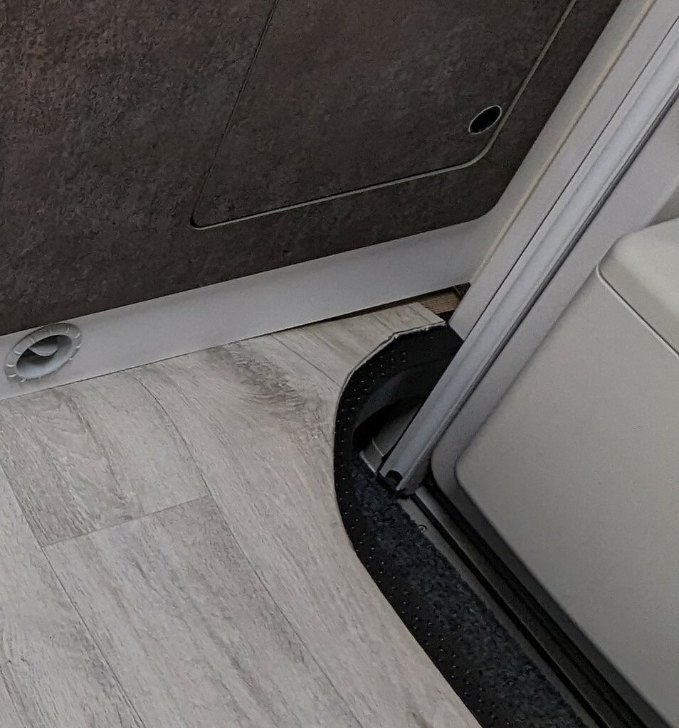

Jetzt fehlt nur noch der Feinschliff (Ecken und Schnittkanten anpassen) und fertig ist der neue Boden. Falls noch mehr Details über die Vorgehensweise gewünscht sind liefere ich das gerne nach.

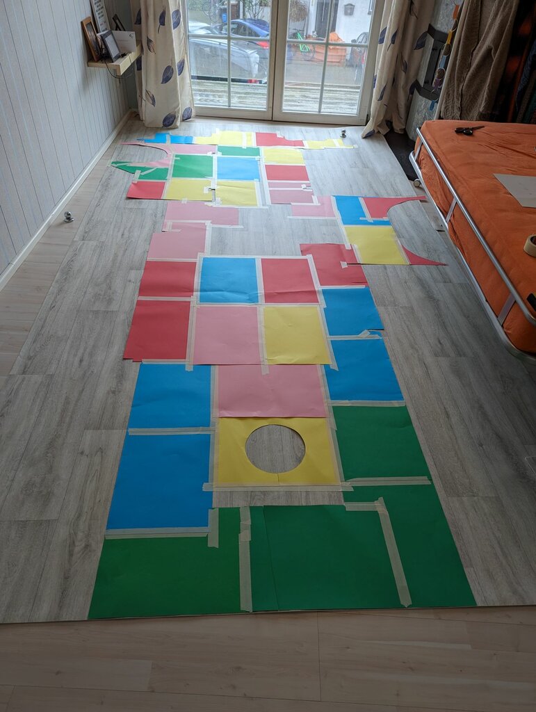

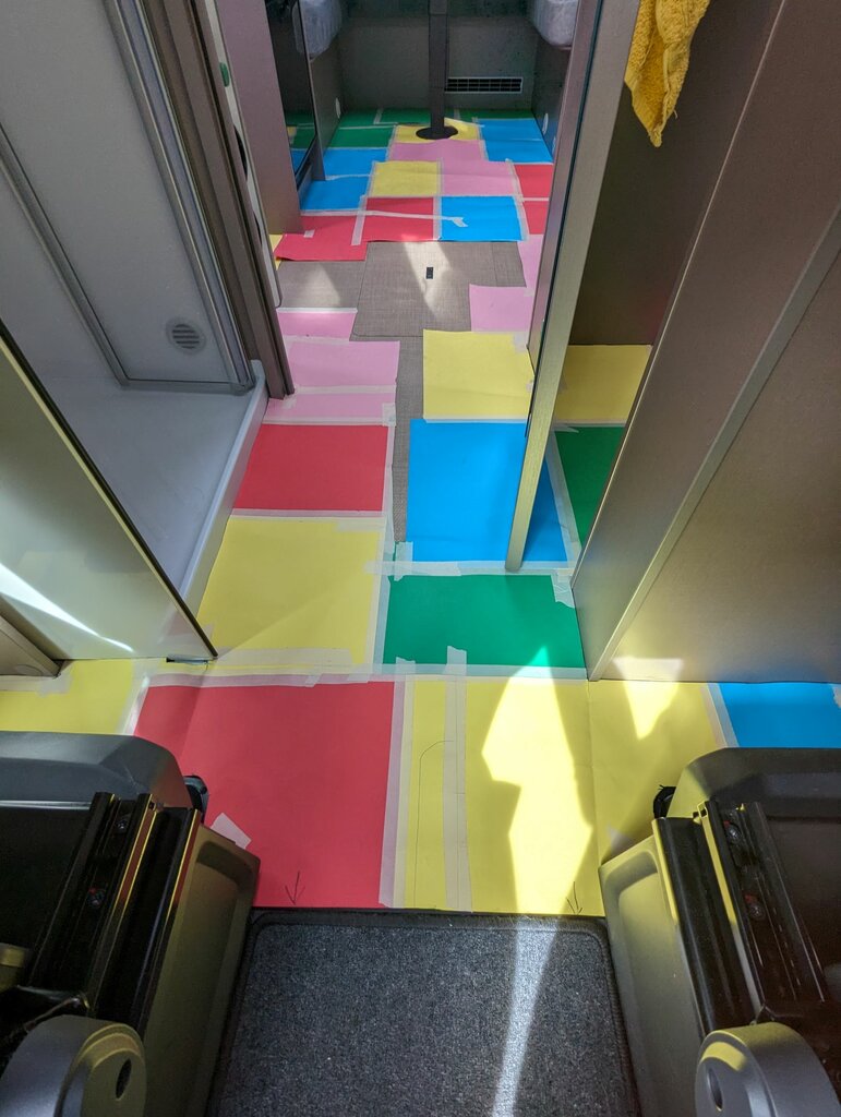

Danach folgte dann Vorbereitung der Schablone. Verwendet haben wir dafür Tonkarton in der Größe DIN A3, die gab's für'n Appel und 'n Ei bei Tedi. Zuerst habe ich noch gedacht, dass es mit DIN A3 doch zu viel Stückwerk geben würde. Beim Verlegen wurde mir dann aber zum ersten Mal erst richtig klar, wie viele Ecken und Kanten so ein Wohnmobil eigentlich hat. Will heißen es lief nicht ganz so locker wie ich mir das vorgestellt hatte. Aber was soll's, also zunächst alles mal mit dem Tonkarton ausgelegt, dann zurecht geschnitten und anschließend mit Tesa Krepp verklebt.

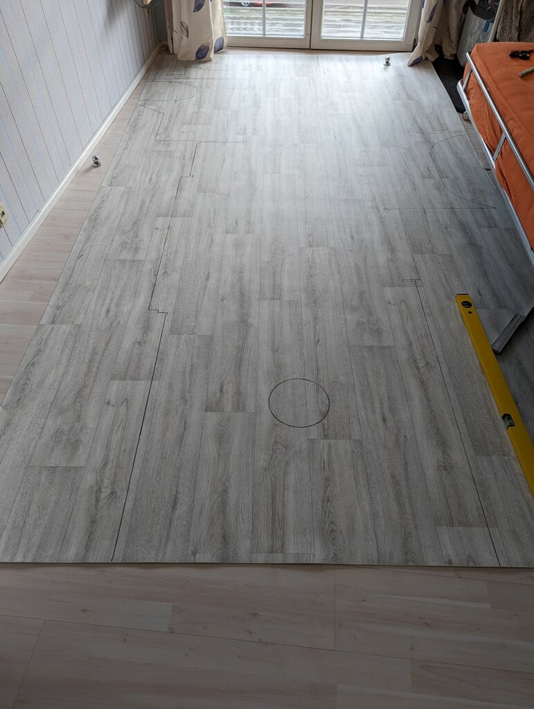

Das Vinyl hatte ich schon zwei Tage in der Wohnung ausgelegt und es lag dann auch wirklich glatt auf dem Boden. Darauf kam dann die Schablone. Das hört sich jetzt wieder einfacher an als es wirklich war, denn durch die vielen Ecken und Kanten und da die Schablone an einem Stück war (der Vinylboden sollte ja aber auch am Stück verlegt werden), war es schon ein ziemlicher Akt die Schablone am Stück und zudem noch unbeschadet aus dem Wohnmobil rasuzubringen.

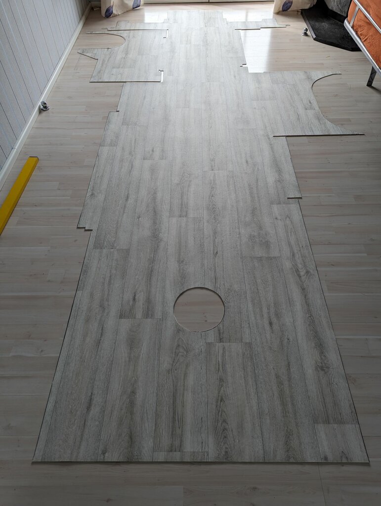

Danach ging's an den Übertrag Schablone auf das Vinyl, d.h. das Anzeichnen der Schnittkanten. Das funktionierte am Besten mit einem dicken Edding.
Der nächste Akt war dann das Schneiden entlang der aufgezeichneten Linien. Bei den langen Abschnitten funktionierte das am Besten mit einem Cuttermesser (Achtung neue Klinge verwenden!), zwischendurch kam dann aber auch mal die Schere zum Einsatz, speziell dann, wenn es an die Kurven ging.

Man lernt doch immer wieder dazu: Falls ihr auch mal auf die Idee kommen solltet Vinylboden zu verlegen, auf jeden Fall darauf achten, dass der Boden gleich passgerecht zurecht geschnitten ist. Auf Grund der engen Platzverhältnisse ist ein nachträglicher 'Feinschliff' erstens eine Heidenarbeit und zweitens werden die Schnittkanten nie mehr so akkurat wie beim ersten Schnitt ... So war's zumindest bei mir der Fall.
