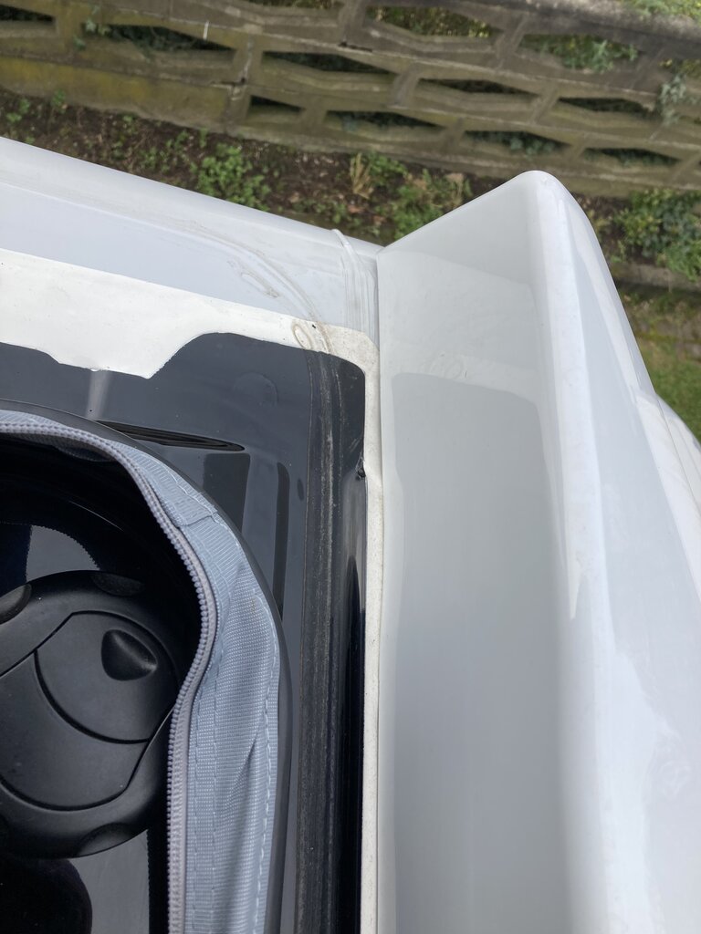

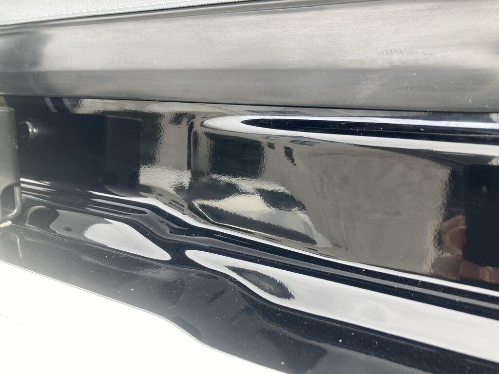

hier auch mal meine Rückmeldung nach der Reperatur.
Wir haben im November 2022 das ganze reklamiert (da hatten wir zum ersten mal den Wassereinbruch bemerkt). Jetzt im Januar 24 haben wir einen Anruf des Händlers bekommen, dass wir einen Werkstermin zum Austausch fix hätten. Wir mussten dann am 1.2 den Wagen abgeben, komplett leer und sauber. Der Wagen war dann nun 7 Wochen weg.
Es lief leider nicht so toll mit der Kommunikation, angesagt waren drei Wochen. Und während der ganzen Zeit haben wir keinerlei Infos bekommen wo das Auto ist wann es wiederkommt etc.
Aber wie auch immer jetzt ist er wieder da.
Diese Unterschale, Durchgang, und Zelt wurden getauscht.
Man erkennt ein paar Konstruktive Änderungen, so z.B das wenn das Dach geschlossen ist nun die Dichtlippe das Dach Rundum abschliesst. Dies war vorher nicht so. Ob was an dem Material anders ist, ist leider nicht wirklich zu erkennen aber wenn man im Licht darauf schaut sieht man eine leichte Schattierung.
Bislang ist alles Dicht und trocken. Ich denke entscheidend wird der Sommer da das Material ja offensichtlich bei Hitze Probleme hatte.
Ich hoffe das wir nun Ruhe haben und nicht mehr auf den Händler angewiesen sind. Ich weiß nicht wie es bei euch läuft aber die Kommunikation von Knaus und dem Händler ist eine Katastrophe gewesen. Hat etwas von so manchem Handwerker.
Ich hab mal ein paar Bilder angehängt, die könnt ihr im Detail vielleicht vergleichen. Die Arbeit selber sieht aber gut aus.

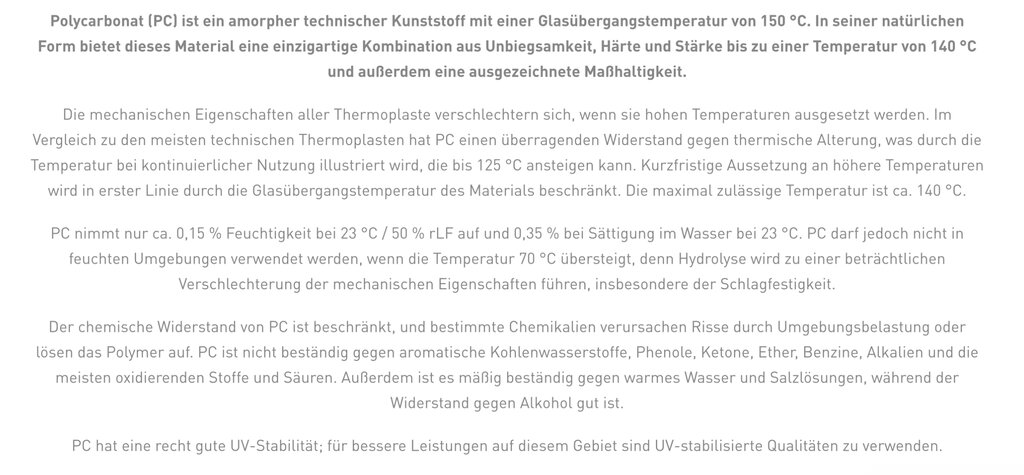

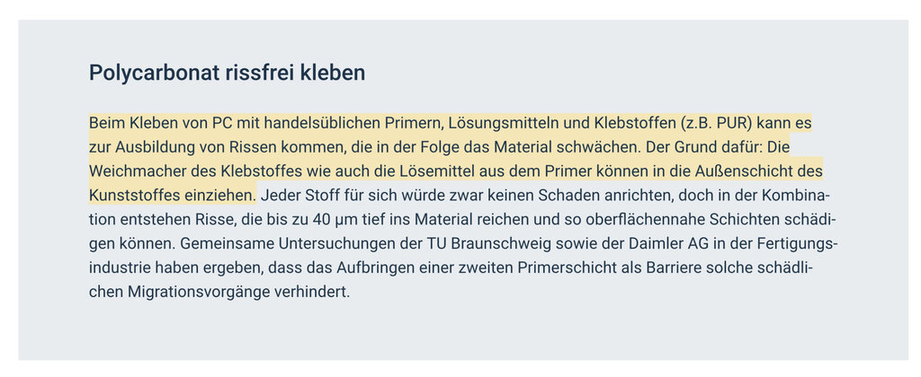

Hier noch ein paar Erkenntnisse:baurat hat geschrieben: Fr 12. Apr 2024, 12:06Auch von mir ein Update: wir waren damals wohl eine der ersten mit der Reklamation (siehe 1. Seite dieses Threads). Erster Dachtausch nach knapp 1 Jahr war völlig umsonst, Rissen kamen nach ein paar Monaten wieder. Zweiter Dachtausch im Dez. 2022, seit dem ist Ruhe, zumindest sieht es so aus.
Dennoch immer schön kontrollieren und unbedingt die jährliche Dichtheitsprüfung beim Händler machen, damit die erweiterte Dichtheitsgarantie gilt - dann hat man, so zumindest mein Händler, auch nach Ablauf der 2 Jahre Gewährleistung die Sicherheit.
Liebe Grüße und trockene Womos![]()
Das Aufstelldach wurde von einer Kunststoff Technology Firma „Parat Technology“ die in einem Nachbardorf von Jandelsbrunn, dem Knaussitz zu Hause sind, zusammen mit Knaus entwickelt. Man findet auf der Webseite ein Modell des Aufstelldachs.
Die Firma fertigt auch Fronten und Rückseiten für die volllintegrieeten Knaus Mobile. Offenbar hatte man zuwenig Erfahrung im Verkleben von so grossen Kunststoffflächen auf Stahlblech.
Als die ersten Risse auftraten, hat man statt PMMA Kunststoff neu ABS Polycarbonat genommen, ein hochwertigerer Kunststoff der auch grössere Spannungen aufnehmen sollte. Das war wahrscheinlich der erste Reparaturversuch. Was die „Fachleute“ von Parat Trchnology aber offenbar nicht beachtet haben, was aber unter Materialfachleuten sehr bekannt ist, dass bestimmte chemische Stoffe zu Mikrorissbildung in Polycarbonat führen kann. So auch der im verwendeten Sikakleber enthaltene Stoff. Beim zweiten Reparaturversuch wird die Unterschale nun neu mit Sikaflex 645 verklebt, das praktisch keine solche Stoffe enthält. So hoffen wir doch, dass das die Lösung ist.
Das grosse Problem von Knaus ist aber, das das Wechseln der Unterschale sehr aufwändig ist und es mit der vorhandenen Kapazität Jahre dauern würde, bis alle gewechselt sind.
Das Oberdach hat bei mir zudem auf der Vorderkante des Aufstellgelenks angestossen und darum nie richtig geschlossen. Nun ist es an dieser Stelle leicht ausgefräst und schliesst dicht.

Ich bin heute zu meinem Händler zum Dichtigkeitstest gegangen, damit meine Dichtigkeitsgarantie erhalten bleibt. Das Ganze ist ein Witz, den der Mitarbeiter hat zwar Unterboden und Fenster gemäss Vorgabe Knaus geprüft, aber er war überhaupt nicht im Bilde, dass es beim Aufstelldach Risse geben kann, durch welche Wasser eintreten kann. Die wichtigste Schwachstelle meines Fahrzeugs für die Dichtigkeitsprüfung wurde also nicht überprüft. Es ist einfach unverständlich, wie die Firma Knaus Tabbert sich auch gegenüber Händlern verhält. Für diesen Test muss ich noch viel Geld bezahlen.
Vertraut also keinen Beteuerungen der Händler, dass das Problem mit dem Aufstelldach gelöst sei, denn die Händler werden von Knaus nicht richtig informiert!
Der jetzt durchgeführte Reparaturversuch konnte noch nicht genügend unter realen Verhältnissen getestet werden. Die Erfahrung zeigt, dass es über 2 Jahre dauern kann (wahrscheinlich vor allem Hitze im Sommer), bis Risse entstehen. Es ist deshalb keineswegs klar, ob die Ursache wirklich gefunden wurde und die riesigen Ausdehungsunterschiede von Blech und Hochdach nicht wieder zu Rissen führen. Wenn Knaus überzeugt ist, dass die Lösung nun über die Lebensdauer des Fahrzeug hält, dann sollen sie allen bisherigen und zukünftigen Besitzern eine 20 jährige Garantie auf die Dichtigkeit des Aufstelldachs geben, sonst sind alle Beteuerungen hohle Worte.

Die erste Version des Aufstelldächer war offenkundig hinsichtlich der Materialwahl oder Verarbeitung eine Fehlkonstruktion, die bei vielen, aber eben längst nicht bei allen, zutage trat.
Es gibt so viele Beispiele bei Motoren oder Getrieben, die häufig erst nach 100.000 oder 150.000 km reihenweise Probleme machten das weiß man irgendwann und verhält sich als Käufer danach. Mir ist nicht bekannt, dass dort irgendwo deswegen eine exorbitante Garantieverlängerung eingerichtet wurde.
Wie kommt man auf so einen Schmarrn? gibt es sowas anderswo? Jetzt lass bitte mal die Kirche im Dorf.
