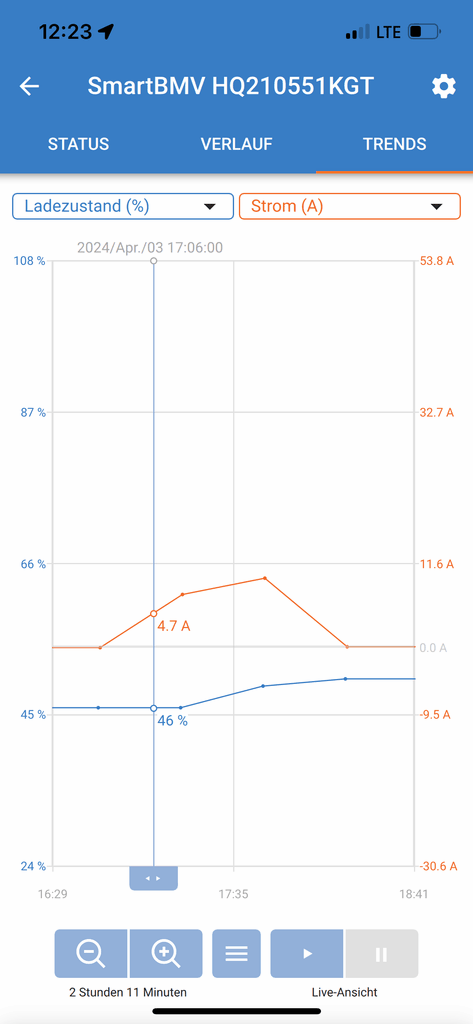

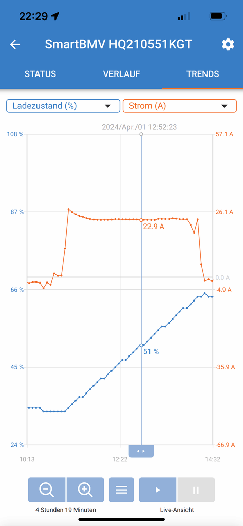

Leider ein Placebo Effekt - das Ladegerät hat nichts mit der Funktion der Lichtmaschine zu tun.
Hast du ein Shunt verbaut mit Datenlogger? Dann kannst du dir mal die Trends anschauen und validieren ob die Lichtmaschine wirklich lädt. Das sieht dann so aus:
Hier hat die Lichmaschine tatsächlich mal gearbeitet.
Und hier ist die Lichtmaschine eingeschlafen, der Booster hat bereits merklich runtergeregelt: Solange du nicht misst, bekommst du keine Klarheit und noch weniger eine Lösung. Einbau eines Landladegeräts ist durchaus eine Lösung für ein anderes Problem, ich hab ebenfalls das CBE gegen ein Victron Smart getauscht, aber wie gesagt, das ist keine Lösung für die "einschlafende" Lichtmaschine.
Leider können wir mit diesen Fahrzeugen (Duc 7, 6DTemp) keine Lösung vom Hersteller erwarten, für den sind unsere Wohnmobile längst verkauft und nicht mehr Business relevant.

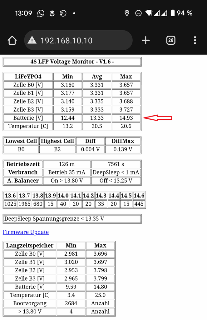

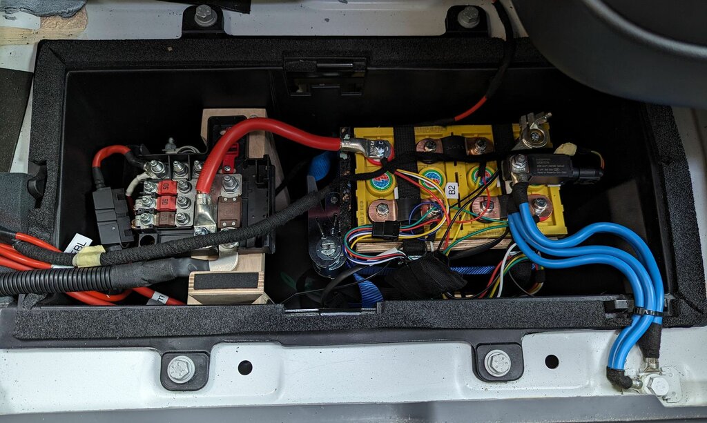

ich habe dieses Thema gefunden da die LFP Starterbatterie nicht laden wollte bzw. die Bordspannung nicht zur LFP passt. Meine kurzen Erfahrungen wie es dann doch funktioniert hat.
Citroen Jumper EZ 10.2020
Winston 40AH LiFeYPo4
Active Balancer: Heltec 4S 5A (spezial Version ON > 3,4V Zellenspannung)
Der erste Motorstart mit worst case Batterie Zustand von 12,9V Ruhespannung (ca. 10% Kapazität) lief problemlos bei 5°C Außentemperatur. Danach hat das Batteriemanagement auf 12,3V geregelt. Da flossen dann -20A, also aus der Batterie raus! Im Schubbetrieb geht die Bordspannung auf 14,8V hoch. Die 12,3V sind für eine AGM noch akzeptabel (ca. 45% Kapazität) ist jedoch für eine LFP zu wenig (ca. 5% Kapazität).
1. Versuch: Sicherung F33 ziehen - keine Veränderung der Bordspannung -> 12,3V und Start & Stopp Fehlermeldung / Schubbetrieb 14,8V
2. Versuch: Batteriesensor Stecker ziehen - keine Veränderung der Bordspannung -> 12,3V und Start & Stopp Fehlermeldung / Schubbetrieb 14,8V
3. Versuch: Diode (1N4007) in 12V Zuleitung des Batteriesensor einschleusen - ab Start 14,8V und 45A in die Batterie / Schubbetrieb 14,8V (eine Schottky-Diode SR540 hat nicht funktioniert) -> Start & Stop funktioniert/ keine Fehlermeldung
Am Wochenende ca. 2 x 160km Fahrstrecke.
Hinweg: Nach ca. 1 Stunde Fahrt fällt die Bordspannung zurück von 14,8V auf 13,7V
Rückweg: Nach ca. 1 Stunde Fahrt fällt die Bordspannung zurück von 14,8V auf 14,4V
Am 12V Steckdosen "Multimeter" sind bis zu 15V angezeigt worden.
