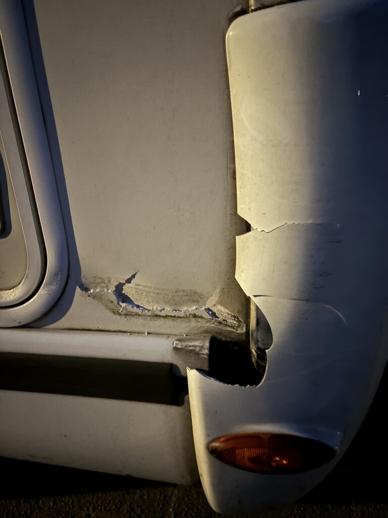

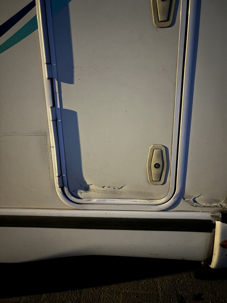

Hallo liebe Leute!
Beim Rückwärtsfahren ist mir leider ein Missgeschick passiert (siehe Fotos)
Ich würde gerne selber reparieren. Allerdings bin ich handwerklich nicht der Geschickteste. Es wäre für mich auch in Ordnung, wenn es danach nicht aussieht wie neu.
Habt ihr Tipps für mich?
Ich dachte für die Tür und Seitenwand an GfK Spachtelmasse, danach fein Spachtelmasse und dann grundieren und lackieren. Was meint ihr?

zuerst must du die risze mit glasfasermatten und harz stabilisieren - und das am besten von hinten.
damit kannst du auch fehlstellen überbrücken.
wenn alles wieder stabil ist getz los mit der alten frau (spachteln, schleifen lackieren....) :grin:

Von hinten komme ich da nicht ran. Die Risse sind nur in der ersten Schicht und gehen nicht komplett durch. Von innen ist also alles in Ordnung.

Das ist ein Schaden an der Seitenwand, nicht zu vergleichen mit dem "Kleben" einer Stoßecke, Stoßstange.
Ich würde sogar soweit gehen, das im inneren die Möbel verschoben sind, ist aber nur eine Vermutung.
Meiner Meinung nach sollte sich das mal jemand ansehen der davon Ahnung hat.
Einfach drüber huddeln geht auch, wird aber Kacke.
