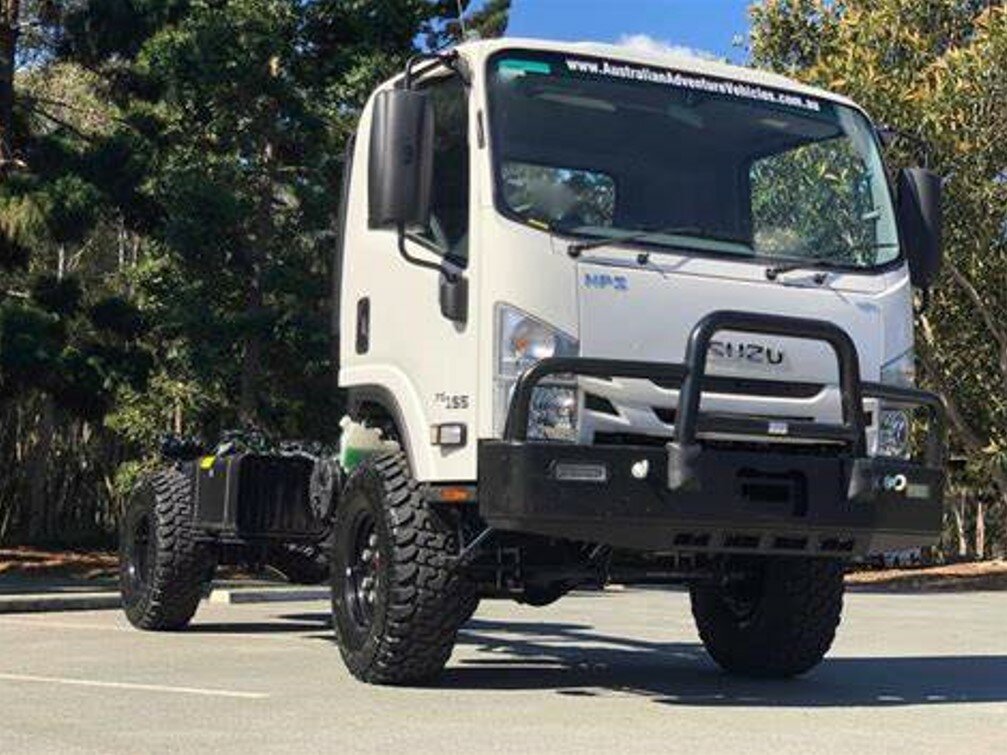

Das da kommt drunter (Bild im Internet gemopst).

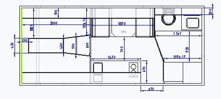

Für den Koffer gibt es einen ersten Entwurf, vermutlich wird es keinen 2. geben, weil wir einfach das, was wir jetzt haben, nochmals bekommen. Kleinere Details gibt es noch zu klären, vermutlich könnte ich zu jedem einen eigenen Thread aufmachen. Das ist aber alles nicht so wichtig, also lasse ich das.

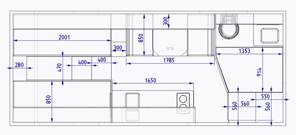

Der endgültige Grundriss, es gab nur kleine Änderungen.
Zwischen Sitzbank und Eck ist nun noch etwas Stauraum in Form eines raumhohen Schrankes. Der Küchenblock ist dadurch breiter, neben der Spüle ist nun auch ein Schrank, in dem unten ein Auszug für die Kaffeemaschine vorgesehen ist.

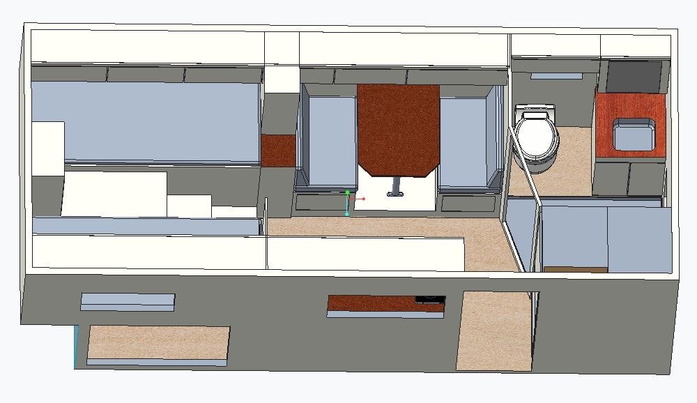

WuG hat geschrieben: Fr 24. Mai 2024, 13:30Eins würde mich interessieren.
Wieso steht der Topf (du weißt was ich meine) so knapp neben der Trennwand zur Sitzgruppe, wo doch rechts davon - zum Waschbecken hin - recht viel Platz zu sein scheint?
Ansonsten, gutes Gelingen![]()
Wolfgang
Du guckst aber genau hin, ist mir nicht aufgefallen.
Re: Neue Rentnerhütte auf 4 Rädern
So bin ich halt
Ich würde das trotzdem, dem Ausbauer gegenüber, kurz ansprechen.
Grund:
Da es offensichtlich eine CAD-Planung ist, könnte durchaus sein, dass, basierend auf dieser Planung, weitere Arbeitspläne abgeleitet werden z.B. Bohr- oder Rohrleitungspläne etc..
Nicht dass am Ende der Ablauf nicht im Tank, sondern daneben, rauskommt
Wolfgang

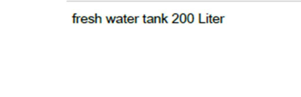

Beim Frischwassertank stehen auch 30 Liter, ist nicht besonders viel ?
Oh, ist mir nichtmal aufgefallen. 200 sind es, mehr braucht man nicht mit TTT.Austragler hat geschrieben: Fr 7. Jun 2024, 11:03Beim Frischwassertank stehen auch 30 Liter, ist nicht besonders viel ?
Hab nachgeschaut.
Du meinst den 2. kleinen Tank, der ist für Trinkwasser, in den kommt nur 1. Wahl.
