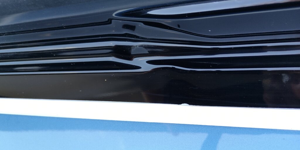

Im Moment sieht es bei mir gut aus. Ich habe bei meinem im Mai 2021 ausgelieferten Boxstar 540 im Mai 2022 die ersten Risse entdeckt. Die beigefügte Aufnahme mit den Rissen ist vom Aug 2022, also 15 Monate nach Auslieferung. Mein Aufsteldach wurde im August 2023 ausgewechselt,. Ich habe es eben nach 13 Monaten inspiziert und es zeigen sich auch an der kritischsten Stelle bisher keinerlei Risse oder Haarrisse.KB600 hat geschrieben: Sa 17. Aug 2024, 14:42Hallo in die Runde,
gibt es Erfahrungen nach der Knaus Instandsetzung. Wird das längerfristig halten und dicht bleiben?
RA Dähn hat noch keinensolchen Auftrag betreut.
Oder lieber Rückabwickeln.
Ich bin zuversichtlich, das mit der neuen Verklebung die Ursache behoben wurde.

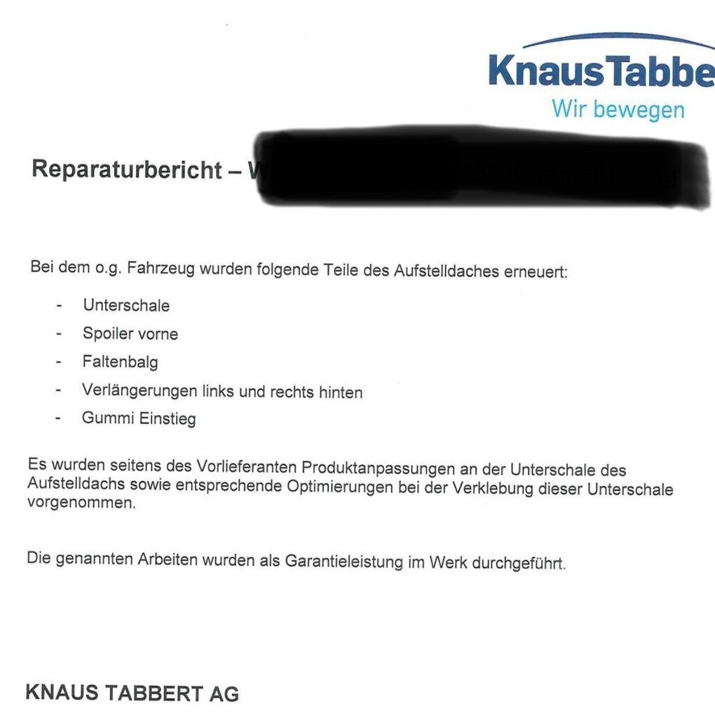

Hallo zusammen, unser Fahrzeug ist zurück und hoffentlich wieder alles in Ordnung. Für alle, die sich fragen, was gemacht wurde, hänge ich mal den Reparaturbericht, den ich von Knaus erhalten habe, an. Vielleicht für den ein oder anderen von Interesse.Lanzi91 hat geschrieben: Mo 2. Sep 2024, 19:43Hallo zusammen,
Bei uns hat es jetzt ungefähr ein Jahr gedauert von Garantie-Antrag über abdichten bis zur Abholung und Lieferung zu Knaus. Dank AirTag im Bus weiß ich , dass dieser jetzt seid etwa einer Woche bei Knaus im Werk steht - mal schauen wann er wieder kommt. Unser Händler war optimistisch und meinte aus seiner Erfahrung würde es „nur“ zwei bis drei Wochen dauern…
