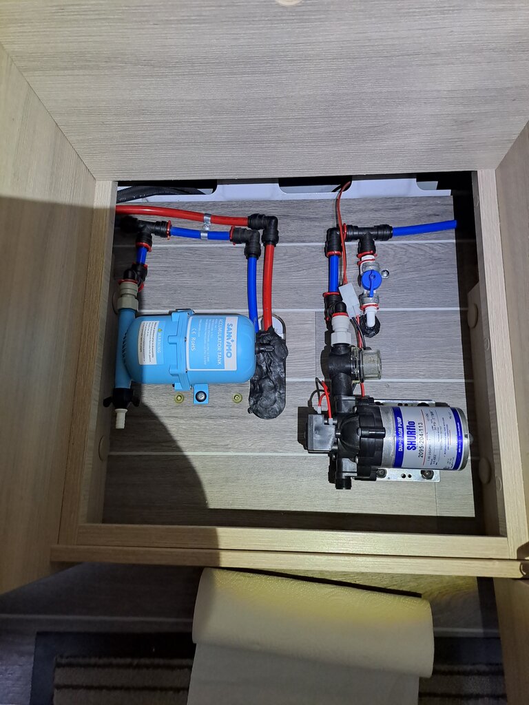

Gespart wird immer noch wo es geht.Habe mir heute ein Expansionsgefäß eingebaut um das ein aus der Druckpumpe zu reduzieren. Hoffe das auch das schlagen der Leitungen weniger wird.
Dabei festgestellt das 5 Sicherungen von den Reichfittingen fehlen.Eine Schlauchverbindung von Pumpe zum Gefäß muss ich noch montieren.

Habe heute Pumpe in Betrieb genommen, und ich bin begeistert. Der Einbau des Ausdehnungsgefäßes
hat sich gelohnt. Pumpe taktet wesentlich weniger und keinerlei Leitungsschlagen mehr.Schön Wenn ein Plan klappt, und Dicht ist auch alles.
