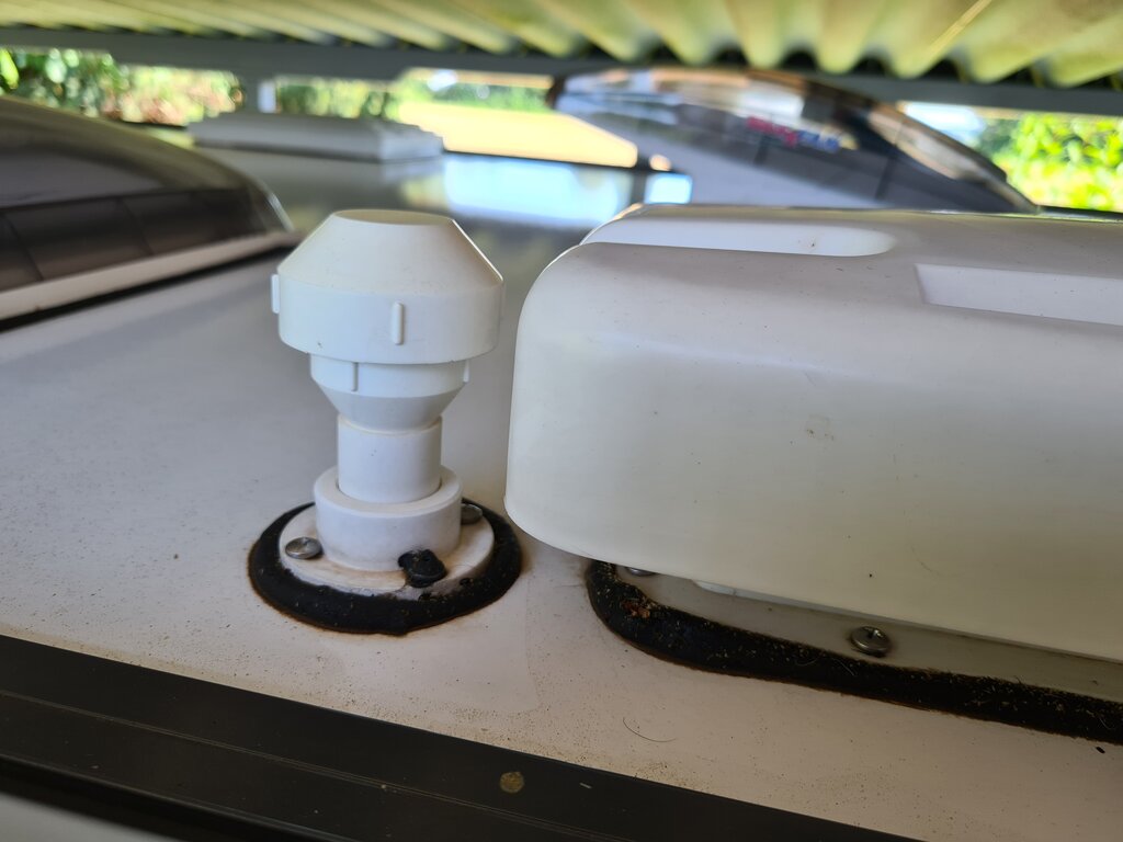

Beim nachsehen des Kabelwegs habe ich gesehen, daß ich sogar schon ein Kabel zum Modul liegen habe. (war in einem Paket drin)
Es liegt oberhalb des Küli direkt unterhalb der Dachentlüftung vom Küli, hinter dem Ableirungsblech:
Das ist die Dachentlüftungshaube:
4qmm bekomm ich locker durch.
