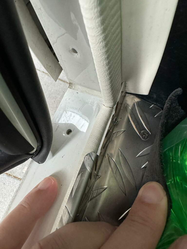

An den Garagentüren hat es unten und seitlich im Rahmen Löcher, siehe Foto...
Hat jemand eine Erklärung warum diese dort eingebracht werden.

Vielleicht lieg ich falsch, aber ich würde es als Belüftungsöffnungen deuten.
Wenn ich wie heute meine Heckgarage öffne, laufen ein paar Wassertropfen runter, obwohl es zuletzt Sonntagnacht geregnet hat.
Auch die Klappen meines ALPA haben kleine Bohrlöcher im Rahmen, damit Kondeswasser raus kann.
Eine zweite Vermutung, das es vorgefertigte universelle Leisten sind.

Der Anfang vom Ende, die ersten Schrauben fangen an herauszufallen :spass:
Aber im Ernst, ich sehe es wie Sven:

Bevor man geklebt hat wurden da Schrauben rein gedreht.

gewichtsersparnis um unter 3,5t zu bleiben :?:

Danke schon mal für die Ideen.
Masure49 hat geschrieben: Di 20. Aug 2024, 11:10
Das mit den Schrauben ist genau passiert. Die Löcher der unteren Rinne nach Starkregen voll und Womo steht mit Neigung. Eine Schraube wurde bei der Herstellermontage abgedreht und da kam das Wasser rein weil die Schraube mit eben dieser Rinne verschraubt wird.
Und das ist "nicht" ]:-> die einzige lose Schrauverbindung. Der Hersteller hatte bei der Montage Spax Schrauben genommen um die Garagentürrahmen von innen mit den Klammern zu montieren. Es ist PUAL2.0 mit innen und außen Alu. Fast keine Klammer hielt, die Rahmen standen immer weiter ab. Alles lag dann zusammen hinter dem weißen Umrandungsgummi.

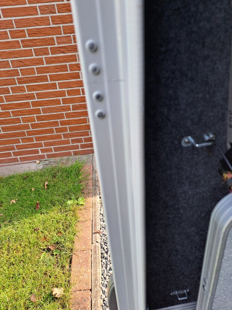

Ich habe keine Löcher, aber wie auf dem zweiten Bild zu sehen, ist bei mir der Außenrahmen etwas höher vernietet.
Vielleicht waren ja in den Löchern bei dir auch mal Nieten.
Danke für die Idee..., da werden keine Nieten verbaut. Das hatte ich an gleichen Modellen kontrolliert.
Ich habe mittlerweile einen Hinweis erhalten, daß diese Löcher vermutlich für eine Lochpunktschweißung verwendet werden. Warum die Löcher danach nicht verschlossenen werden und dadurch Wasser in der Traverse stehen bleibt ist unklar.

Anbei eine Handskizze um zu veranschaulichen wie das Wasser seinen Weg findet.

Was sucht das Wasser überhaupt da?
Wahrscheinlich ist das ein Standard-Rahmen, der bei anderen Fahrzeugen dort verschraubt/vernietet wird.
gruss kai & sabine
Gute Frage... was das Wasser da sucht :-$
Gestern z.B. ausgiebige Autowäsche, in jeder Ecke lag ein Zewa. Danach Türen auf, alles gut... 1km zum Supermarkt eine Ecke feucht. 5km zurück nach Hause zwei Ecken feucht. Es ist zum verrückt werden :kgw
Die Stellen mit den Löchern sind keine Standartrahmen sondern Profile vom Hersteller.
