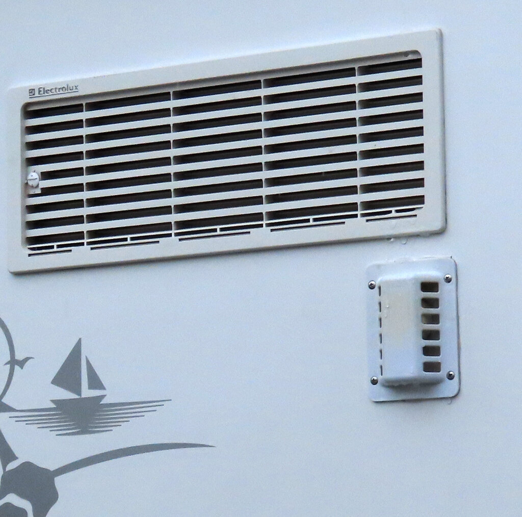

Ich habe zwei Kühlschranklüfter oben eingebaut, die nach außen blasen.
Habe aber noch keinen Versuch bezüglich möglicher Energieeinsparung oder verbesserter Kühlwirkung gemacht.
Leider sind bei mir die Umgebungstemperaturen zu wechselhaft für eine belastbare Aussage über mehrere Tage.
Beni
Benimar Cocoon 468 Deluxe
Beiträge: 8621
Re: Kühlschranklüfter
#63
Eine getrennte Abgasführung würde schon die Kühlleistung wesendlich steigen und den Wärmestau vermindern.
Sieht man heute leider sehr selten. Könnte ja ein schwarzer Streifen entstehen.
