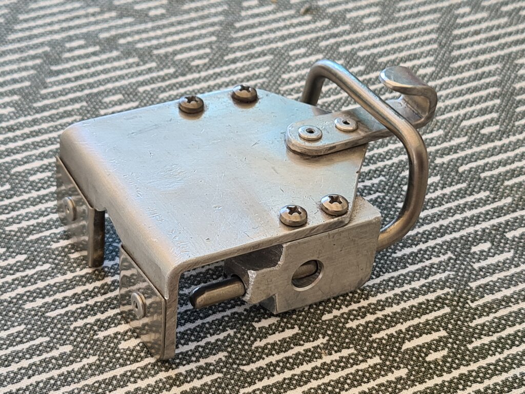

Ich habe mir diese Teil gebaut:
Wer erät wofür es ist?
Tip:
Es hat nur indirekt mit dem Womo zu tun. Es hilft mir die Fahrräder schneller in die Garage zu bekommen.

Ich habe so ein Teil noch nicht gesehen. Aber kann mir denken, dass es ein Klemmteil für eine Hubvorrichtung ist.

Nein, aber ich gebe noch einen Tip:
Der Abstand links zwischen der VA Verstärkung ist 15mm.

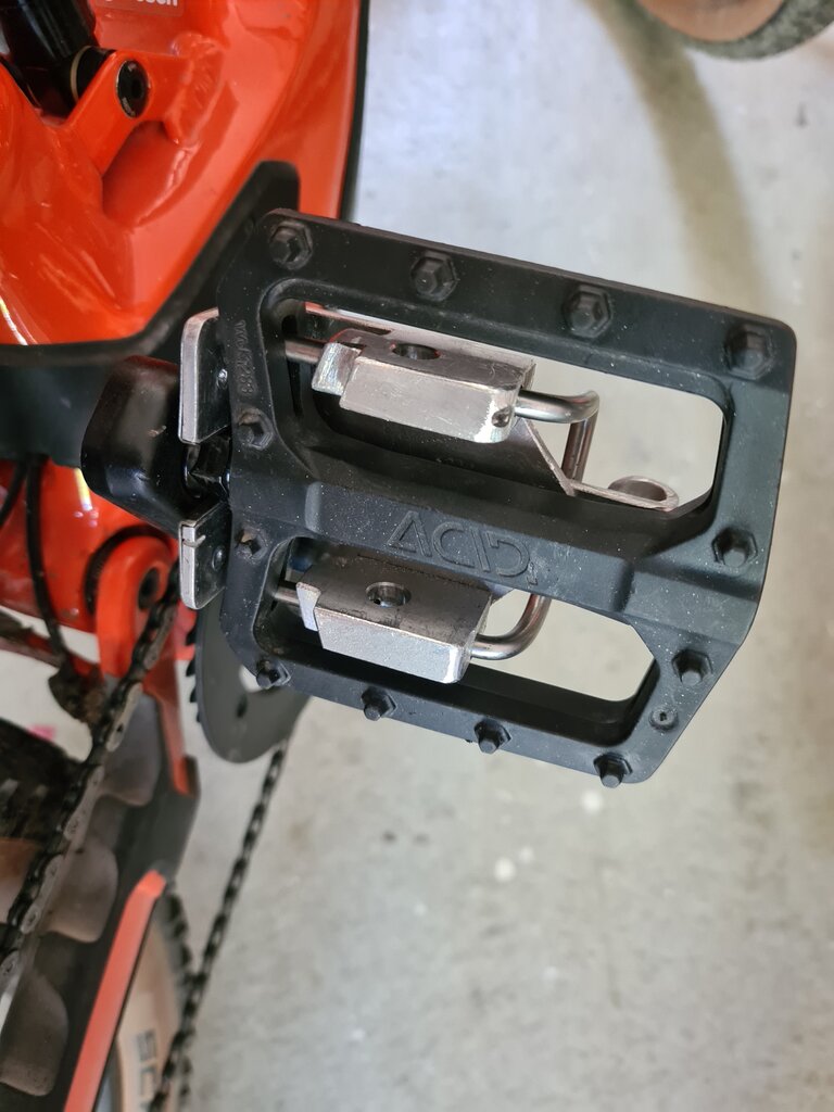

Dann löse ich mal auf:
Um neben dem Motorroller und dem Campingmöbeln auch zwei ausgewachsene E-Bikes in die Heckgarage bekomme, muß ich bei diesen die Pedalen entfernen.
Das Abschrauben mit einem Maulschlüssel war immer eher umständlich u. unkomfortabel. Deshalb hatte ich mir dieses Spezialwerkzeug ausgedacht und jetzt gebaut. Damit kann ich die Pedalen an der Schraube SW 15 fixieren und brauch dann zum lösen o. befestigen nur die Pedale drehen.

Dafür haben wir Klappdedale, kosten 5€ beim Chinesen in Spanien, bei Aliexpress je nach Ausführung 7-12€.
(Aber zugegeben, hat nicht den gleichen Bastelspaß wie selbst gebaut)

Seit Jahren haben wir aus gleichen Gründen Steckpedale von MKS im Einsatz und sind superzufrieden. An und abstecken ist eine Sache von Sekunden.

So welche habe ich auch, aber die Adapterstücke stehen halt trotzdem ca. 2cm von der Kurbel ab. Und das ist bei uns leider schon zuviel.
