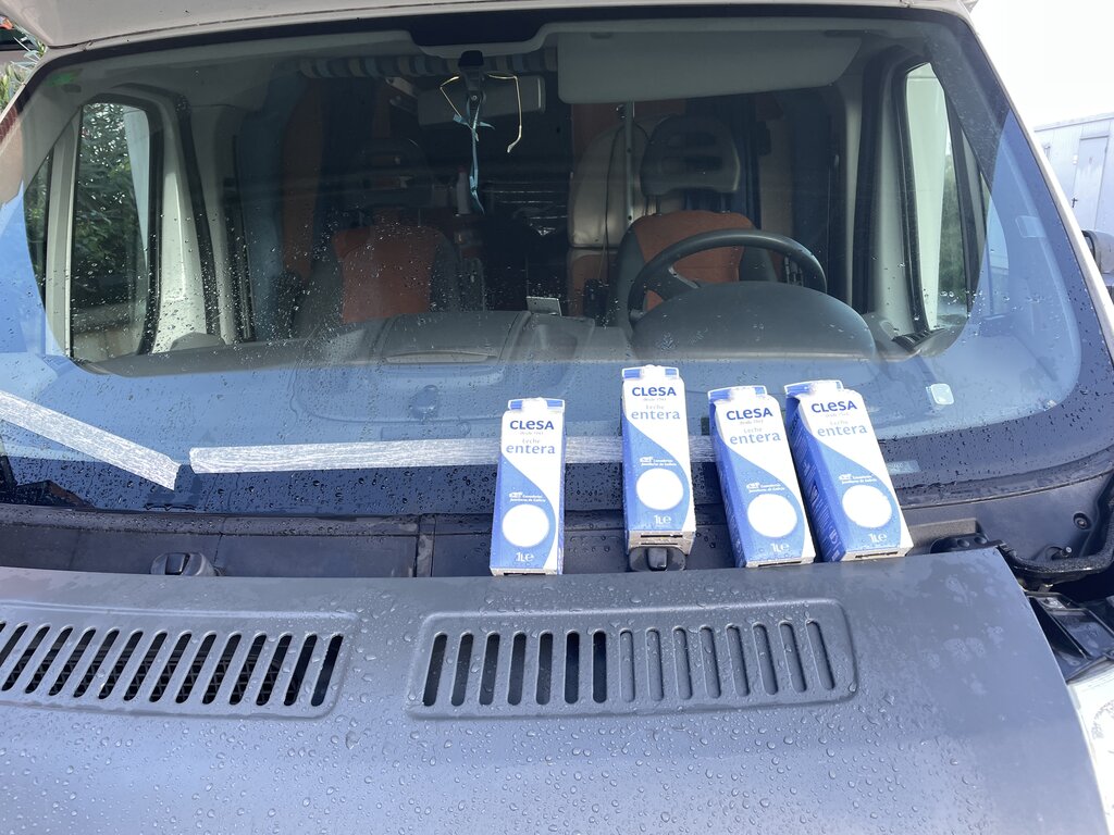

Gestern dann die wieder die Kunststoffabdeckungen montiert, da ich schon vor ein paar Jahren die Original Dichtung von Fiat rausgeschmissen hatte und mit Sika abgedichtet hatte, wer es etwas mühsam das alte Sika zu entfernen.
Alles sauber abgeklebt und dann nach dem Motto viel hilft viel wieder montiert.
über Nacht dann etwas beschwert um sie richtig an die Scheibe zu drücken.
Wichtig ist auch die Verbindung der beiden Abdeckungen richtig abzudichten da ansonsten Wasser in den Motorraum läuft.
Wie man sehen kann sind am Mittelsteg alte Rostspuren, sind von früher als dort das Wasser rein lief und auf die Motorabdeckung tropfte.
Schaut mal bei euch nach ob da alles trocken ist, ansonsten würde ich die Fiat Dichtungen rausschmeissen und mit Sika abdichten, auf Dauer ist das nicht gut für den Motor.

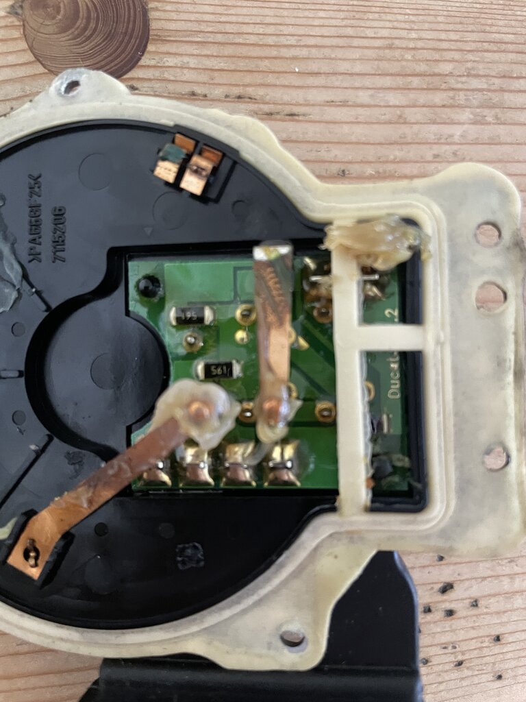

Hab den alten Motor mal aufgemacht, schaut nicht soooo schlecht aus, bis auf einen Kontakt zum Motor, der doch recht stark oxidiert ist und wahrscheinlich der Grund für den Ausfall war.
Kommt jetzt erst mal alles in die Funduskiste, man weiss ja nie.
